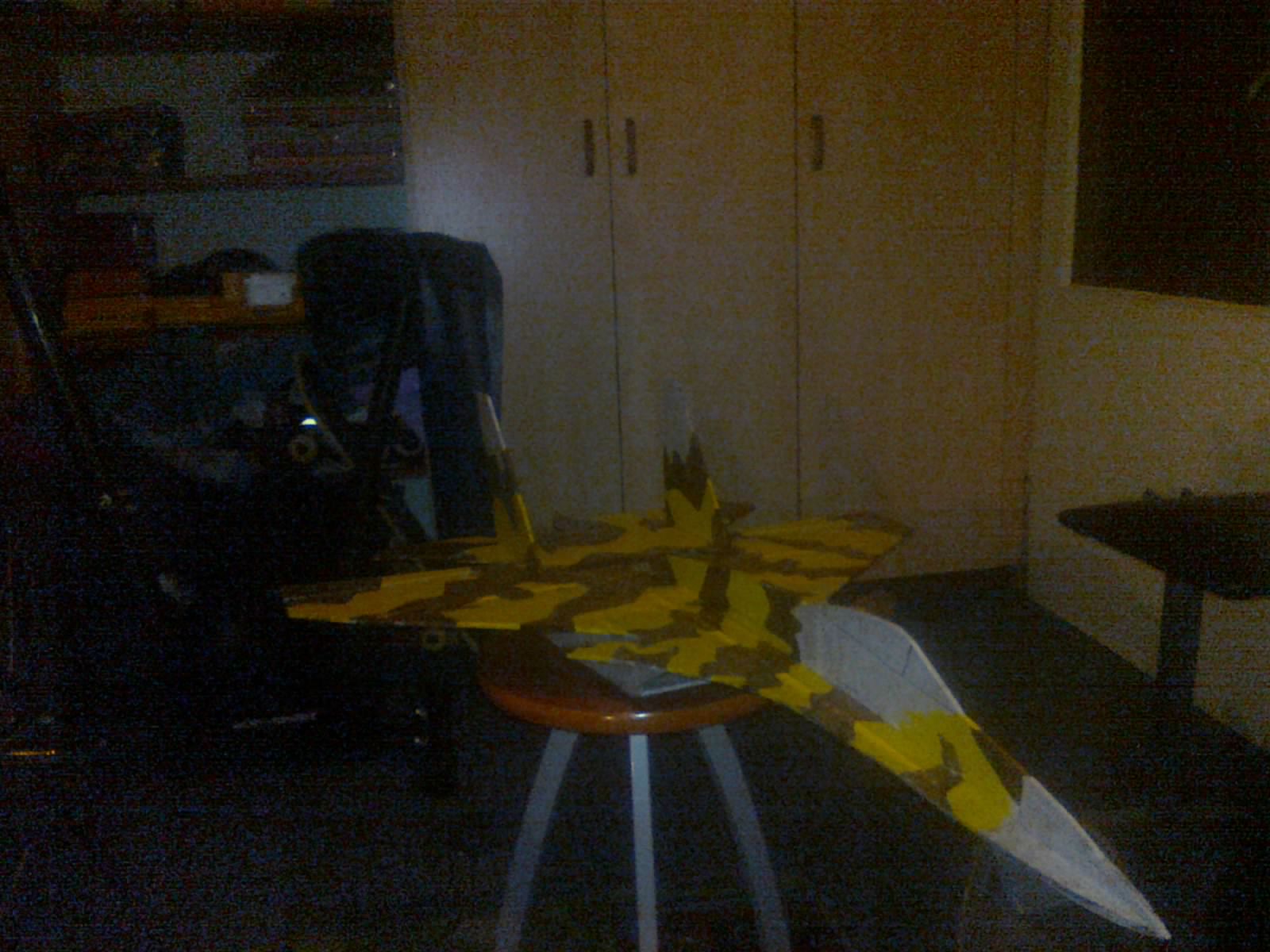

Wojtku lot mieszany jest to zamontowane w su 37,wrzuciłbym filmik z podobnego lotu,lecz nie wiem jak.
20140304287.jpg [ 216.78 KiB | Przeglądane 3843 razy ]
Pozdrawiam Piotr.
