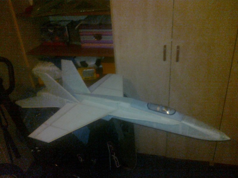

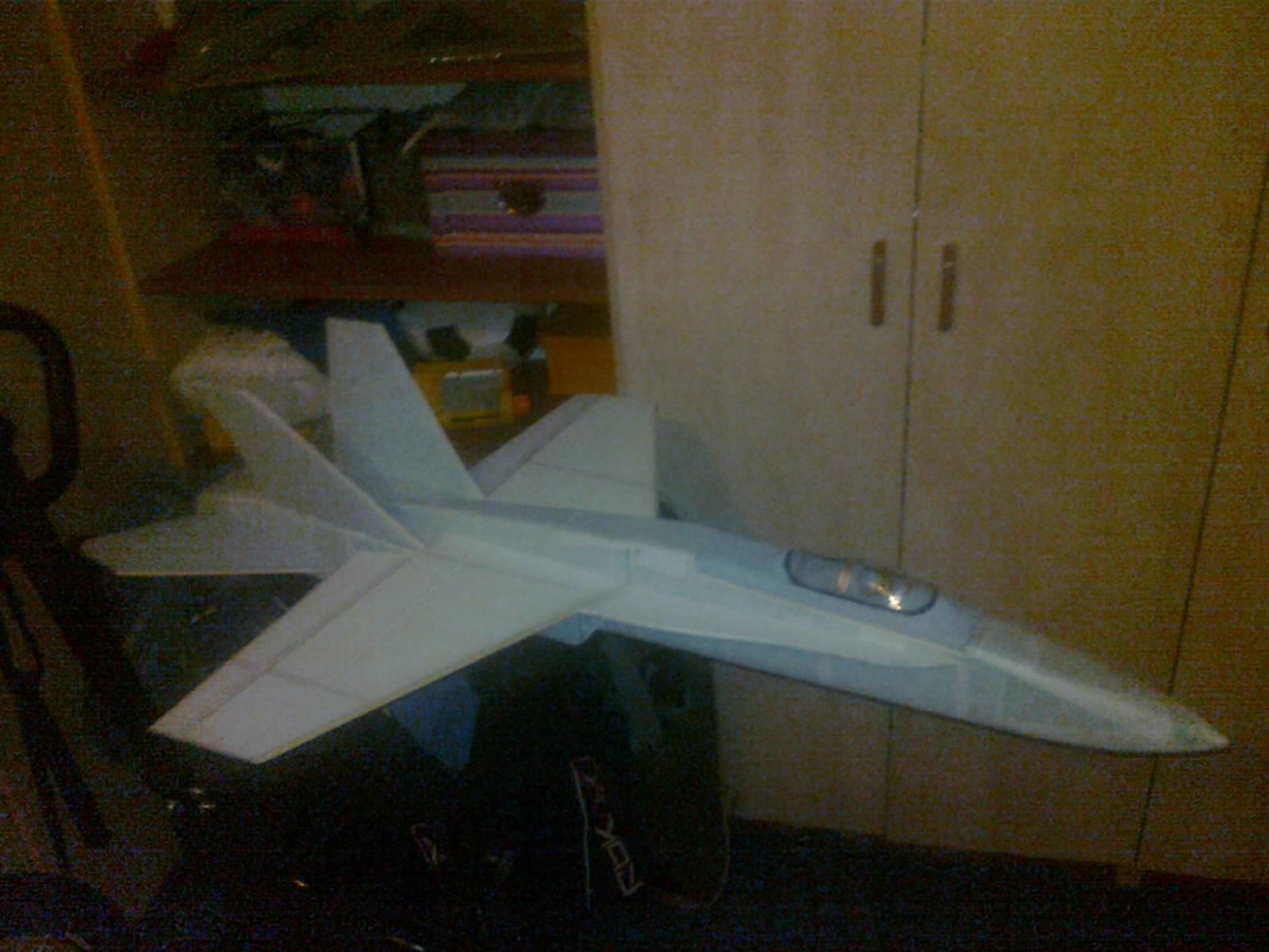

Witam serdecznie
Postanowiłem wykonać model-fa18 hornet
przyszedł czas na elektronikę i tu moje pytanie czy silnik emax gf2215/20 będzie wystarczający jeśli śmigło będzie sf 10x4.7
model do lotu będzie warzył około 700g +-50g

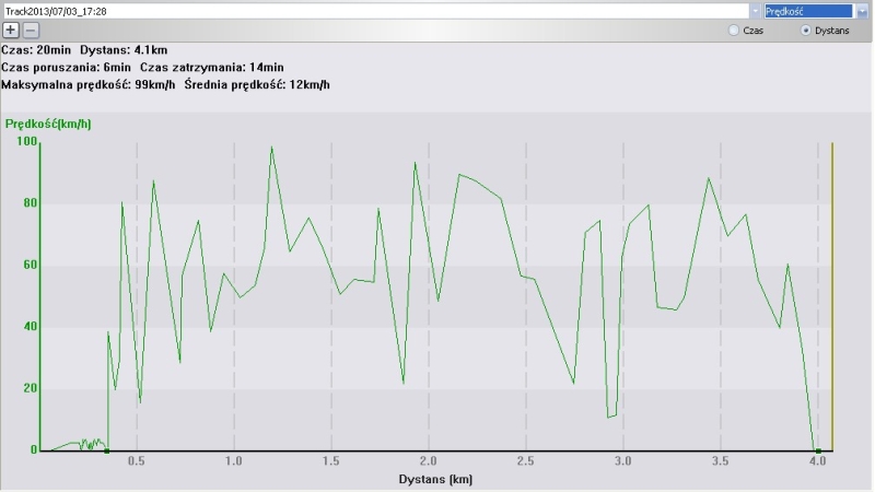

Nie ma konieczności stosowania w "pseudo jetach" silników z dużym kV. Mam na razie jeden taki Jet zbudowany z planów ze strony którą podałeś. Napędza to silnik RAY CD2830/09 ze śmigłem 8x6, zasilanie Kokam 3S/1250. Model to Supr Bandit, lata się tym całkiem fajnie. Tyle że mój model do lotu waży 450g. No i całej zabawy jest na jakieś 4-5 minut, bo na tyle wystarcza prądu. W sumie lata się tym na pełnym gazie cały czas.
Bandit.jpg [ 293.2 KiB | Przeglądane 4881 razy ]
A tu logi z gps-a jak to szybko lata.
Bandit gps.jpg [ 106.9 KiB | Przeglądane 4881 razy ]
 Tytuł: Re: fa 18 hornet ,moc silnika
PostNapisane: piątek, 4 kwietnia 2014, 09:17
Posty: 6487
Jurek fajny wykres, co to za program?
PostNapisane: piątek, 4 kwietnia 2014, 11:39
Program nazywa się GPS Photo Tagger i był dostarczony z urządzeniem GT-730FL-S
Był też temat na forum o tym GPS-ie, ale jakoś teraz znaleźć nie mogę.
