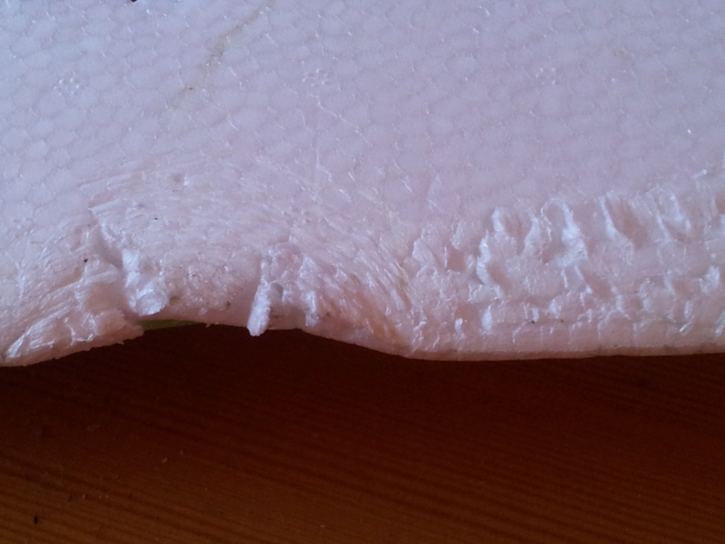

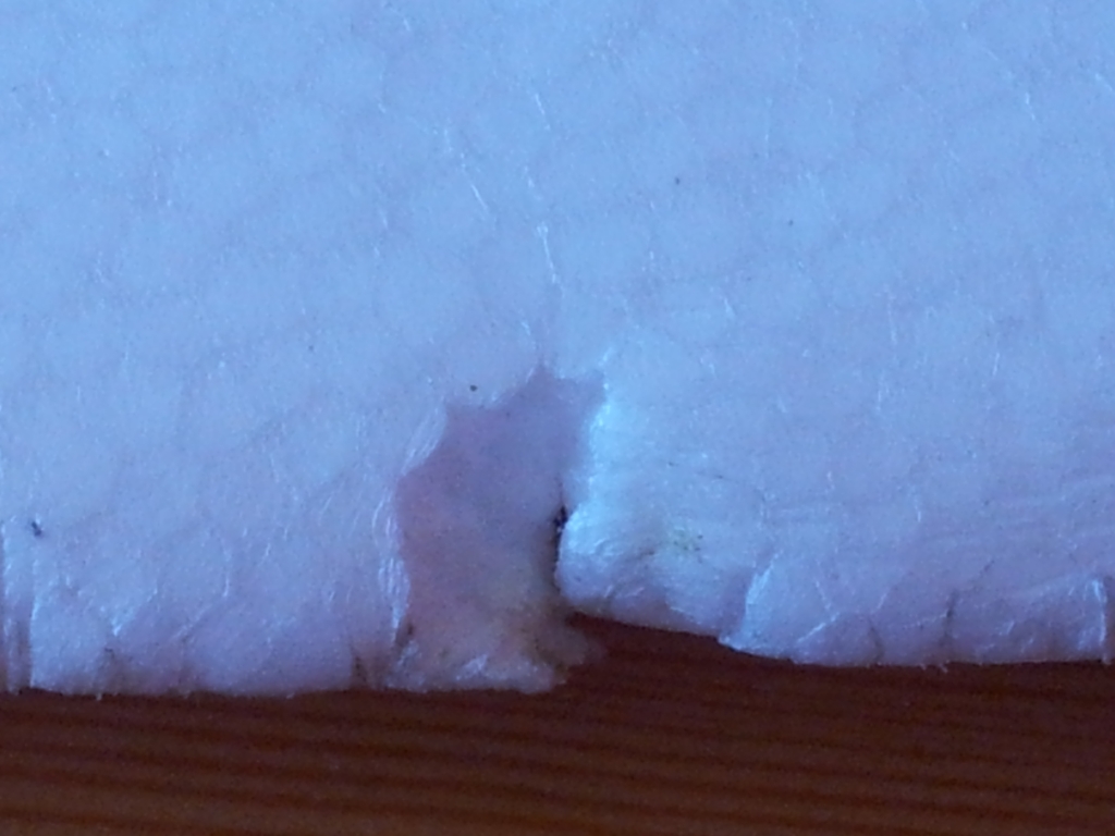

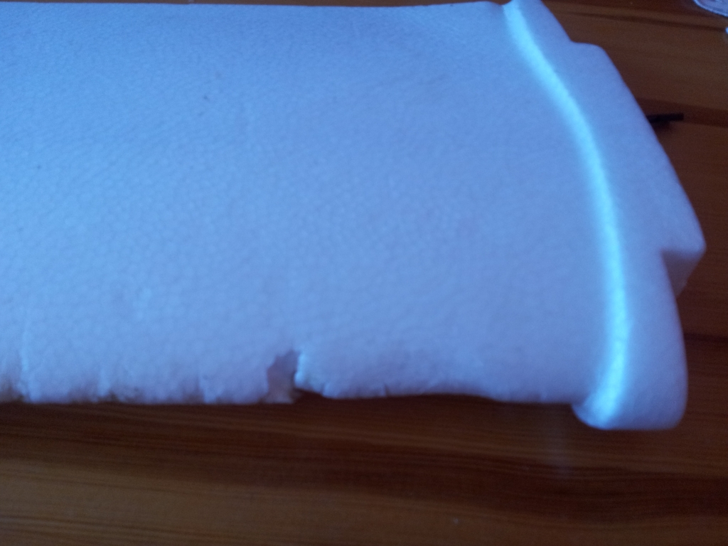

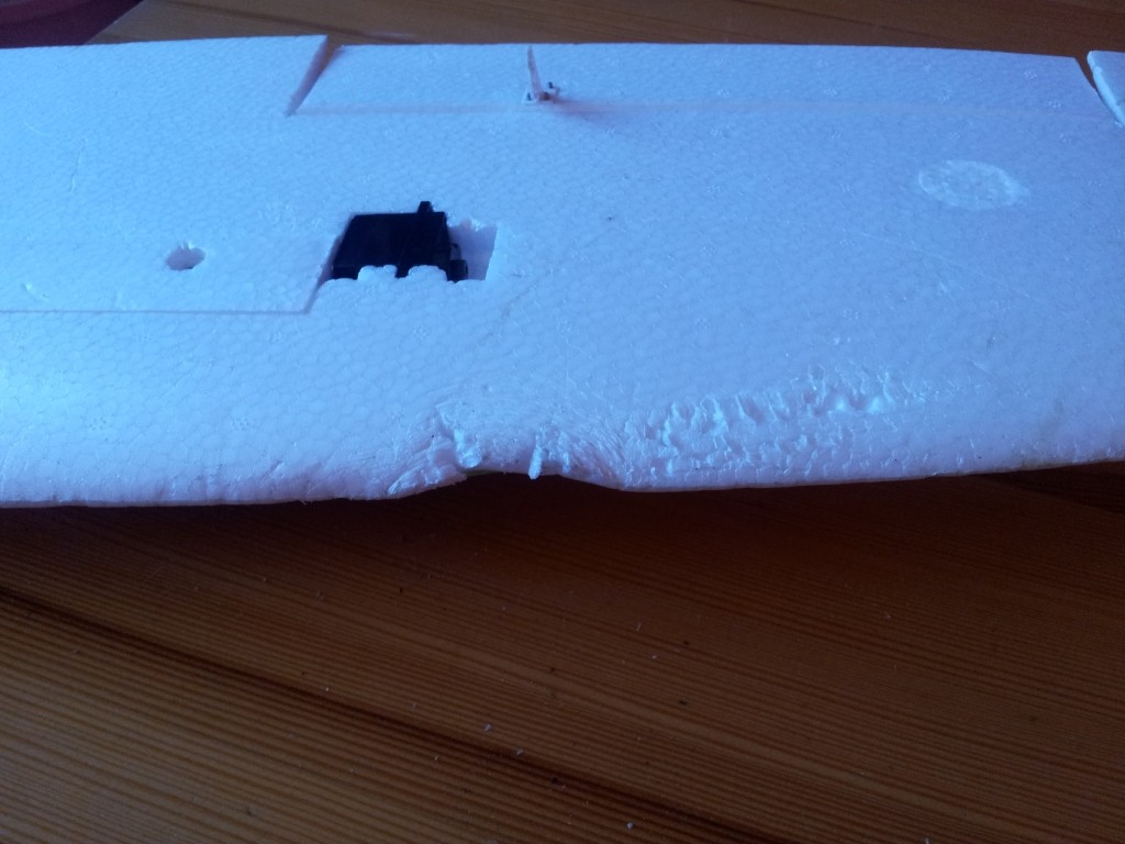

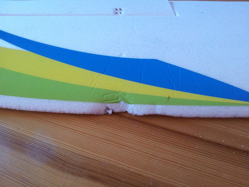

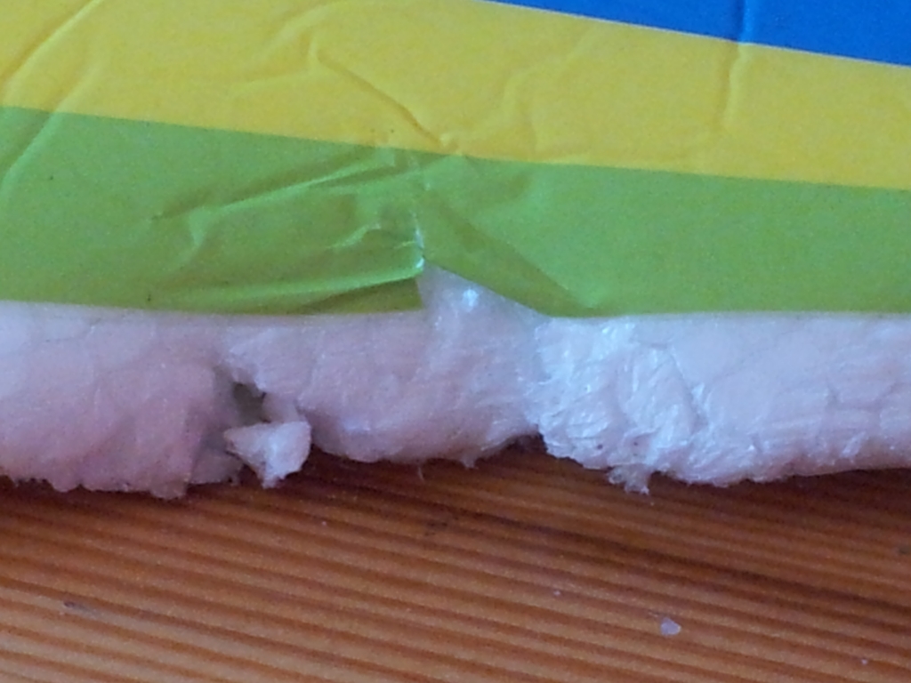

Moje wczorajsze latanie skończyło się zaliczeniem słupa. Stoi sobie taki słup na polu, na którym latałem. Zostało jeszcze około 5 minut latania i ... zahaczyłem skrzydłem o słup :cry:
Efekty na zdjęciach poniżej.
Poradźcie, w jaki sposób naprawić skrzydło?

Gorąca woda i trochę kleju będzie jak nowe :D

Czy mam rozumieć, że ubytki uzupełniam klejem? Mam Uhu por i ewentualnie jakiś CA. Tylko o co chodzi z ta wodą? Pewnie na forum już było nie raz ale nie umiem nic mądrego odnaleźć.

Przy wgnieceniach można podprostować gorąca wodą lub nad parą. Ten materiał puchnie dość znacznie, a ubytki czymś musisz wypełnić.
Lub napraw jak radzi depronowy guru Motylasty viewtopic.php?f=87&t=3109

Najpierw wyciąć całe uszkodzone miejsce , można gorącym nożem . Następnie wkleić prostokąt z twardego styropianu . Obrobić z grubsza gorącym nożem i wykończyć papierem ściernym , na koniec okleić folią lub papierem .

Tylko radziłbym rozsądek w doborze materiały zastępczego, klej CA potrafi wypalać część styropianów i pianek ;)

Taki ubytek to pryszcz nie ma wpływu na latanie modelem. Chyba że estetyka ci przeszkadza. Ale na pocieszenie będą następne ubytki. Szkoda czasu i nerwów. Lataj i ciesz się że model cały. I ma ochotę latać.

Ja takie "dziury" (nie wielkie) łatałem m.in. szpachlówką do drewna TYTAN kupiona w Praktikerze,potem szlif i cienka przeźroczysta taśma zbrojona i jest ok.
