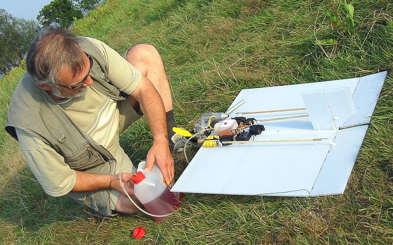

Ja bym dał w połowie cięciwy. Oczywiście najpierw uformuj skrzydło i zobacz jaką ma wytrzymałość. Może się okazać, że listewka będzie zbędna bo Tekpol jest dość wytrzymały. Popatrz jaki solidny napęd to ma przy tak małych rozmiarach.
Te delty robione są z materiału podobnego do Koroplastu (tak to się chyba u nas nazywa). Popełniłem dawno temu zabawny model z tego materiału.
pizza8a.jpg [ 137.63 KiB | Przeglądane 2215 razy ]
Bardzo fajnie to latało. Nawet zawis tym robiłem. Ubaw był przedni.
