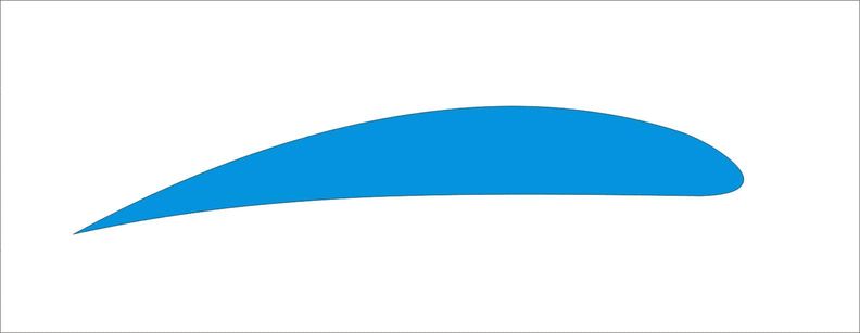

Taaak, widziałem Jurku Twój wynik - 227km/h, to trochę za szybko do latania pomiędzy drzewami ;) ; A tak poważnie, Skywalker pięknie szybuje i stąd pomysł wykorzystania jego profilu , ot taki eksperyment. Nie znam się na profilach i może to głupi pomysł, nie mam zupełnie pojęcia czy profil skrzydła szybowca sprawdzi się w skrzydełku; niejako w uzupełnieniu pytania " zeskanowałem" profil SW
profil.jpg [ 14.41 KiB | Przeglądane 2602 razy ]

Skrzydełko z tego co mi wiadomo, musi posiadać profil samostateczny.

Andrzeju.
Przykro mi, ale na oko nikt Ci na Twoje pytania nie odpowie.
Ten profil, widziałem, fajnie się spisuje w SW, ale lata w modelu ze statecznikiem poziomym i cały układ jest stabilny. Oczywiście z prawidłowo ustawionym środkiem ciężkości. Kąt zaklinowania płata też ma nie bagatelne znaczenie dla jak najlepszego wykorzystania właściwości profilu i zachowania się układu.
Jak się zachowa? Trzeba by znać jego charakterystyki i zastosowania dla których został stworzony. Coś by to wyjaśniło.
Latające skrzydło samo się "umieszcza" w opływającym go powietrzu i profil skrzydła musi zapewnić stabilność modelowi. czyli powinien być samostabilny czy samostateczny jak napisał Szymon. Ponadto powinien maksymalnie, zgodnie z przeznaczeniem, wykorzystać jego właściwości, a więc siłę nośną i małe opory co daje prędkość.
Ten na taki nie wygląda.
Czyli, aby nie rozpisywać się na temat tego niewiadomego profilu - nie wiem czy jest sens budowania na nim skrzydełka.
Profile dobiera się ze znanych zgodnie z ich przeznaczeniem, a jeśli tworzy się swoje to jest to długa droga prób i badań. Np w tunelach aerodynamicznych.

Andrzej,
Jurek i Stefan absolutnie maja racje,profil ktory pokazales jest profilem bardzo nosnym ale nie samostatecznym ,nadaje sie tylko do modeli klasycznych
wlasnie takich jak S.W.
Latajace skrzydlo wymaga profilu samostatecznego

Dziękuje za wyjaśnienia - zrozumiałem :)
