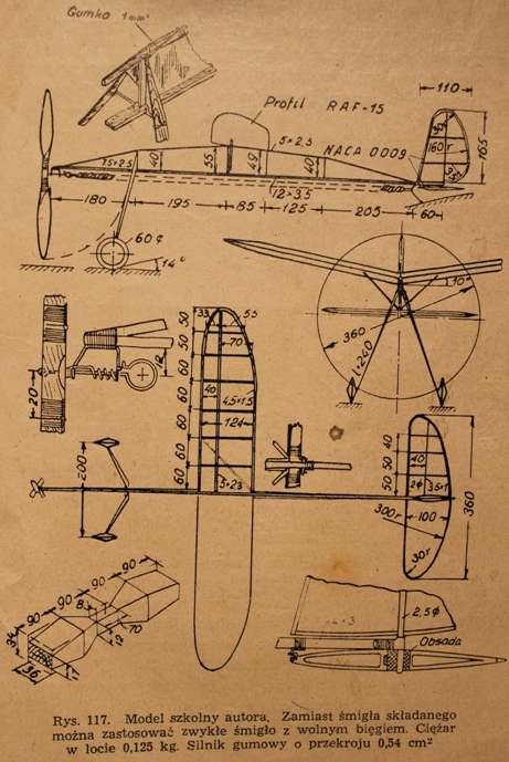

Na pierwszej fotce widać mechanizm w prostym samolociku :)

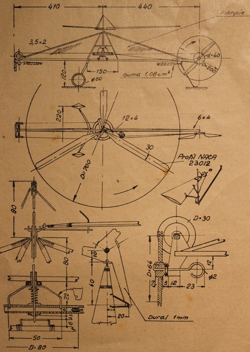

A na drugiej jako ciekawostka śmigłowiec o napędzie gumowym
IMG_2182.JPG [ 238.17 KiB | Przeglądane 2893 razy ]
Planów z wymiarami miałem więcej z jakiejś książki , ale niestety zachowało się tylko kilka kartek :/
Pozdrawiam Wojtek
