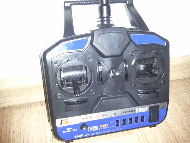

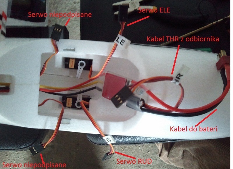

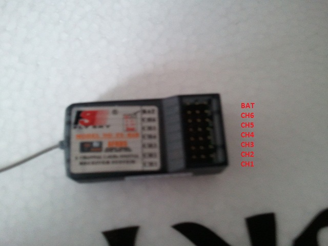

Za każdym razem gdy podpinam baterie to regulatora pipa słychać głośne takie: pip pip,potem gdy załącze aparature to przestaje pipac ale działaja tylko serwa.
Zrobiłem kilka zdjęć:
Zdjęcie0007.jpg [ 255.59 KiB | Przeglądane 11057 razy ]
Zdjęcie0013.jpg [ 120.49 KiB | Przeglądane 11057 razy ]
Zdjęcie0009.jpg [ 163.96 KiB | Przeglądane 11057 razy ]

ale włączając gaz masz na ZERO ! bo to jest bardzo istotne i oczywiście najpiewr włączamy nadajnik a później podłączamy pakiet w modelu.

Tak zrobiłem i działają tylko serwa.

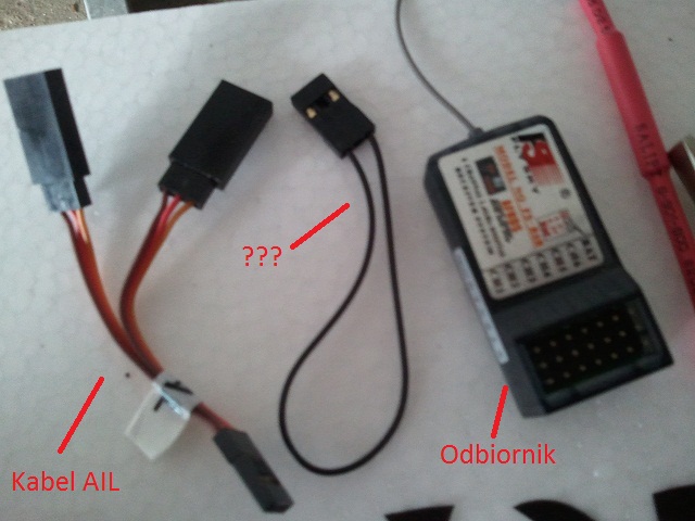

Kabelki "nieopisane" do kabelka Y AIL i do odbiornika pod 1
Kabelek ELE drugi kanał
Kabelek THR trzeci kanał
Kabelek RUD czwarty kanał
Ten kabelek z ??? służy do bindowania odbiornika z aparaturą. I przy okazji pytanie: czy Zbindowałeś odbiornik :roll:

Gdybym ja wiedział jeszcze co to jest to bindowanie :(tego kabelka jeszcze nie ruszałem)

Skoro serwa działają, to znaczy, że jest zbindowany :D
Bindowanie to procedura w której odbiornik z nadajnikiem "dogadują się" na jakim kodzie będą ze sobą współpracować.

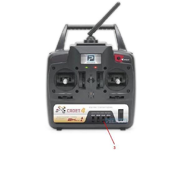

Jeśli to taka aparatura jak pokazał Artu to zmień rewers na kanale 3, włącz aparaturę, podłącz zasilanie regulatora i sprawdź.
Rewers.JPG [ 23.11 KiB | Przeglądane 11028 razy ]
Zakładam, że wszystko masz podłączone do regulatora zgodnie z schematem jak powyżej.

Dziekuje Piotr_G za linka proces Bindowania przebiegł bez problemu,po podłączeniu wszystkiego serwa działają ale silnik nadal nie działa teraz cały czas pipa bez przerwy
Fotka aparatury:
Zdjęcie0016.jpg [ 196.4 KiB | Przeglądane 11022 razy ]

A ja na fotce widzę istotny szczegół: przesuń trymer od gazu na sam dół

Jest cały czas na samym dole

Na fotce, którą wstawiłeś, jest w neutrum (chodzi mi o ten suwak przy drążku, nie o sam drążek)

Jest udało się :):) ja bym chyba na to nigdy nie wpadł :P dzieki za uwagę GiulioN wszystko sprawnie działa wraz z silnikiem,teraz następna sprawa:nie wiem czy mam wszystko dobrze,tam gdzie jest gaz na aparaturze mam skręt w prawo i lewo,po prawej stronie mam na aparaturze góra dół i lotki na skrzydłach, ale one jakoś chodzą na przemian gdy dam drążek w prawo to na prawym skrzydle lotka idzie w dół a na lewym skrzydle idzie w górę a gdy drążek dam w lewo to jest odwrotnie.
