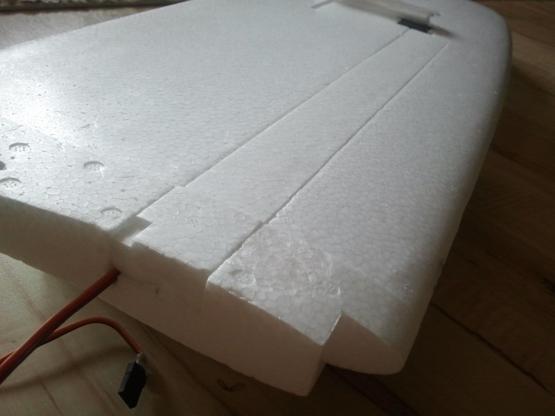

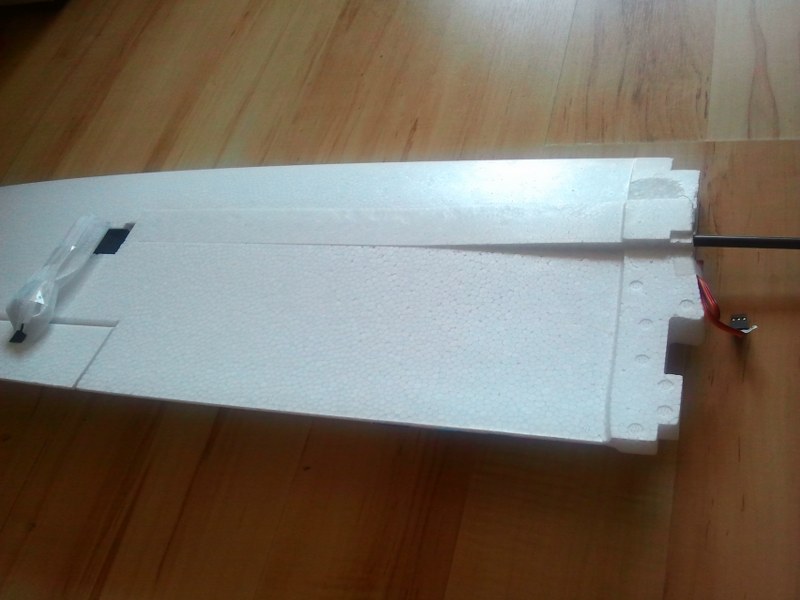

Dzisiaj dojechał do mnie Pionieer 1400 i ma lipnie sklejone maskowanie kabla od serwa, czy będzie to miało jakiś negatywny wpływ??? Jeżeli tak to czy zdzierać to samemu.... :(
2012-05-02 15.14.24_800x600.jpg [ 71.16 KiB | Przeglądane 9086 razy ]
2012-05-02 15.16.03_800x600.jpg [ 69.57 KiB | Przeglądane 9086 razy ]

jest fatalnie - ja bym to odeslal - niby mozna sciac, ale powierzchnia juz nie bedzie taka sama, minimalnie moze to tez zmienic usztywnienie skrzydla ale to juz raczej pomijalne bedzie.

Odeślij/zażądaj upustu lub olej :) Ja mam tam folię by było ciaśniej i nie odpadały skrzydła i jakoś nie mam problemów.. :) A wierz mi, że te modele latają w stanie agonalnym jak motorek jest sprawny

Skrzydło spakowane do wysłania, samo skrzydło więc tragedii nie ma.... Wiem, że by latał ale płaciłem 100%ceny i chcę mieć 100% sprawny produkt...

Ten pasek pianki jest już wklejony na stałe, czy można go zdemontować?

Jest wklejony na stałe, wysyłam w piątek gdyż i tak nie wystartuje przez następny tydzień, ponieważ wypływam w morze, więc co mi szkodzi....???
P.S. Jakby wszystkie przesyłki do mnie dzisiaj doszły, to już by to było zeszlifowane i podklejone białą taśmą pakową.....

weź papier 500-1000 i ładnie zeszlifuj , tak to jest z piankowcamy. Poza tym po pierwszym kracie i tak bedzie gorzej wygladał :)

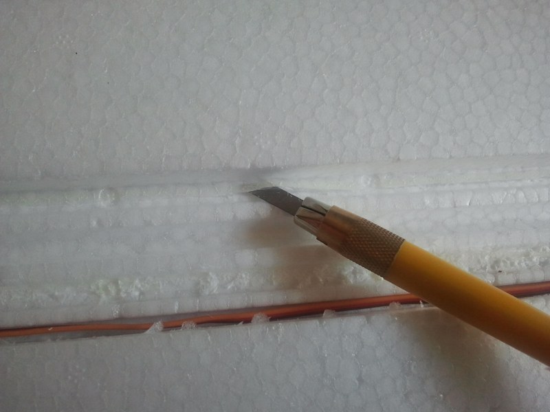

Kupiłem dla kogoś ten model i było dokładnie to samo, nie dość że krzywo to jeszcze słabo sklejone.
Nacinałem tą wklejkę w miejscu łączenia, jednocześnie naciskając na skrzydło z dwu stron tak by robił się luz. Po kilku minutach już wklejałem to na nowo.
Przestań się bawić w wysyłanie, tylko weź się do poprawy tego. Szkoda czasu na wysyłanie, lepiej go poświęcić na latanie.

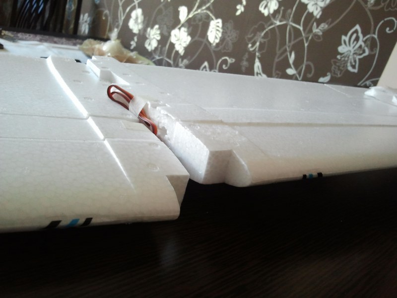

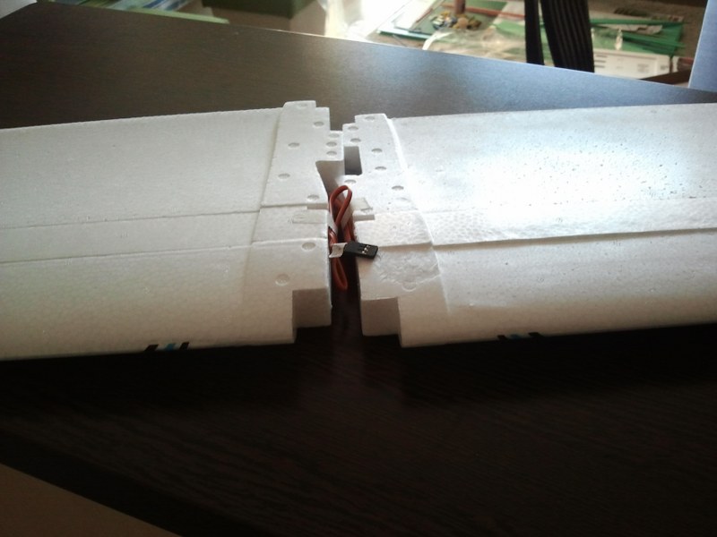

Eeeee tam ręce rwą się do grzebania same więc co mi tam, zrobiłem jak pisał Amda_Max.
2012-05-03 11.56.22_800x600.jpg [ 68.36 KiB | Przeglądane 7613 razy ]
2012-05-03 12.11.28_800x600.jpg [ 71.32 KiB | Przeglądane 7613 razy ]
2012-05-03 13.30.44_800x600.jpg [ 69.19 KiB | Przeglądane 7613 razy ]

Mucha nie siada :)

 Tytuł: Re: Źle sklejone skrzydło.....???
PostNapisane: czwartek, 3 maja 2012, 13:34
Posty: 890
I elegancko ;)
To co wystawało i tak nic by w locie nie zmieniło jedynie względy estetyczne.
