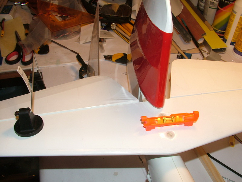

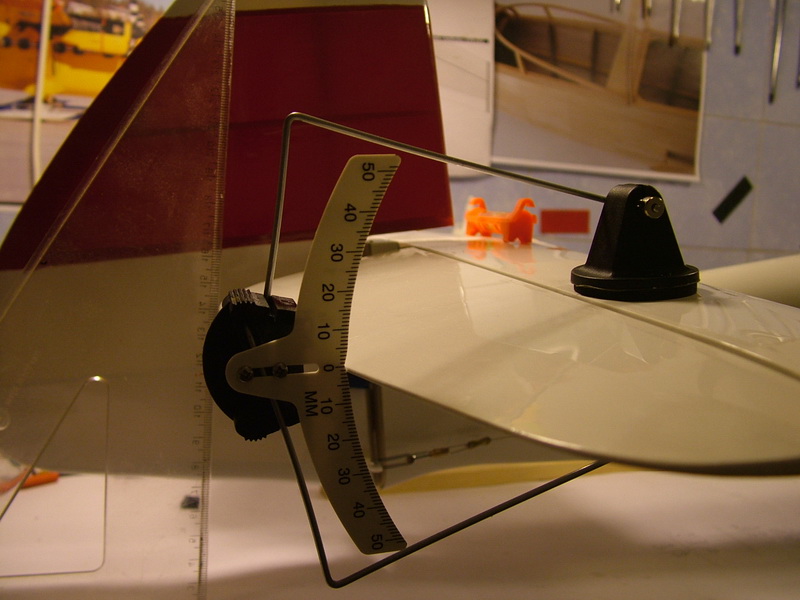

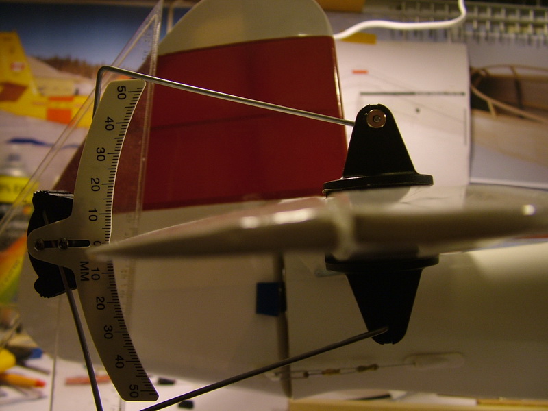

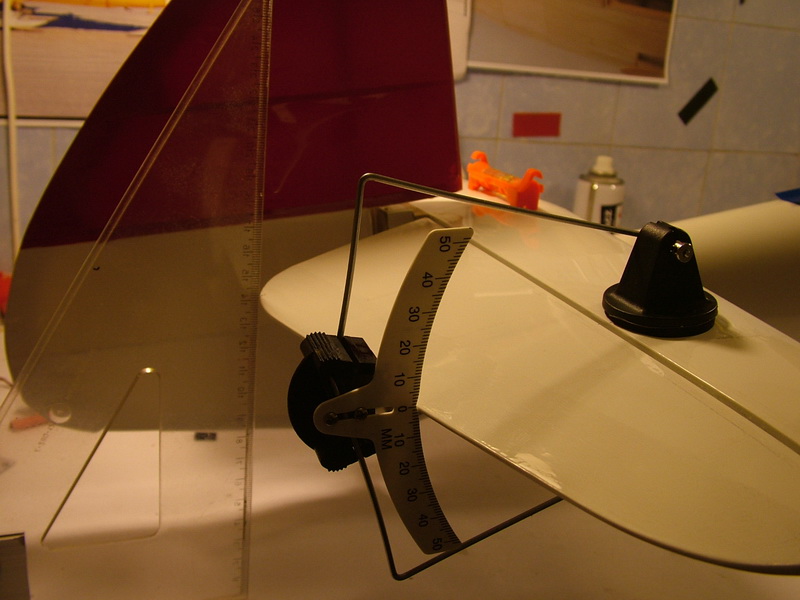

Witam.
Potrzebuje rady i waszej opinii czy dobrze kombinuje.
Chciałbym aby obie połówki steru wysokości był ustawiony ustawione identycznie i żeby były w położeniu na 0 (zero).
Poniższe fotki pokazują jak ja to robię. I tu mam kilka pytań.
1. Czy takie podejście jest prawidłowe. Czyli jak na tym tajemnym przyrządzie ustawię końcówkę na 0 (zero) to czy to oznacza że ster faktycznie jest na zero w pozycji neutralnej. Inaczej mówiąc model będzie leciał w linii prostej.
2. Jeśli źle kombinuję to bardzo proszę o rade jak to prawidłowo wykonać.
3. No i jeszcze jedno ważne pytanie. Obie połówki ustawiłem za pomocą tego przyrządu na zero. Co źle zrobiłem jeśli obie połówki są ustawione na 0 (zero) a mierząc linijką wychodzi mi że jedna końcówka połówki steru jest o 3 mm wyżej od drugiej. No i czy przy tak dużym sterze te 3 mm to dużo czy nie.
1.jpg [ 138.33 KiB | Przeglądane 8931 razy ]
2.jpg [ 125.78 KiB | Przeglądane 8931 razy ]
3.jpg [ 121.4 KiB | Przeglądane 8931 razy ]
4.jpg [ 123.99 KiB | Przeglądane 8931 razy ]

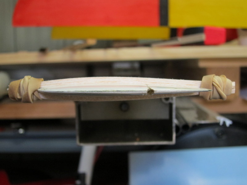

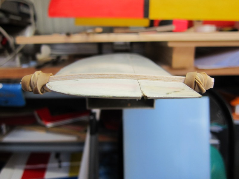

B. prosty sposob i dokladny. Ustawiam wszystkie swoje modele i rowniez innych.
1. servo lub serva rozlaczone
2. zakladam skomplikowany instrument lub 2 instrumenty ( 2 cienkie listewki i gumki) i mam absolutne zero.
3. podlaczam serva regulujac dlugosc ciegiel itd. oczywiscie na wlaczonym radiu.
Twoj instrument sluzy do ustawiania wychylen np. roznicowe wychylenia lotek itp.

Po prostu genialne :D :D
 Tytuł: Re: Jak prawidłowo ustawić ster wysokości na 0
PostNapisane: piątek, 13 kwietnia 2012, 07:19
Raczej genialnie proste :D
Darek wyjąłeś mi to z ust. Kurcze genialny pomysł. :D
Stan wielkie dzięki, a ja się pitole już trzeci dzień i co podejde to tematu to jakiś inny wynik dostaje.
Dziś po południu ustawiam wg Twojego patentu.
PostNapisane: piątek, 13 kwietnia 2012, 07:59
Stan za ten pomysł masz u mnie duuuże z pianką. A ja głupi całe równania trygonometryczne układam do wyliczenia (:)
