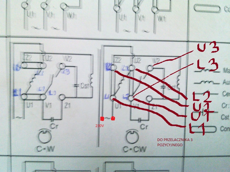

Mam drobna fuche - podlaczenie silnika w podnosniku samochodowym - silnik 1fazowy - podczas gdy calosc jest po instalacji 3fazowej.
Silnik asynchroniczny - lewe prawe obroty - 220-240V 13A.
zdjecia ponizej tego co mam do dyspozycji.

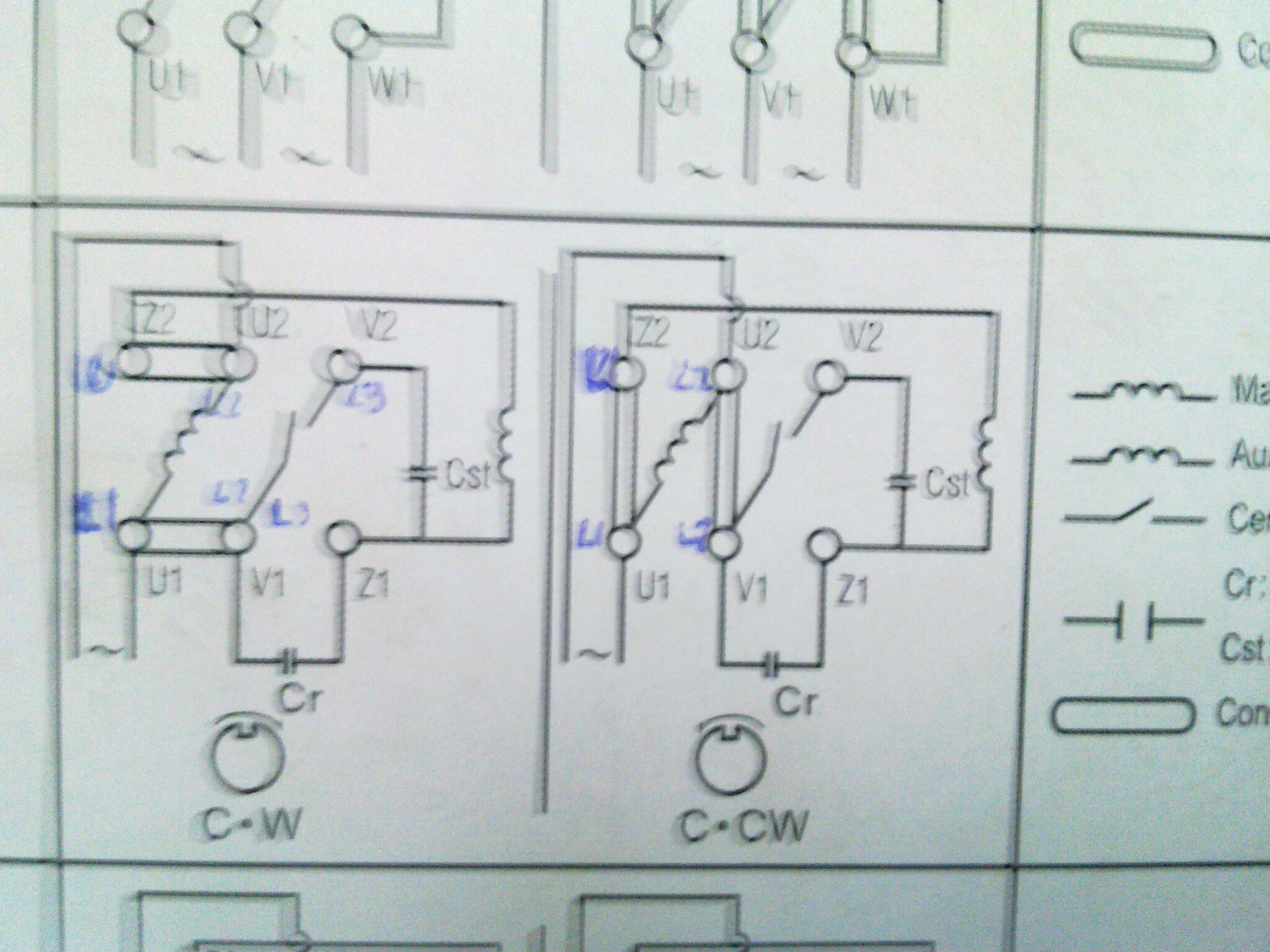

Schemat (pokrywa sie z polaczeniami w silniku - sprawdzone)

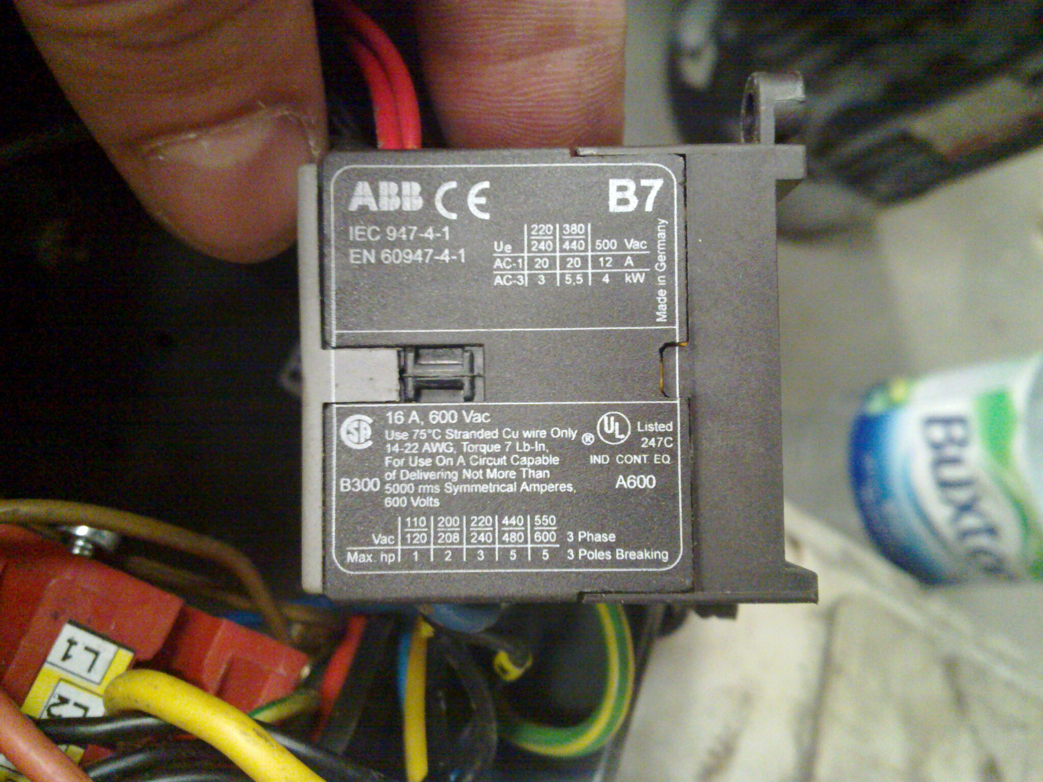

Przekaznik

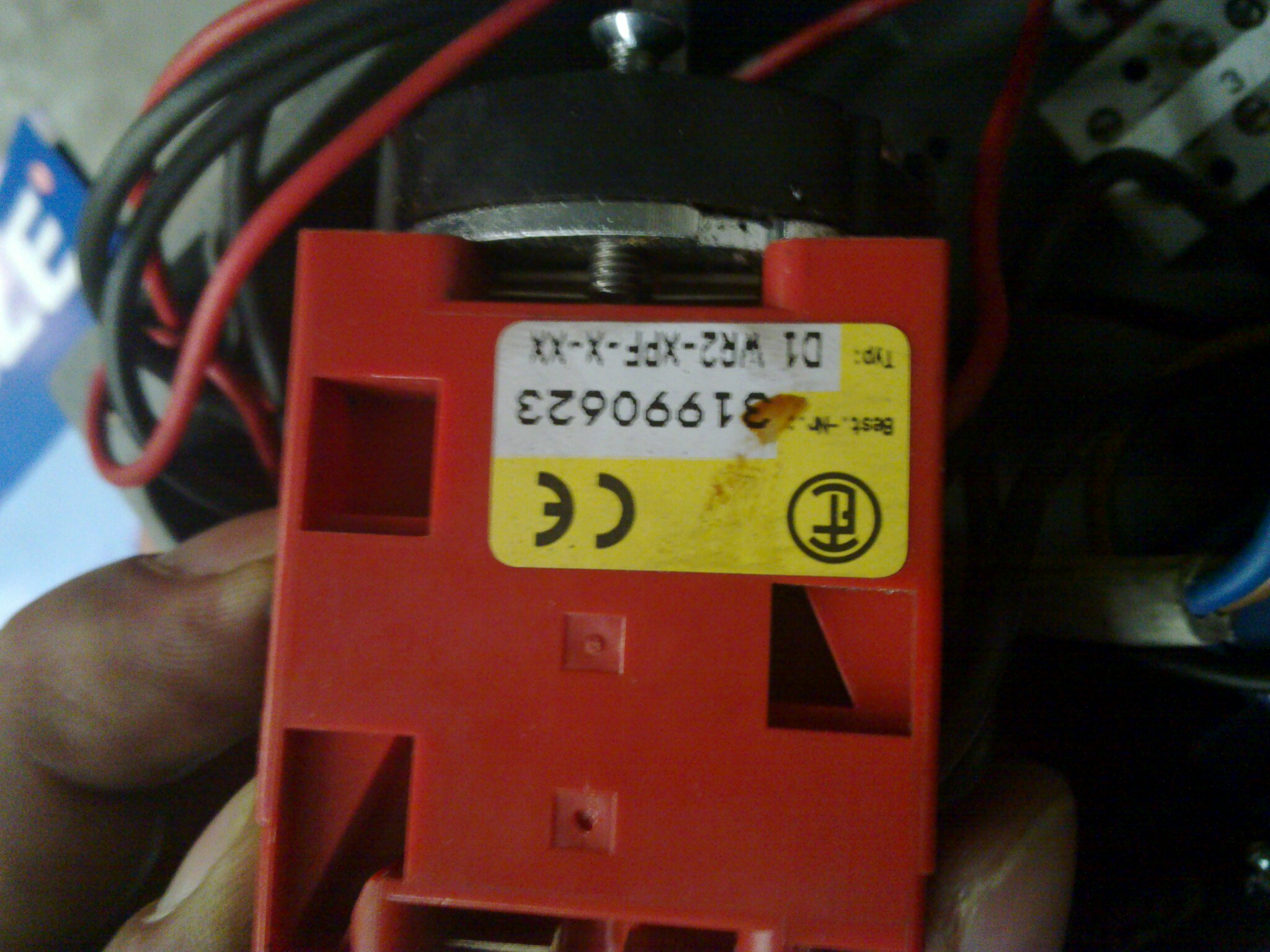

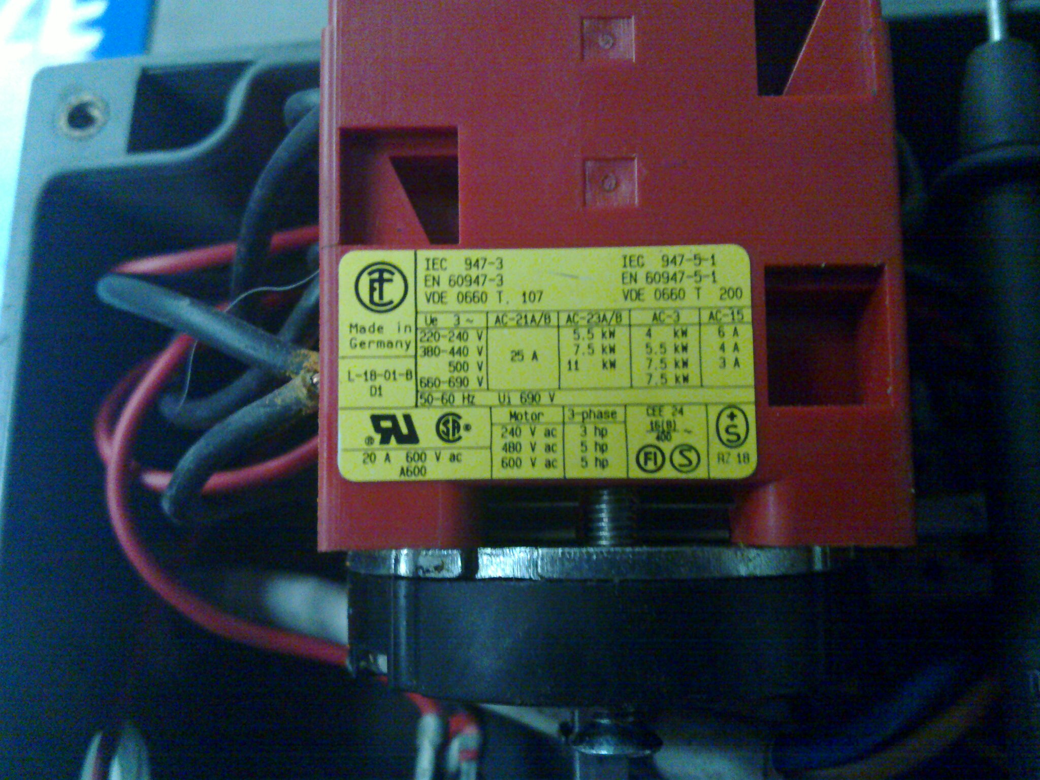

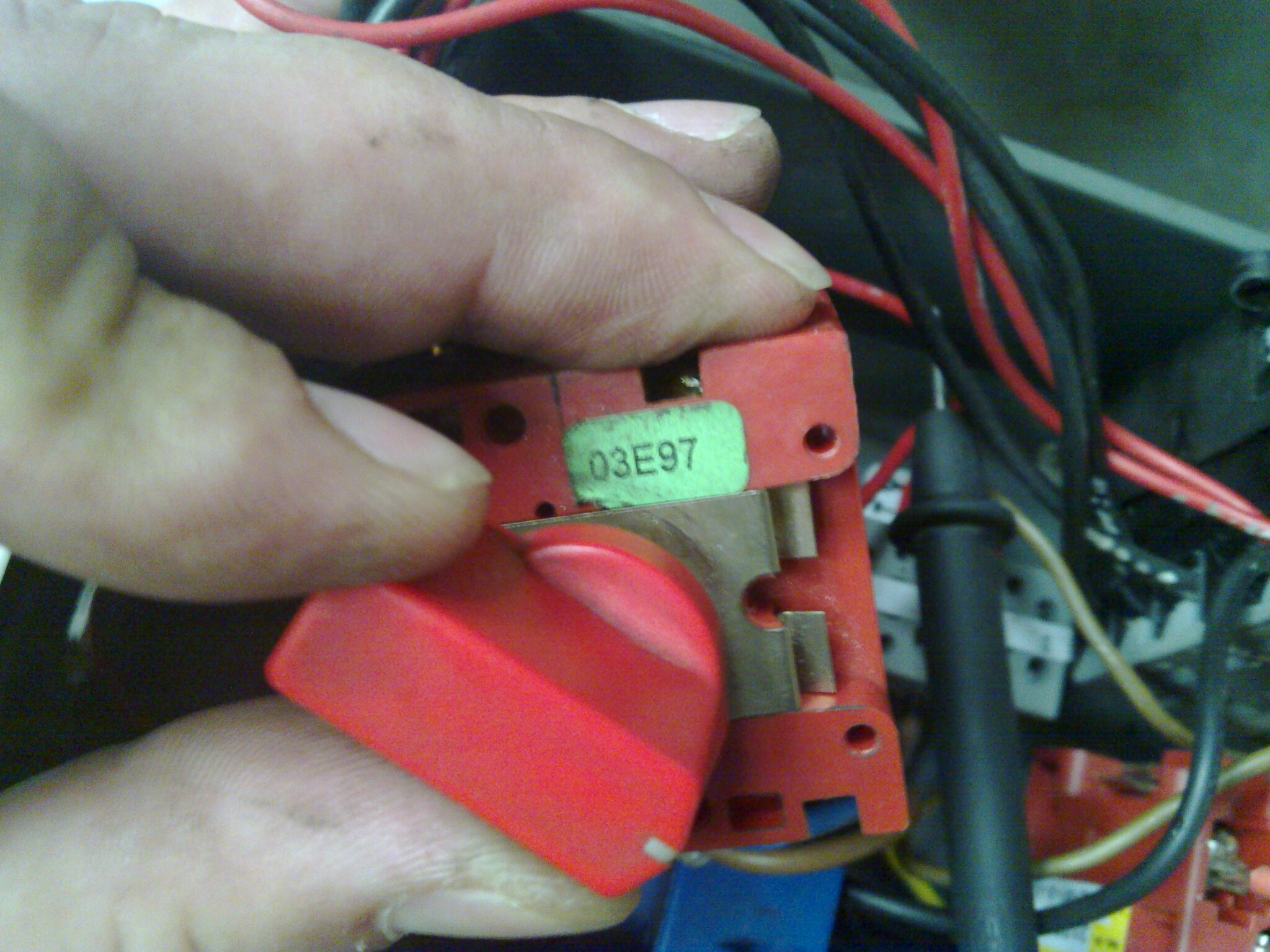

3 pozycyjny przelacznik (sterowanie gora - zero - dol)
20110914_004.jpg [ 485.23 KiB | Przeglądane 2947 razy ]
20110914_002.jpg [ 396.9 KiB | Przeglądane 2947 razy ]
20110914_001.jpg [ 501.94 KiB | Przeglądane 2947 razy ]
Przelacznik 3 pozycyjny z polozenia 0 chodzi lewo i prawo - w lewo daje polaczenie 1-1 2-2 3-3 - w polozeniu 2 daje 1-2 2-1 3-3
Pytanie 1.
Czy korzystac z przekaznika ? czy go w ch... jasna wywalic ?

Zmiane kierunku uzyskam ciagnac kable od silnika z kostki (patrz schemat/zdjecie nr.1) do przelacznika 3 pozycyjnego.

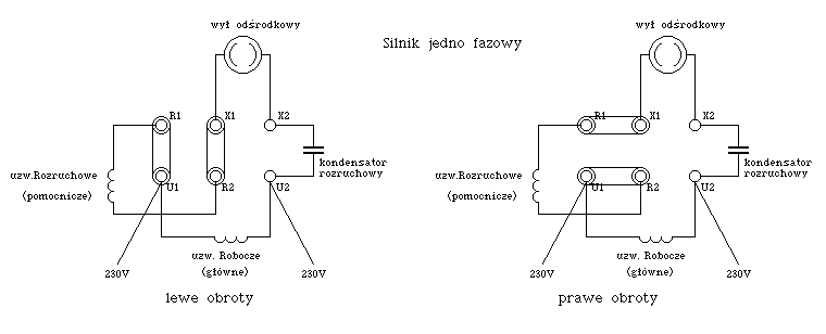

Rozummiem że sterowanie obrotów dla sinika 1-fazowego rozwiążesz tak
5cb3127652aa05c1.gif [ 4.76 KiB | Przeglądane 2924 razy ]
być mozę że krańcówka steruje przekaźnikiem który odpowiednio ustawia połączenia ?!
a może zrobić dwa przyciski Góra -Dół oraz dwie krańcówki działające jak wyłącznik schodowy/klatkowy
ObRaZeK
Sterowanie jak ponizej - tu problemu nie ma ... chyba :roll:

No i czy ten przelacznik wytrzyma .....
