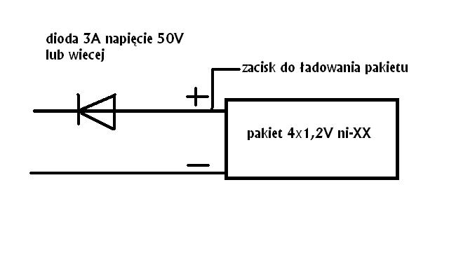

ten wybitnie profesjonalny rysunek jest jasny czy wytłumaczyć? dioda - dowolna prostownicza prąd minimum 3A na napięcie co najmniej 50V
Diodę wlutowujesz na dodatnim kablu kreseczką w kierunku odbiornika
edit : przed diodą narysowałem dodatkowe złącze - to jest kabelek do ładowania pakietu gdyż podpinając ładowarkę od strony diody działa ona zaporowo i nie naładował byś pakietu .
Pakiet możesz wpiąć kabelkiem od serw stosując tylko kable zasilające w dowolne wolne gniazdo odbiornika
pakiet dodatkowy.JPG [ 18.1 KiB | Przeglądane 9835 razy ]

No i to rozumiem :) wielkie dzięki, pomógł kliknięte :D .
Wlutuje ją sobie w mały przedłużacz i do ładowania będzie można łatwo wypiąć :) .

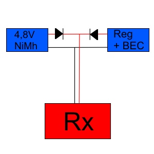

 Tytuł: Re: Podpięcie drugiego źródła zasilania do odbiornika?
PostNapisane: wtorek, 16 sierpnia 2011, 23:48
no ale co tu dużo pisać
BEC + drugi pakiet połaczone po przez diody dokłdanie tak
zasilanie.jpg [ 11.7 KiB | Przeglądane 6293 razy ]
i to jest rozwiązanie hi-endowe bo zadziała na 105% :)

Opcji jest sporo :D . Jeśli nie dam tej diody od strony regulatora tylko przy pakiecie to będzie ok.? czy dwie są konieczne?
Pozdrawiam, Paweł
PostNapisane: środa, 17 sierpnia 2011, 08:54
Posty: 1541
nie powinno sie nic stać jak nie dasz diody przy regulatorze . Zazwyczaj są tam 7805 SMD i nie powinno to zakłócać ale z tą diodą to juz idealnie
