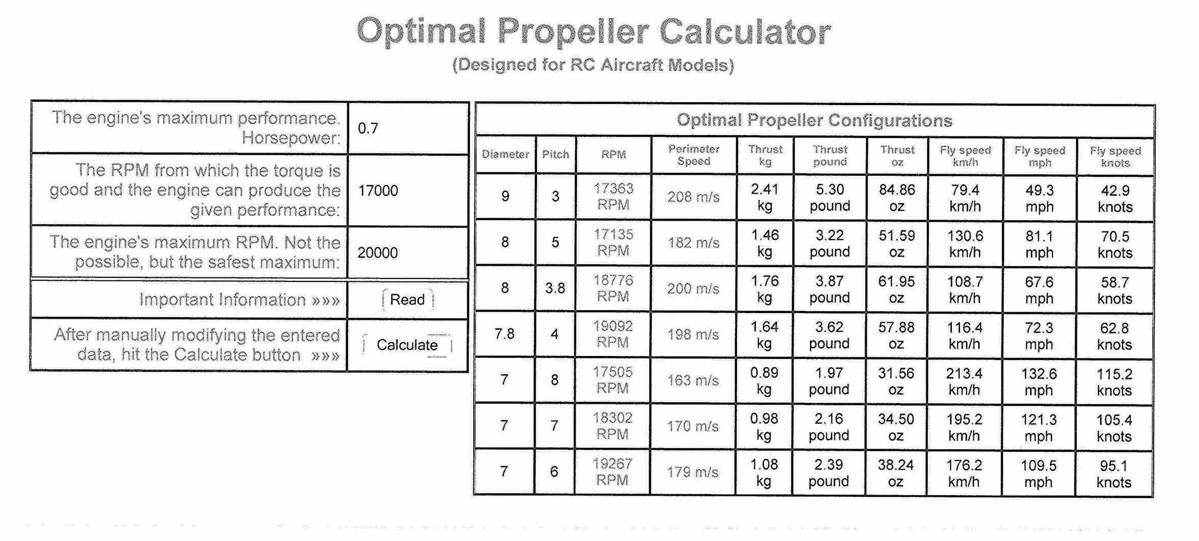

H....mmm podejmujesz sie b trudnego i zlozonego zadania, jak dokladnie popatrzysz na jedna lopatke smigla to zauwazysz zmiany skoku, zmiany cieciwy profilu oraz z kazda zmiana po promieniu rosnie predkosc obwodowa i profil produkuje inna sile nosna. Do tego dochodzi poslizg smigla i wiele innych zgadywanych czynnikow. Oczywiscie ze istnieja "teoretyczno" matematyczne formuly i zycze ci duzo szczescia i cierpliwosci -- oczywisnie jak chcesz to zrobic z jakas tam dokladnoscia.
Sa tez gotowe formulki gdzie wstawiasz dane i wychodzi cos takiego jak ponizej.
Mysle jednak ze pomiar ciagu statycznego jest znacznie prostszy i dokladny

A ponoć teraz sa komputry które wszystko wyliczą
Tu raczej chodzi o pomiar szacunkowy z dokładnością do 10 % . Właśnie się nad tym zastanawiam. Zagadnienie smigieł znane są aerodynamikom alenie chodzi o precyzyjne określenie czy dywagacje teoretyczne .

Marek,mysle ze oszczedze ci kilku klopotow jak sciagniesz to:
http://mvvs.nl/prop-power-calculator.xls
 Tytuł: Re: ciąg silnika spalinowego
PostNapisane: czwartek, 11 sierpnia 2011, 11:01
Posty: 1541
super ,biorę sie do analizy i liczenia .
