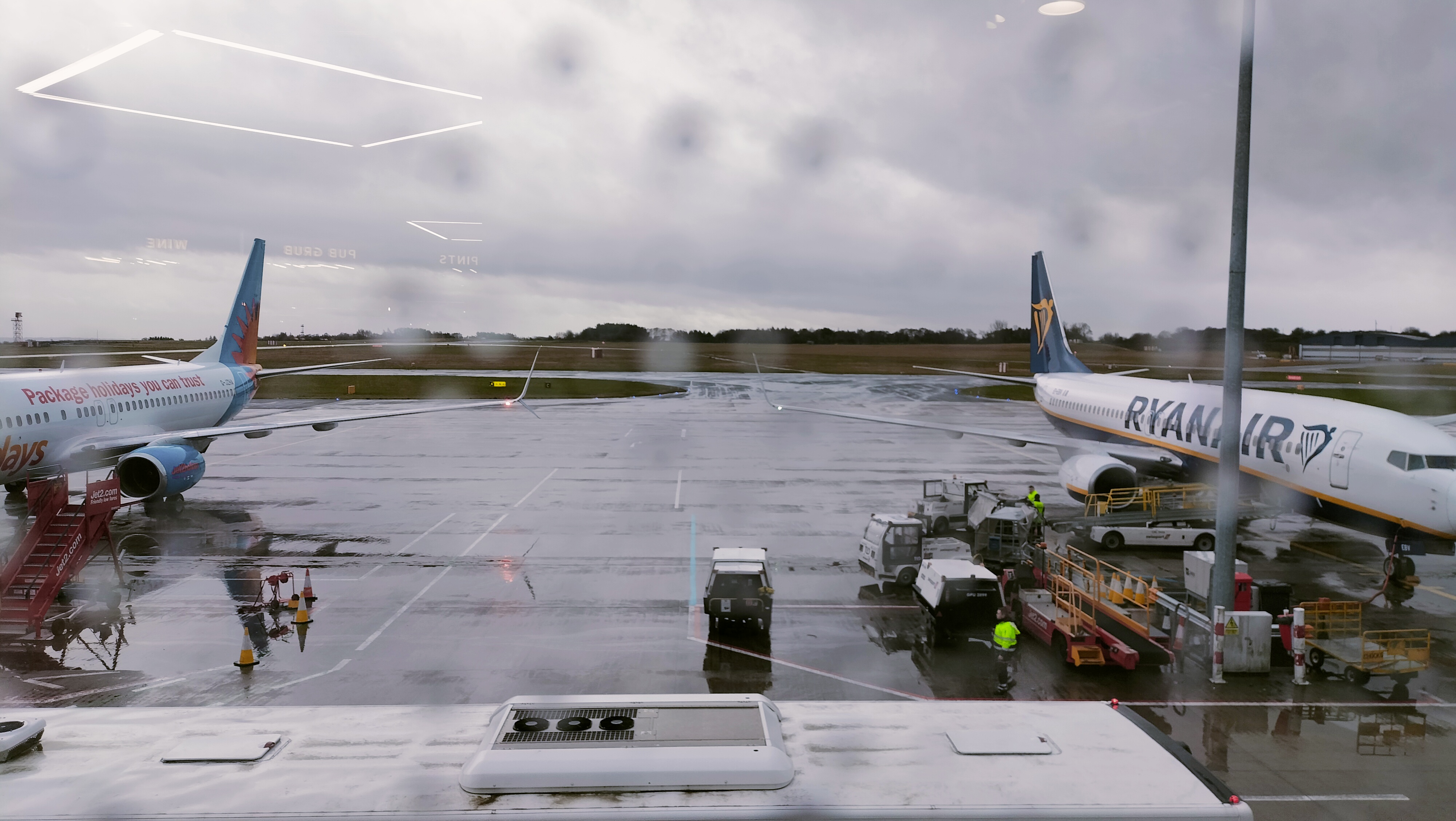

Zapytam Was tak samo jak żona mnie zapytała i nie umiałem Jej logicznie odpowiedzieć. Na załączonym zdjęciu są końcówki skrzydeł tego samego modelu samolotu. Boeing 737. Jeden ma winglety tylko do góry, a drugi również w dół. Dlaczego ?

No właśnie nie tego samego. Dzieli je wiele lat. Technologii i zmian.
Te podwójne to nowsza konstrukcja lepiej wyliczona. Lata ciszej i oszczędniej.
Rozumiem: starszy /nowszy
Hubert, ale nadal to Boeing 737. ;)
