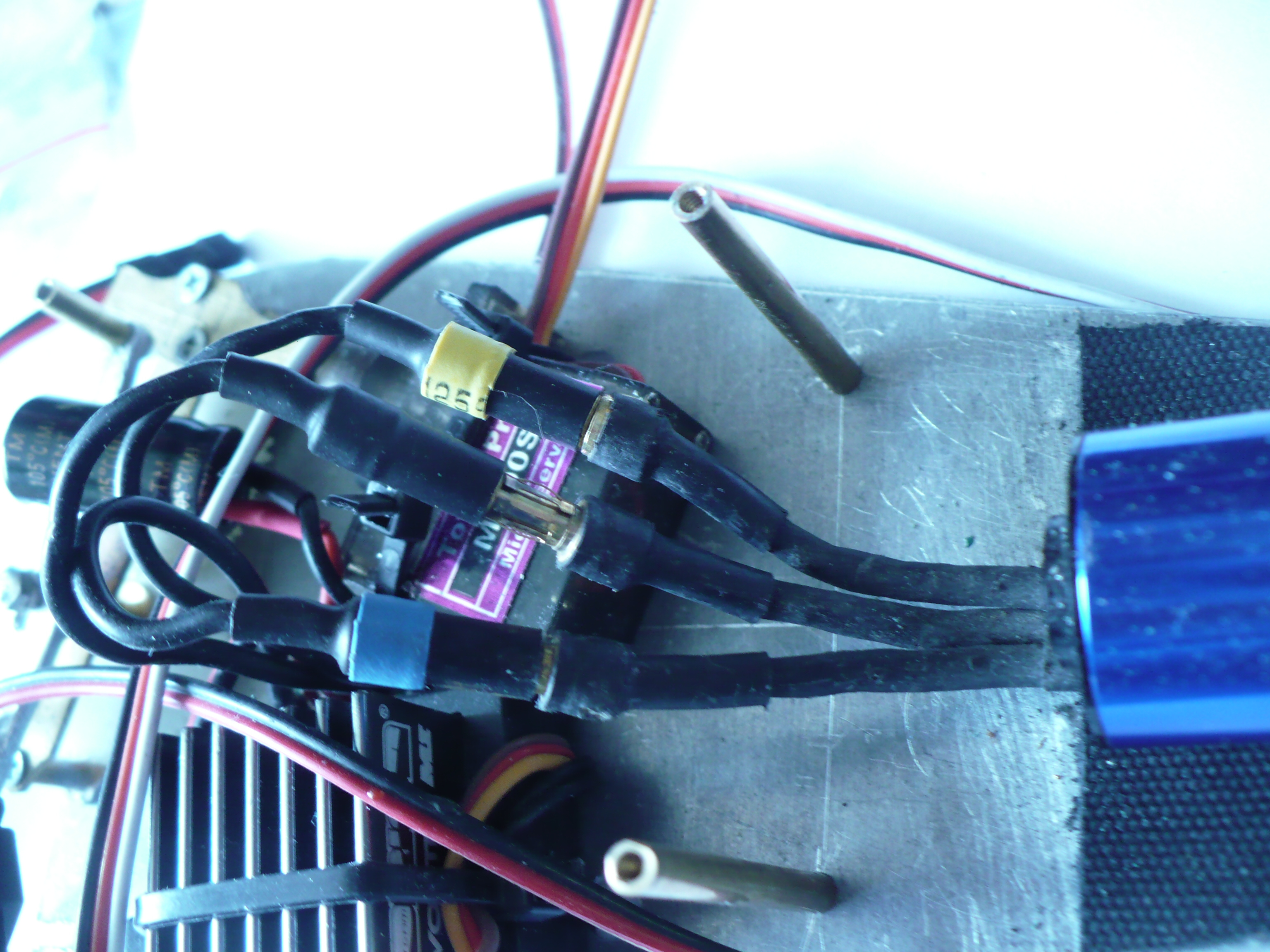

Czy jest jakiś patent aby połączenie tych wtyczek nie było luźne . W tej chwili to bardzo łatwo się wsuwają i również łatwo prawie same wysuwają .Połączenie jest między silnikiem a regulatorem.

Trochę dziwne bo one zawsze wchodzą na wcisk i siedzą mocno, spróbuj może część męską nieco rozgiac tam gdzie jest nacięcie wzdłuż

Przeglądnąłem sie tej siateczce takiej kręcącej . Były pęknięte . Może zrobiłem prowizorkę ale dół przylutowałem potem igłą porozginałem i teraz siedzi dobrze .

Najlepiej wymienić - koszt znikomy
https://abc-rc.pl/pl/products/wtyki-gold-3-5mm-para-konektory-gold-typu-banan-749.html?query_id=1
----edit------
Tak się zastanawiam, czy na pewno masz ten sam rozmiar? Bo są różne 2mm, 3mm, 3,5mm 4mm...
