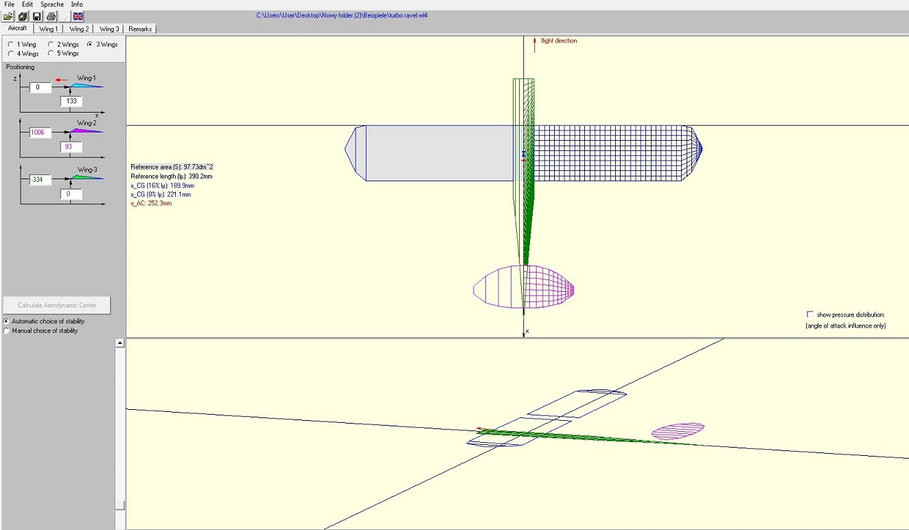

Panowie potrzebuje podpowiedzi w sprawie wyważenia modelu
Zbudowałem Pajpra L4 z własnego projektu link do budowy http://rcplock.pl/forum/viewthread.php?thread_id=2034&rowstart=80
I mam problem z jego wyważeniem, według zasady 1/3 średniej cięciwy płata wychodzi 132 cm
ale według pewnych programów wychodzi zupełnie co innego i co wybrać :( :evil:
wywapajpra1.jpg [ 125.38 KiB | Przeglądane 3793 razy ]
WywaPajpra.jpg [ 70.25 KiB | Przeglądane 3793 razy ]

Cześć,
Tego tylu wyliczenia potraktuj bardziej jako sugestie :) wszystko będziesz wiedział po pierwszych lotach :)
Celuj w wyższy współczynnik stabilności.
A ta 1/3 to mocne uproszczenie, na które natknąłem się w książkach z czasów gdy w naszym kraju był jeden (słownie: 1) komputer :)
Latać, testować, poprawiać :)
Powodzenia,

Ta 1/3 to bardzo ogólna zasada. Programy do wyliczania środka ciężkości biorą pod uwagę również inne parametry istotne do wyważenia i bezpiecznego lotu, w tym powierzchnię usterzenia i jego ramię. Ustaw środek ciężkości w oparciu o wyliczenia programem. Tak będzie bezpieczniej. Ja do wyważania swoich modeli używam programu Win Schwer, czyli tego drugiego, który podałeś i do oblotu stosuję pierwszą opcję, czyli duży współczynnik stateczności.

Dzięki za podpowiedzi, w tym pierwszym programie popełniłem błąd a mianowicie pozostawiłem dziurę między skrzydłami po wpisaniu poprawnych danych obydwa programy się pokrywają wiec powinno być ok
Czyli Krzychu stosujesz ten bliżej 16% ?
pozdrawiam Krzysiek

Tak, ale tylko do oblotu. Potem może się to wszystko zmienić.
