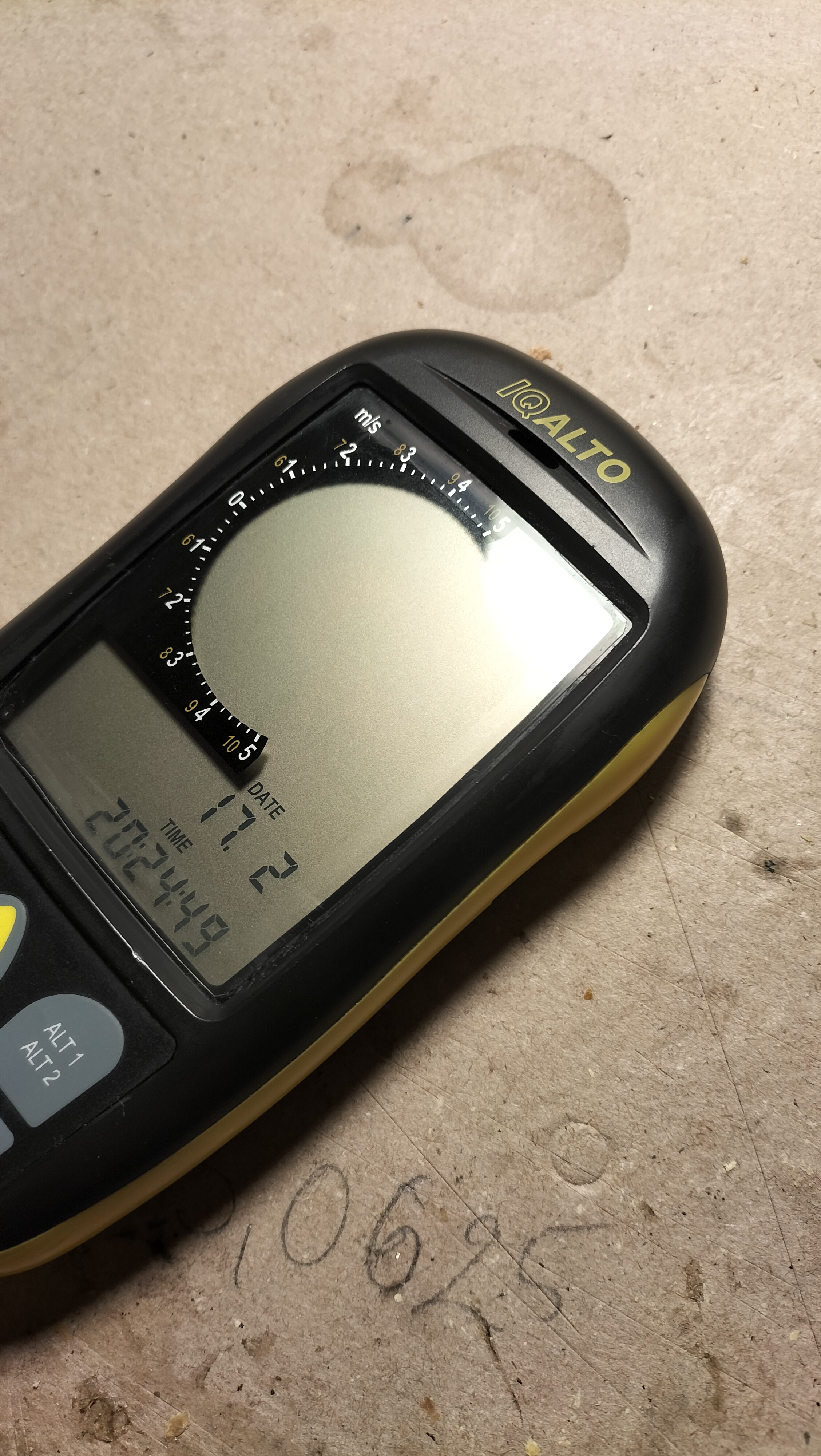

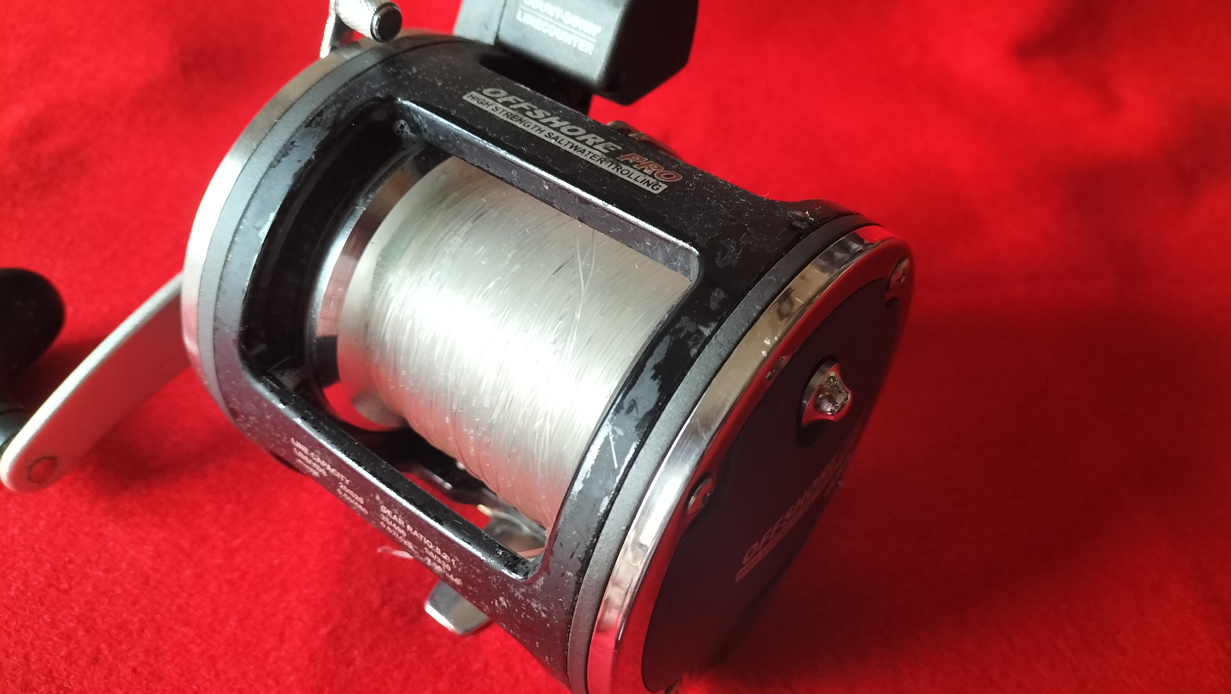

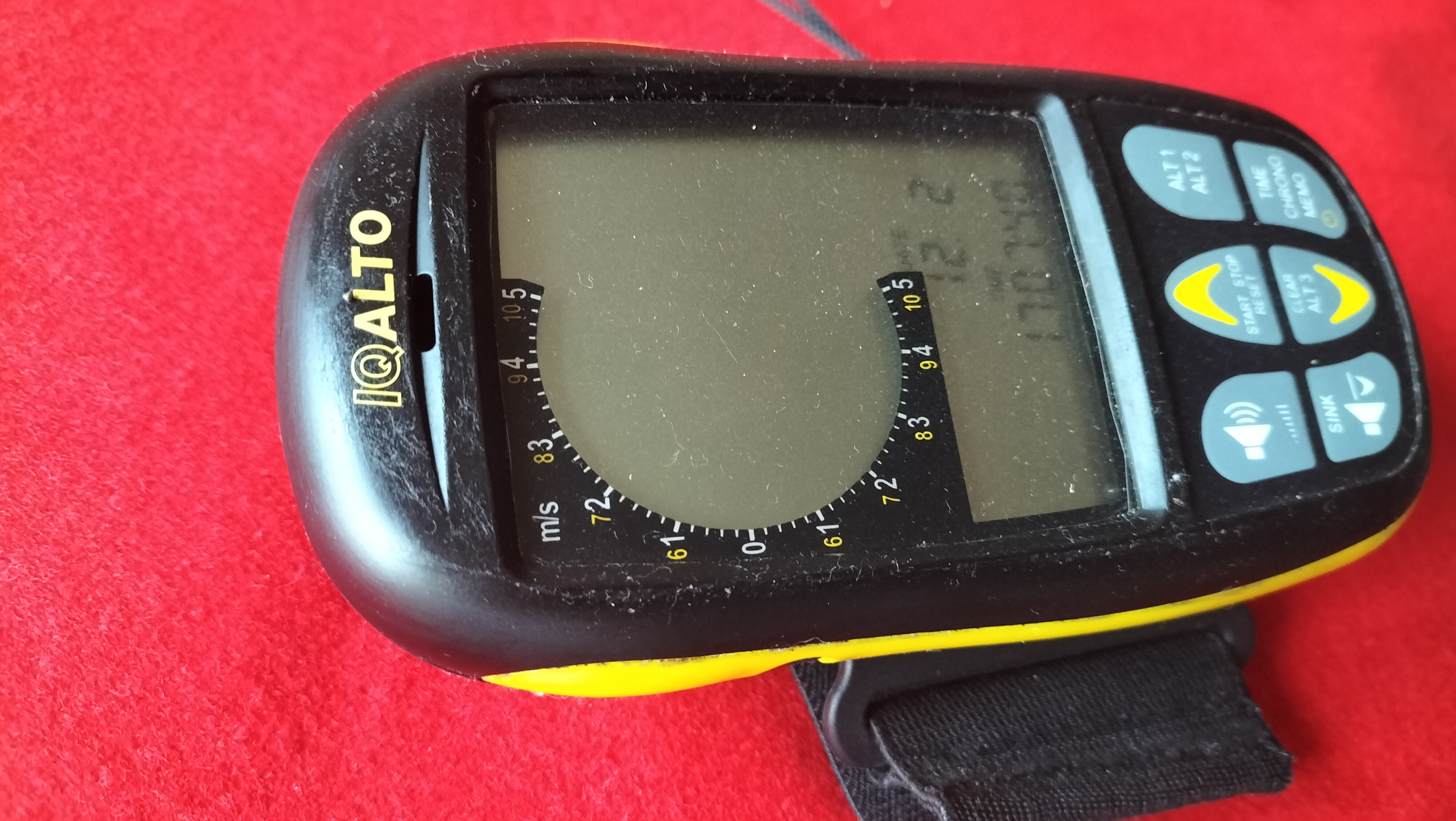

Witajcie.
Posiadam kilka przedmiotów w których obudowa wykonana jest z czarnego tworzywa sztucznego. To przenośny odtwarzacz DVD, kołowrotek morski, variometr paralotniowy i być może znalazł bym w swojej pamięci jeszcze kilka. Ale do rzeczy w czym jest problem ?
To wszystko jest fajne i miłe w dotyku gdy jest nowe. Mat odczuwalny w dotyku jakoby było powleczone jakąś gumą? Problem się zaczyna gdy dany przedmiot odłożymy i zapomnimy o nim np. rok lub dłużej. To owe gumowe powleczenie zaczyna robić się lepkie, każdy odcisk palca widoczny, niemiłe i widać oznaki starzenia. Zapewne spotkaliście się w swoim codziennym życiu z podobnymi problemami. Mam pytanie : jak to usuwać ? Woda tego nie bierze, a zbyt agresywne rozpuszczalniki naruszają tworzywo pod spodem. Jak sobie z tym radzicie ? Czy macie jakiś patent, aby temu zapobiegać, a jeżeli już nastąpi, jak to usuwać ?
IMG20240212155217.jpg [ 1.73 MiB | Przeglądane 5467 razy ]
IMG20240212155315.jpg [ 2.03 MiB | Przeglądane 5467 razy ]

Panowie, dziękuję za podpowiedź z czyszczeniem alkoholem IPA. Wymaga trochę cierpliwości, ale ładnie schodzi. I najważniejsze nie uszkadza plastiku ;) .
