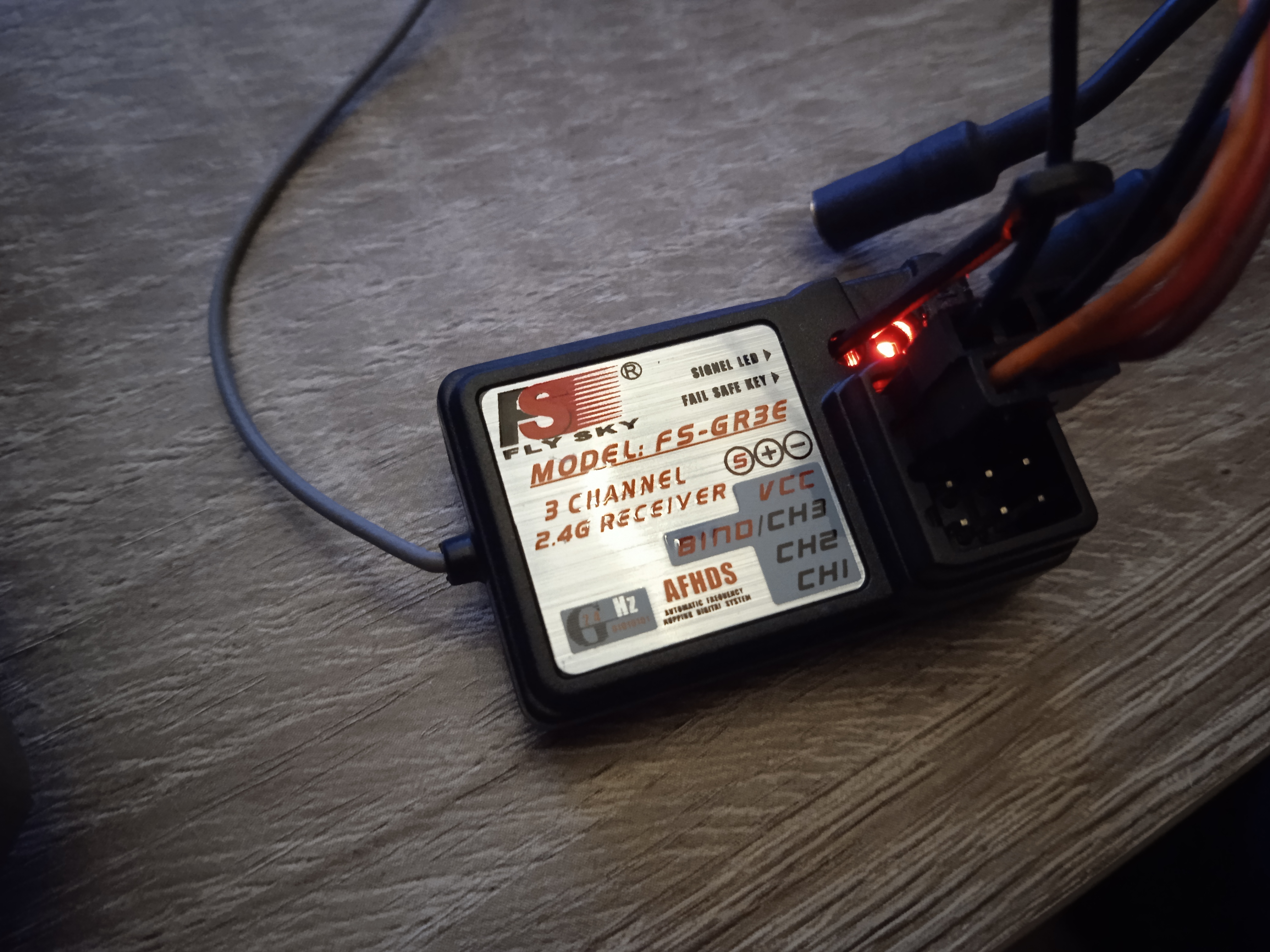

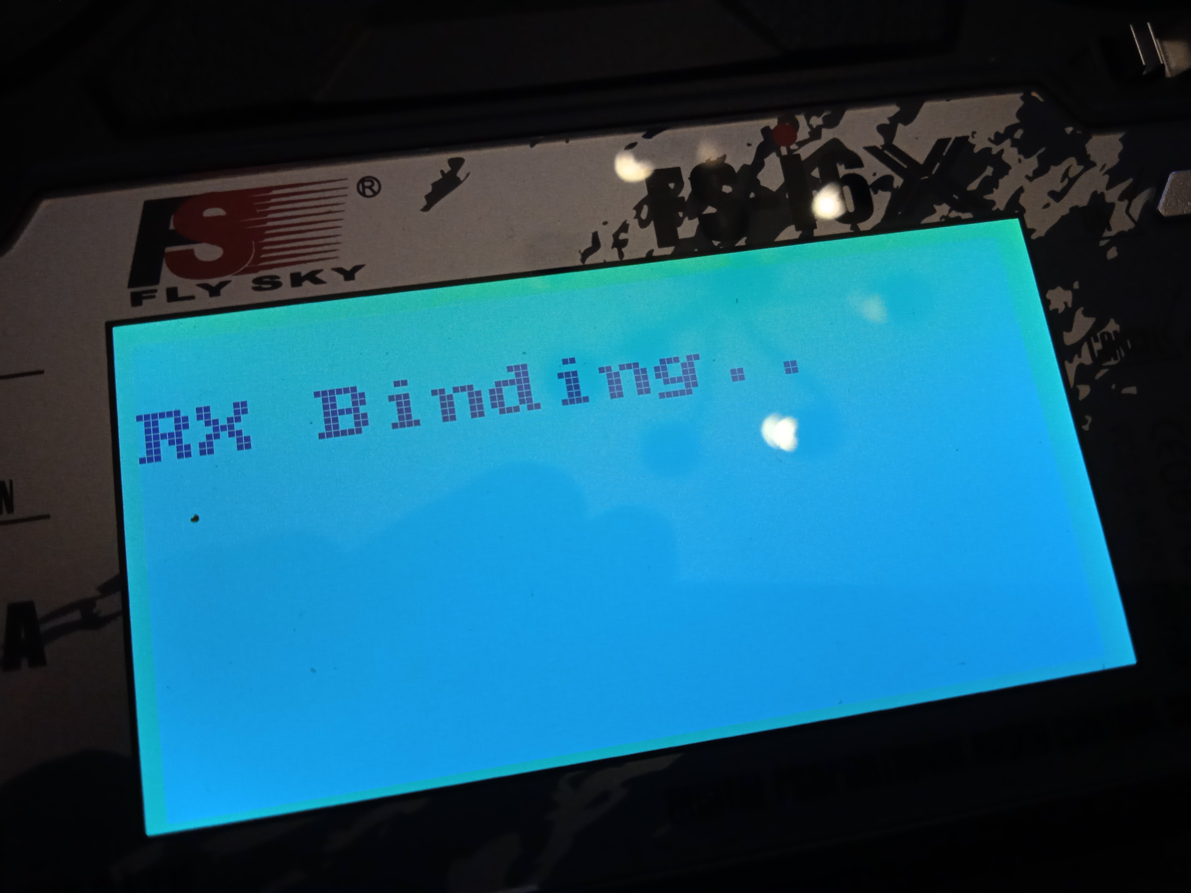

Kupiłem odbiornik do mojego pewnego projektu. Na oglądałem się filmików na you tube filmików i dup... :nieufny: Odbiornik mruga a na nadajniku widać komunikat.

Odbiornik zasiliłem z regulatora :mrgreen:
Znalazłem na pfmrc "wszystko jest OK. Tylko trzeba
-wyciągnąć zworkę w odbiorniku i wypiąć zasilania odbiornika
-wyłączyć nadajnik
-włączyć nadajnik i odbiornik i wszystko powinno działać ,przed chwilą sprawdzałem."
Nie wiem co robię nie tak ale mi NIE działa

Trzeba ją przełączyć na system afhds bo standardowo jest na afhds2.
menu-system setup- rx setup- afhds2a--off

No i wszystko działa. Dziękuję :)
