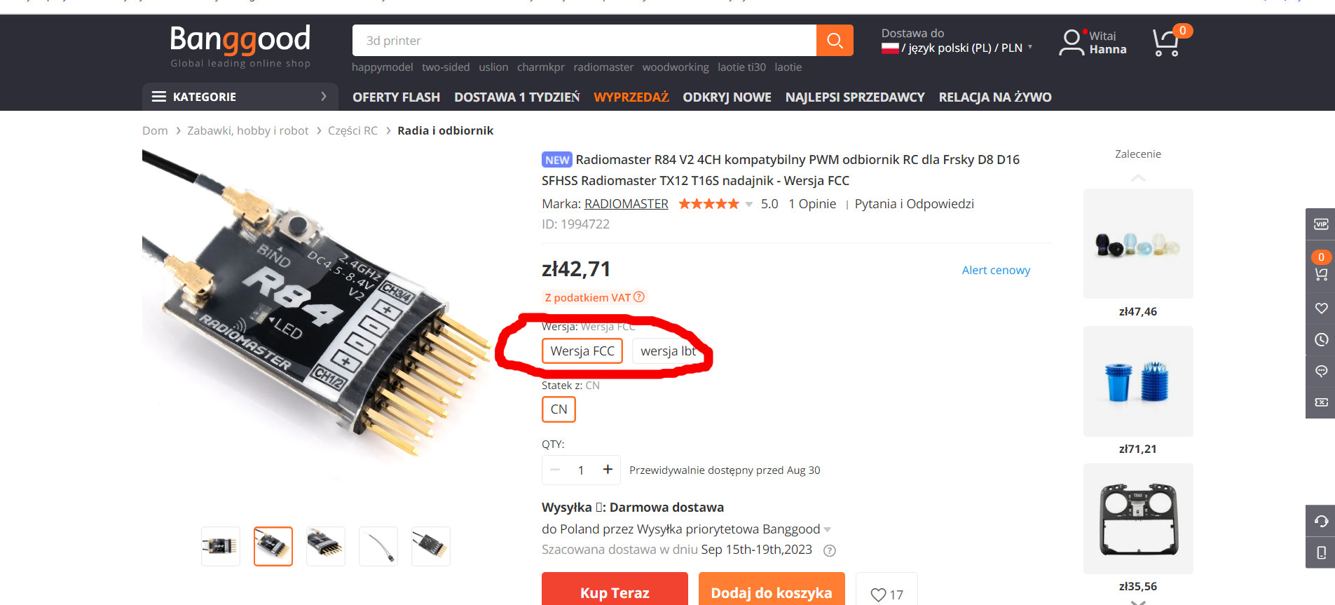

Chcę kupić taki odbiornik ;
https://pl.banggood.com/Radiomaster-R84 ... Country=PL
Będę go używał w prostych modelach pływających .
I mam taki problem ;
1.jpg [ 252.11 KiB | Przeglądane 3371 razy ]
Odbiornik jest sprzedawany w dwu wersjach ( zaznaczonych na zdjęciu ) .
Wersja FCC i Lbt .
Nie wiem jaka jest między nimi różnica i który kupić .
Może mnie ktoś poratuje wyjaśnieniem tej sprawy .

Z tego co pamiętam moduły i odbiorniki frsky miały wersję EU LBT lub FCC. W Europie używamy tych pierwszych
 Tytuł: Re: Oznaczenie w odbiorniku
PostNapisane: poniedziałek, 21 sierpnia 2023, 11:04
Dokładnie ale powiedziałbym że powinniśmy używać a nie używany bo ile radiów tyle konfiguracji. Może się zdarzyc że firmware radia jest inny niż odbiornika ale wtedy wystarczy go podmienic. I będzie działać. Wersja EU ogranicza moc i parę innych rzeczy
PostNapisane: poniedziałek, 21 sierpnia 2023, 11:19
Ja mam Q 7 Taranis wpisane jest oprogramowanie europejskie czyli potrzebuje LBT .
