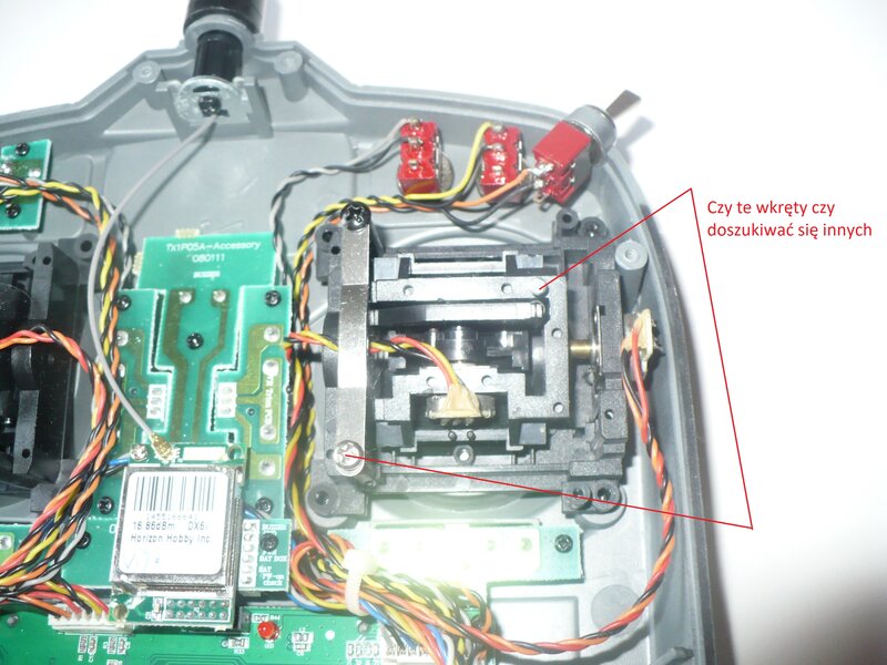

Zanim zacznę sam macać i kręcić zapytam się . Na jednym drążku nie ma pozycji zero ( w tej chwili serwo podłączone powoli sie obraca albo pomrukuje z chwilą przechylenia odrobinę drążka milknie ) Czy jest możliwość regulacji tego , są tam dwie śrubki widac je czy to są te czy inne
P1060574.JPG [ 1.25 MiB | Przeglądane 4233 razy ]
P1060573.JPG [ 1.11 MiB | Przeglądane 4233 razy ]

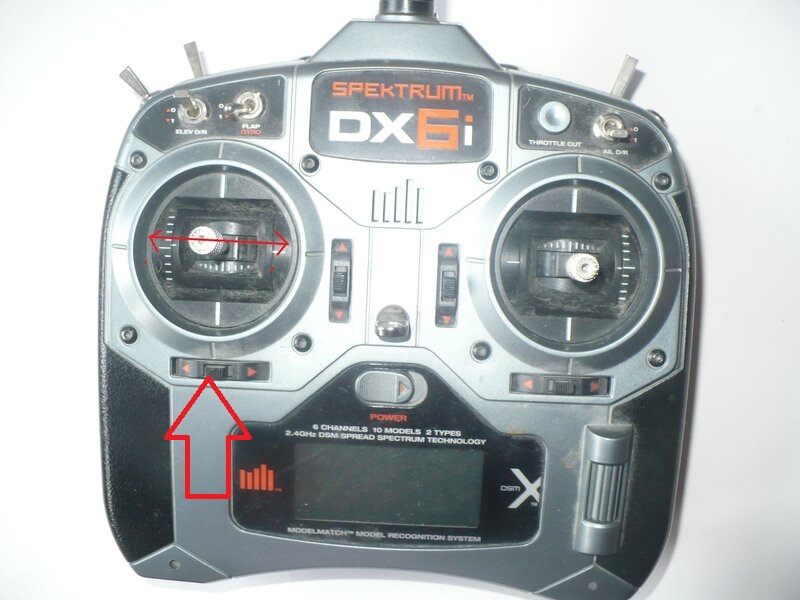

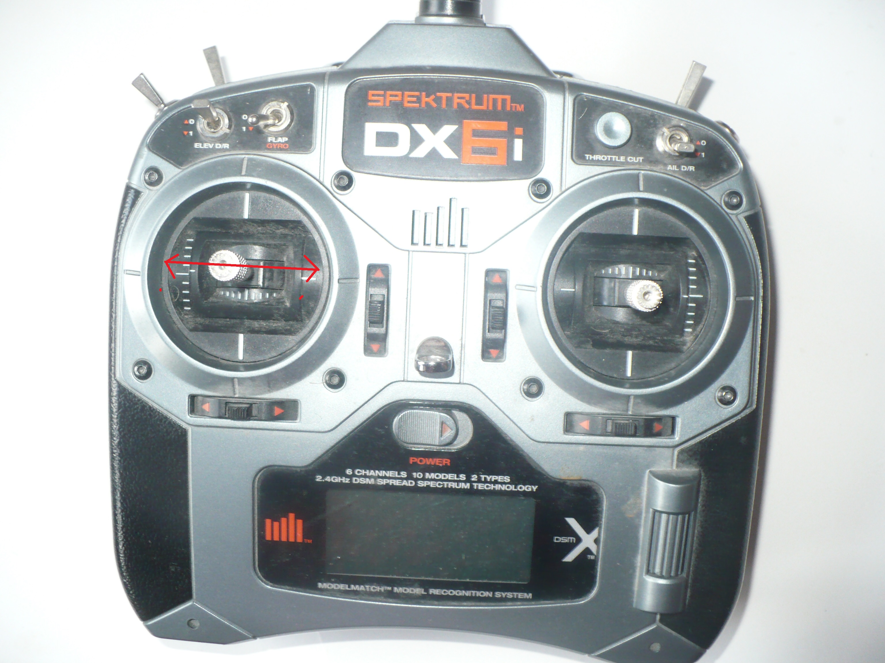

A może trzeba kliknąć kilka razy tym co zaznaczyłem na obrazku, sprawdzałeś czy trymery nasz na "0"
P1060573.JPG [ 121.68 KiB | Przeglądane 4224 razy ]
 Tytuł: Re: Regulacja
PostNapisane: środa, 28 kwietnia 2021, 18:18
Posiadasz aparaturę w mode 2 z gazem na lewym drążku. On-ten drążek pozycji centralnej nie posiada z założenia. Natomiast jest możliwość regulacji "centrum" za pomocą trymera.
