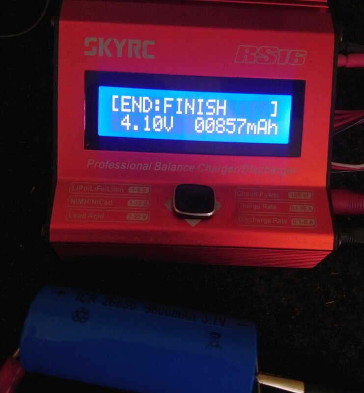

Akumulator naładowany, w ładowarce ustawiłem program li-ion i zrobiłem rozładowanie prądem 1A.
DSC_5542.JPG [ 315.32 KiB | Przeglądane 5337 razy ]
Po niespełna dwóch godzinach ładowarka zakończyła proces rozładowania.
Jak widać z baterii ubyło niecałe 2A/h.
DSC_5545.JPG [ 258.45 KiB | Przeglądane 5337 razy ]
No to ładujemy, prąd dalej 1A. Na koniec takie kwiatki, proces ładowania trwał również około dwóch godzin.
DSC_5546.JPG [ 344.13 KiB | Przeglądane 5337 razy ]
DSC_5547.JPG [ 369.6 KiB | Przeglądane 5337 razy ]
Na li-ion za bardzo się nie znam, z li-po jest prościej ile wyczerpiesz, prawie tyle samo do baterii wejdzie.
A tu co inaczej jakoś jest? Akumulator niby ma mieć 6800mA/h, czy mnie się coś pomyliło, czy to odpad jaki.
Acu mam symbol icr26650-6800.

Dostałem z latarką z Ali, czyli no name, do tego jest ładowarka jak w telefonie, która śmierdzi po 15 minutach ładowania i grzeje się strasznie, z telefonu ledwo ciepła, a różnica w "napisie" na + tej z Ali o 1A. Zdziwił mnie fakt że tak mało weszło prądu do baterii. Jutro będę testował na ustawieniach ładowarki na Li-po, może tu problem, jak mierzyłem moduły BMS to kończyły ładowanie z napięciem nawet do 4,4V na baterii. Miernik raczej mam dobry, nic specjalnego taki za stówkę, nawet byłbym skłonny twierdzić że zaniża o 0,1V na zakresie 200V.
ED
Po rozładowaniu prawie do dna, tj. do napięcia 2,8V weszło niespełna 2500mAh ładowane programem lipo, wygląda że tak być musi. Z kiepskiego ogniwa więcej uzyskamy mA, rozładowując go do niższego napięcia, oraz mniejszym prądem. Jak się całkiem zepsuje to kupię może lepszy, pewnie w cenie nowej latarki.

Po tym ładowaniu przekonany jestem że wewnątrz jest mniejszy akumulator, podobnie jak w kondensatorach.

Może tak być - można zważyć to ogniwo. Powinno ważyć ok 75 -80 gramów.
