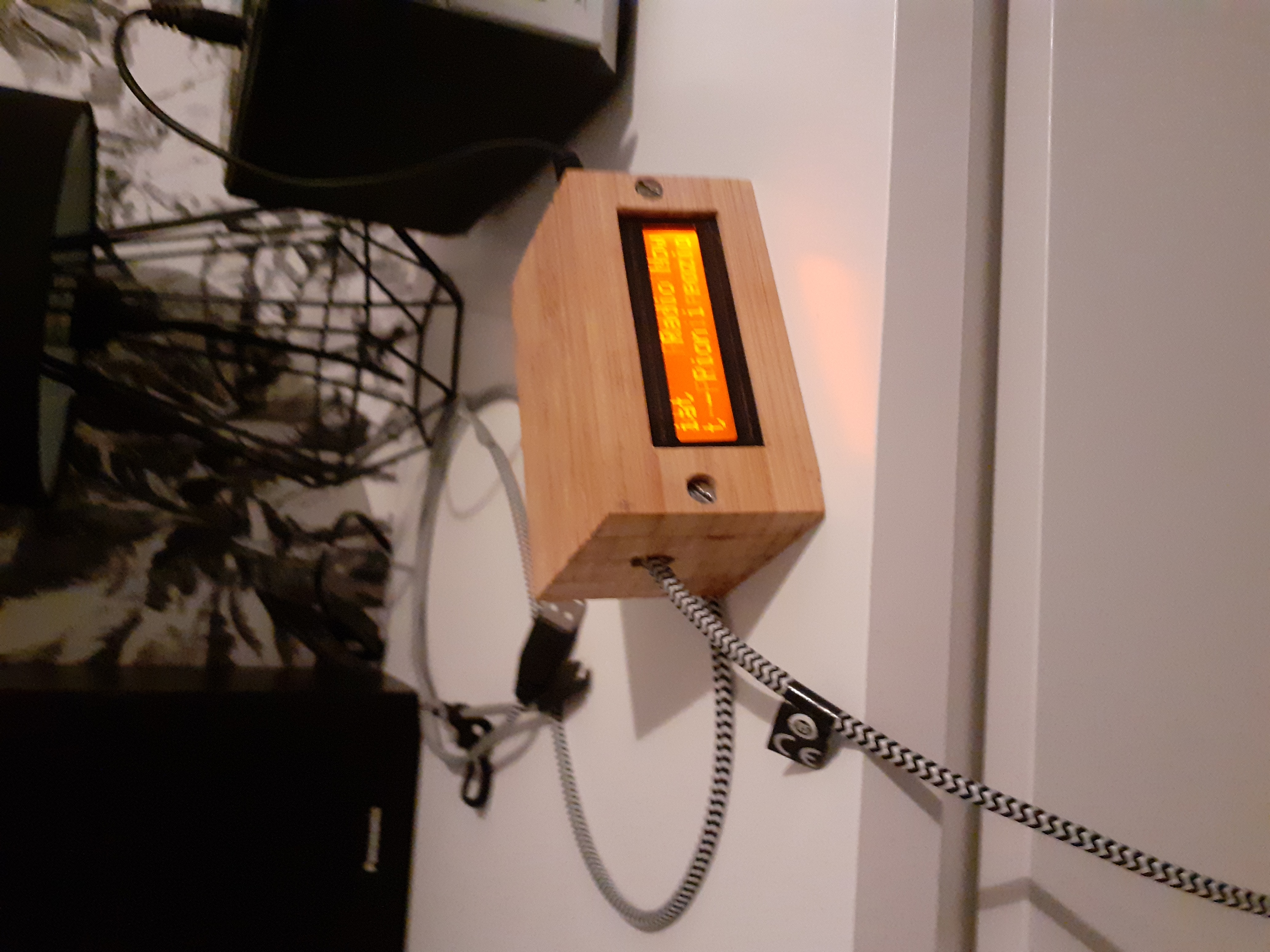

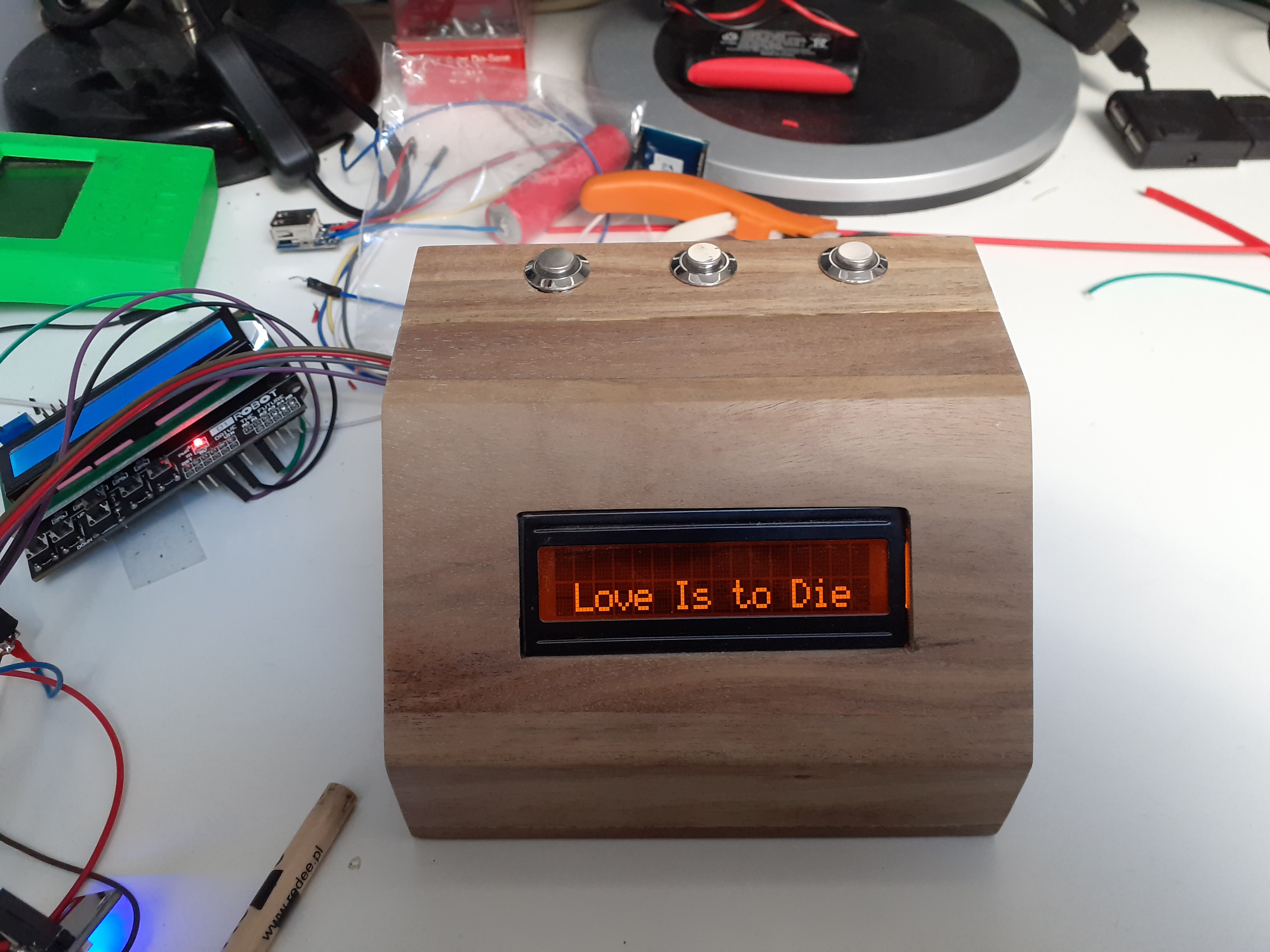

Gotowe. Wszystko działa i hula.
Gdyby ktos miał ochotę zbudowac sobie radyjko do odbioru "Radia Nowy Świat" to proszę bardzo:
20210222_124806.jpg [ 2.76 MiB | Przeglądane 8600 razy ]

Stara deska do krojenia z Lidla dala radę.

Radyjko nr 2. poprawiony kod w poscie powyżej.
20210316_173729.jpg [ 3.2 MiB | Przeglądane 8158 razy ]
