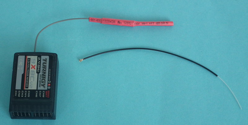

Mam takie pytanie czy anteny widoczne na zdjęciu można zamienić ;
DSCF0995.JPG [ 495.15 KiB | Przeglądane 1568 razy ]
I drugie pytanie tak przy okazji . co znajduje się w zgrubieniu na końcu anteny oraz czy taką antenę oryginalną można gdzieś kupić

O ile pamiętam, w odbiornikach Turnigy antena lutowana jest bezpośrednio do płytki,
a w zgrubieniu nie ma nic co związane by było z anteną. Ułatwia tylko jej mocowanie.

Niezupełnie.. To "zgrubienie" jest kawałkiem rurki przylutowanej do ekranu, i robi za przeciwwagę. Najistotniejszy jest kawałek wystający z rurki, i musi on mieć określoną długość. Niestety ale Turnigy ma chińskie normy jakości, i owa część aktywna anteny potrafi mieć rozrzut w długości nawet 3-4mm!! - a to głównie od niej zależy jakość wychodzącego sygnału..
A co do wymiany - jak najbardziej, choć czeka Cię lutowanie.

Niestety, ale lutowanie będzie niezbędne.
No to chociaż 1/2 odpowiedzi jest poprawna.

Jeżeli antena ze zgrubieniem jest dobrze docięta, to dzięki temu zgrubieniu powinna mieć trochę lepsze parametry. Jeżeli nie musisz, nie wymieniaj.

Kupiłem parę odbiorników i wszystkie miały założone osłony z foli termokurczliwej i były sztywne jak przysłowiowy kciuk byka .
Ale udało mi się się go usunąć , choć z wielkim trudem .
