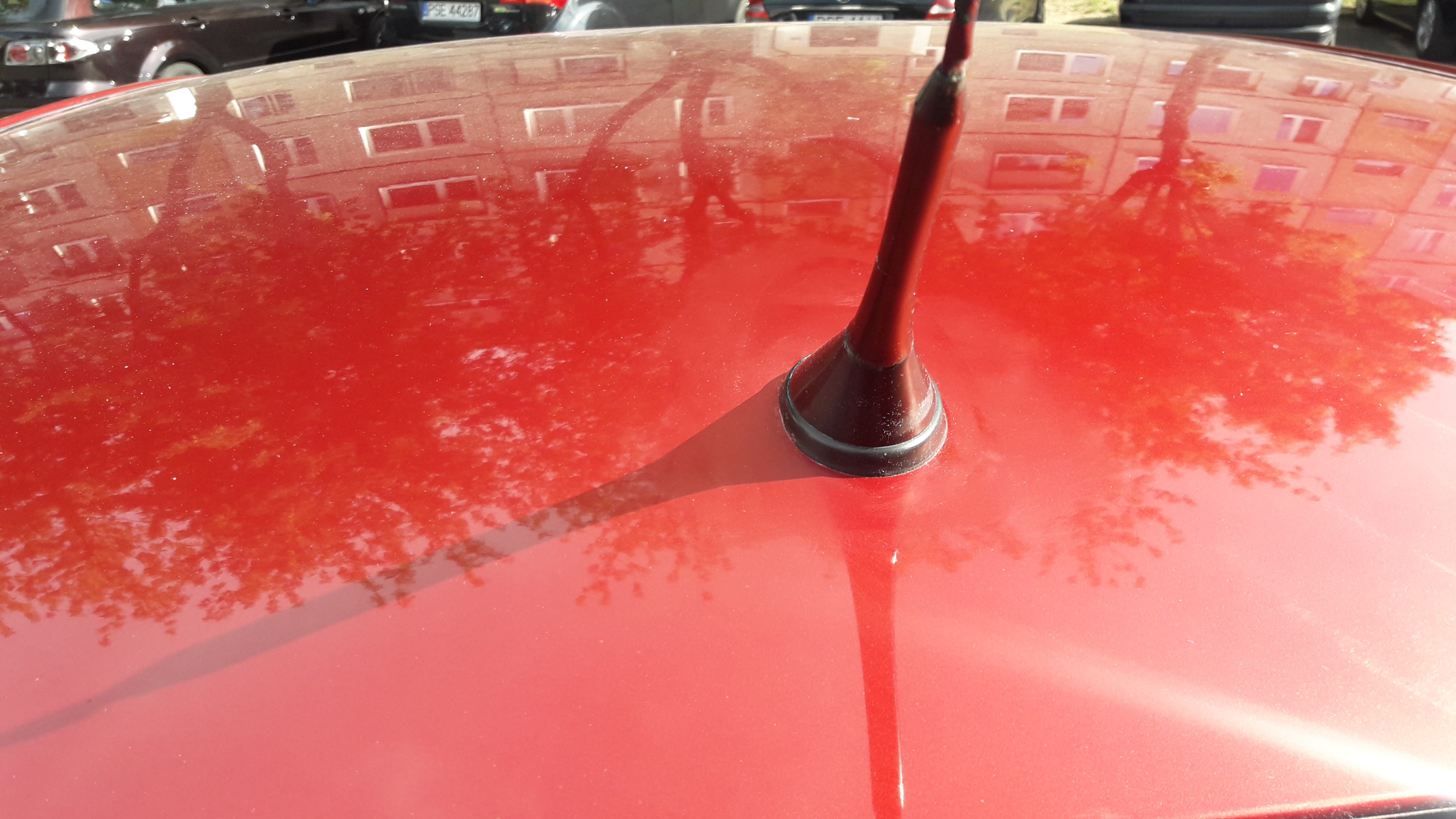

Na dachu samochodu miałem przyklejoną na taśmę dwustronną taką "płetwę rekina", która robiła za antenę.
Pech chciał, że owa "płetwa" pękła i miała ubytek.
Postanowiłem ją zdjąć.
Dało radę odkleić, kawałki gąbczastej taśmy dwustronnej obskubać, ale część z klejem niestety została na dachu.
Znając z autopsji sposób na usunięcie takowych śladów (w domu sprawdzało się w 100%) udałem się do domu po szorstką gąbkę do zmywania naczyń i aceton.
No zeszło wszystko bardzo ładnie.
Problem w tym, że w miejscu gdzie gąbka z acetonem usuwała klej pozostał taki jakby nalot.
Próbowałem to najpierw zmyć płynem do naczyń i nic, potem potraktowałem to pastą polerską i też nic.
Jak się tego pozbyć.
Dziękuję za informacje i porady.

Wojtek foto by może pomogło?

Uzupełniłem zdjęcia.

Wojtek to jest spokojnie do wypolerowania. Tylko żadna szmatka. Trzeba kupić do np. akumulatorowej wiertarki specjalną tarczę z gąbki dobrej jakości płyn do polerowania karoserii i tak 0,5-1h delikatnego polerowania i śladu nie będzie.
Preparat do polerowania to albo średni albo drobny.
Ja tak swój bagażnik bez problemu doprowadziłem do stanu idealnego

Tarcze do polerowania mam i z pianki i z filcu i taką włochatą. Pasta polerska T-cut Color Fast lekkościerna też jest, nawet w kolorze czerwonym, druga to K2 Turbo - skutecznie usuwa drobne rysy i doskonale nabłyszcza (tak pisze). Chyba wiem, co będę robił w poniedziałek :)

Wojtek, wszelkie naklejki i taśmy najpierw trzeba dobrze podgrzać suszarką (tylko nie opalarką :D) i schodzi bez śladu.

Wojtuś chyba się na mnie obraziłeś..było zadzwonić. Jest do tego chemia. Sprawa nr dwa -często po usunięciu naklejek lakier pod nimi jest w lepszym stanie niż obok.

Przez tą gąbkę i aceton starłeś "klar" i naruszyłeś bazę...
Papier 1500-2000 na wodę przepolerować a potem klar w spreju...

Dzisiaj to wygląda tak

Wygląda jakbyś to Plastmalem przejechał :) - był kiedyś taki środek - maluch się pucowało jak zmatowiał.
I też na plastikach takie ślady zostawiał :P

Co to jest nie wiem.
Dostałem od lakiernika 1/3 kubeczka, takiego jak na mocz do analizy, jakiejś pasty.
Konsystencja pasty do zębów, kolor delikatnie kremowy.
Lakiernik powiedział, że szmatka flanelowa na palec, nabrać trochę pasty i kolistymi ruchami wcierać.
Jak się wetrze, to jeszcze raz tak samo, a potem jeszcze raz.
Po trzecim razie zostawić na długość papierosa i czystą flanelą wypolerować (w zasadzie to było starcie kurzu).
Tak zrobiłem i jest jak jest.
P.S. Przypuszczam, że może to być pasta na bazie ceru z domieszką jakiegoś wosku, ale to tylko takie moje domysły.
