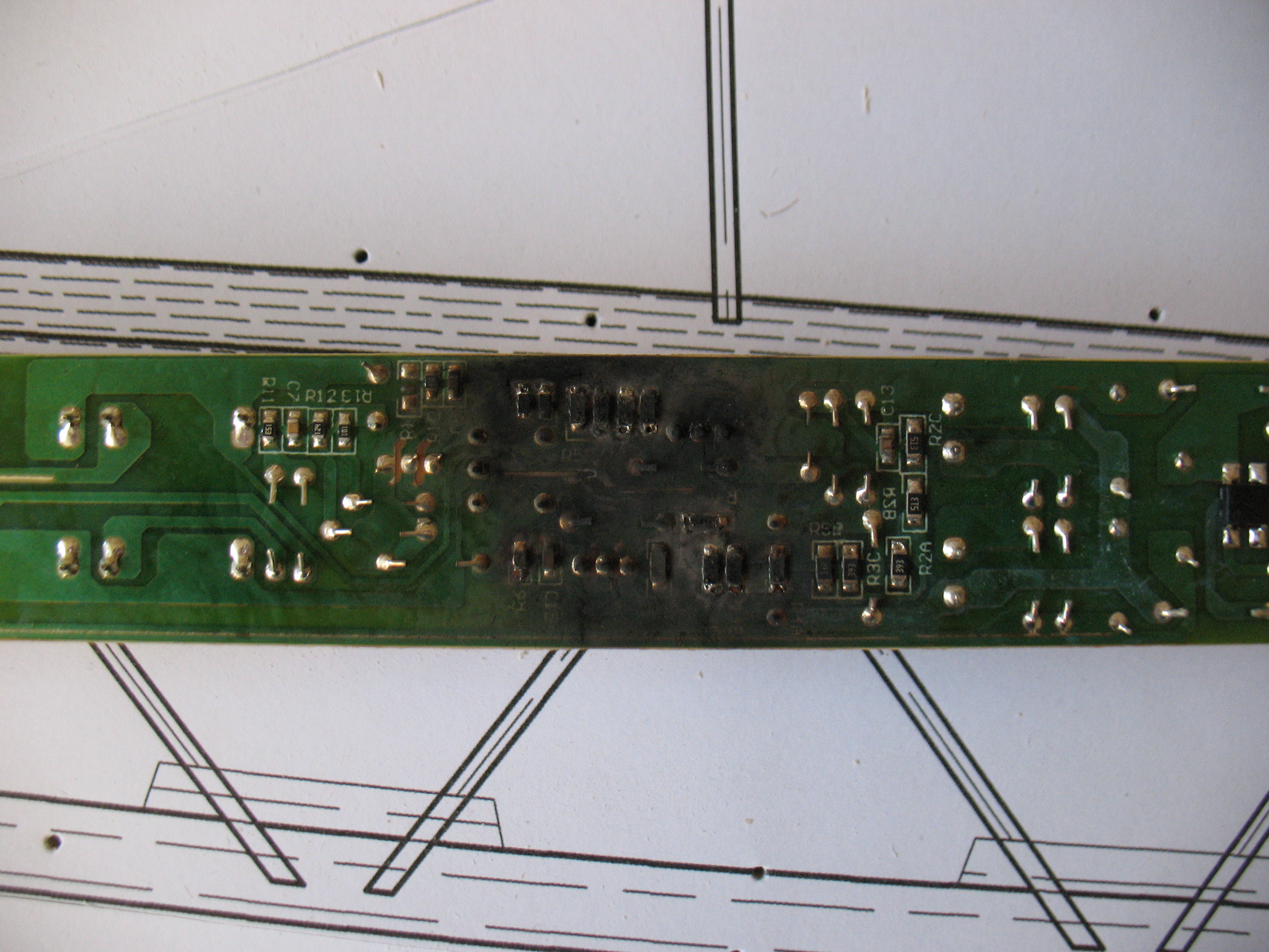

Zamiast pracować nad Komarem to musiałem popracować nad oświetleniem. Oczywiście spaliło się po gwarancji :D - a to moje główne oświetlenie.
Pojechałem do najbliższego sklepu kupiłem nową oprawę i jest.
Ale nie dawało mi to spokoju i otwarłem dzisiaj tę puszkę ;)
Najpierw wyglądało tak 1 załącznik - czyli nawet nieźle.
Drugi załącznik już gorzej :roll:
Myślałem że wymienię ten tranzystor ale jak zobaczyłem to od spodu to chyba nie ma sensu.
Zrobiłem foto tego tranzystora ale nie potrafię go wyszukać ...
Zawracać sobie tym głowę czy "Yepnąć" tym do kosza ??? Z tego zdjęcia od spodu widać że spaliły się 2 tranzystory + kilka rezystorów...
Mam teraz jedną podwójną oprawę wolną więc ew. jaki statecznik elektroniczny kupić ( żeby to miało jakąś jakość) i gdzie? Internet? ew. tu mam blisko:

poniżej datasheet...Osobiście bym odpuścił naprawę i kupił nowy. :)

Dzięki ... to jest ten :) . Tylko moje to na pewno nie Motorola :D - raczej takie jak znalazłem teraz w hurtowni - producent nieznany ...tak pisze, cena 3 zł ;)
Jak oprawa w miarę dobra, to jest wyjście aby kupić świetlówki led, one nic nie potrzebują, bo maj stosowny zasilacz w "sobie".
Jurek oprawa jest raczej budżetowa - chyba nawet dokładnie taka :
- https://www.leroymerlin.pl/oswietlenie/ ... l3040.html
ale do pokoju warsztatowego wydawało mi się ok. Najbardziej wymagającą częścią w tym wypadku powinien być statecznik ( oprócz dobrych świetlówek) - przynajmniej tak mi się wydawało :roll:
Kurde mam dwa akwaria na statecznikach magnetycznych i hula to od 20 lat tylko odpowiednio często zmieniam świetlówki a tu trochę elektroniki i już problem :evil: Tak wiem elektronikę napędza magiczny dym :nieufny: :mrgreen:
Dobra ...do kosza z tym. Mam lepsze rzeczy do roboty niż poprawiać jakieś badziewie :roll:
A teraz dobry statecznik czy Led ??? Bo oprawa jest nowa wyjąłem z niej tylko statecznik i przełożyłem do starej bo mi się nie chciało nowych otworów w suficie wiercić :P A chętnie sobie doświetlę ten duży stół bo z jednej strony jest ciemniej ...
