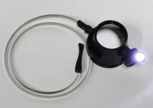

Ponieważ wzrok pogarsza mi się powoli i nieustannie (q... dlaczego?!) potrzebuję coraz to mocniejszych szkieł powiększających do mniejszych rzeczy. Dawno kiedyś to były takie lupki, chyba do 3x z ogniskową ok 20 cm
potem coś w stylu
i takie coś
Jednak na dłużej byłby niewygodne i miały krótkie ogniskowe.
Mając na celu takie coś, gdzie ogniskowa ma ok 35 do 40 cm i powiększenie 3x do max 8x za horrendalne ceny
zakupiłem takie o powiększeniu 10x do 25x z ogniskową ok 10 cm do 4 cm
Niestety poza uciążliwością w używaniu, za krótka ogniskowa- można sobie czasem mordę lutownica poparzyć, mają fatalną wadę. Osie tych "lunetek" są równoległe. Nie da się tym patrzeć na coś z odległości tych ok. 4-10 cm w jeden punkt czy okolicę. Patrzymy na dwa punkty odległe od siebie o rozstaw oczu. Nie da się tego sensownie używać wg mnie.

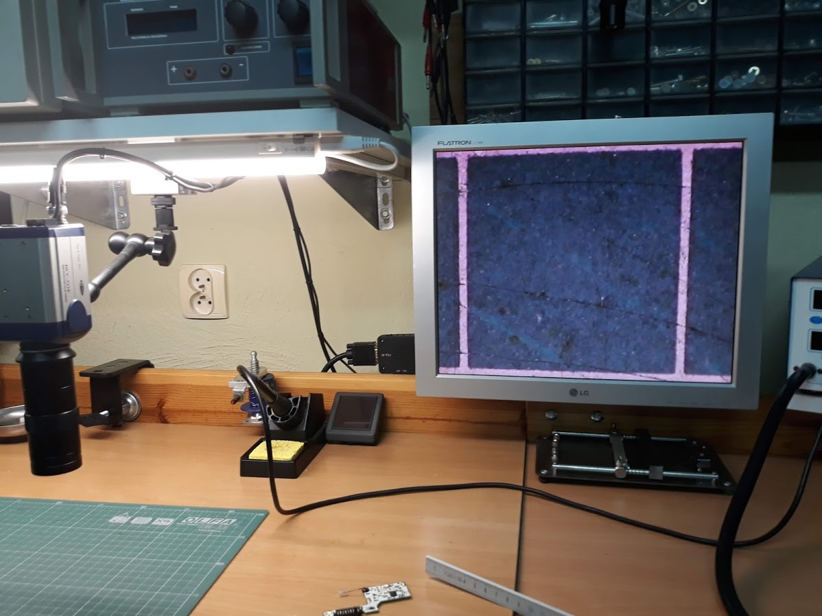

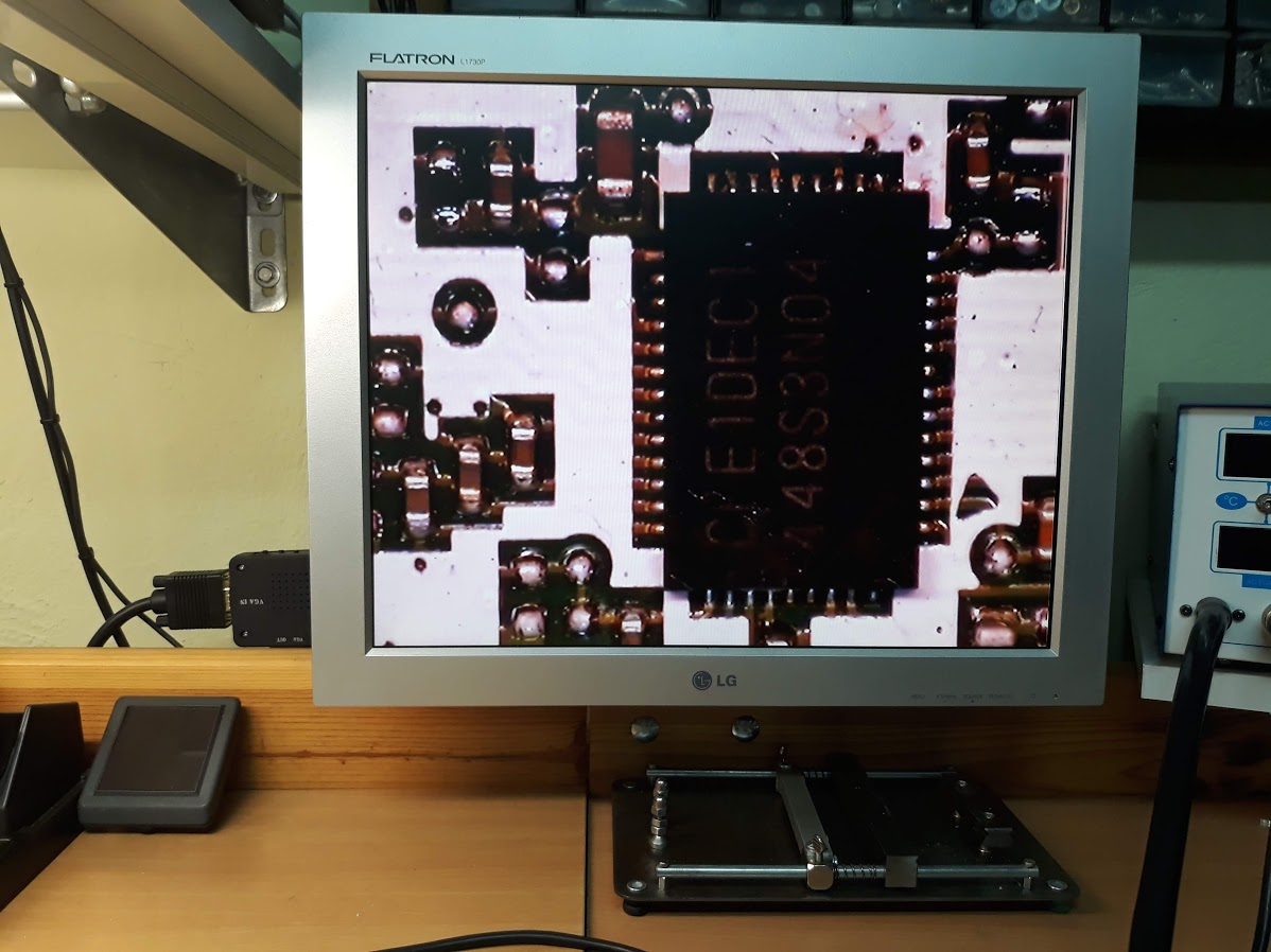

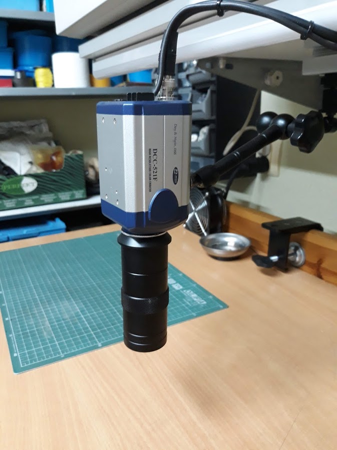

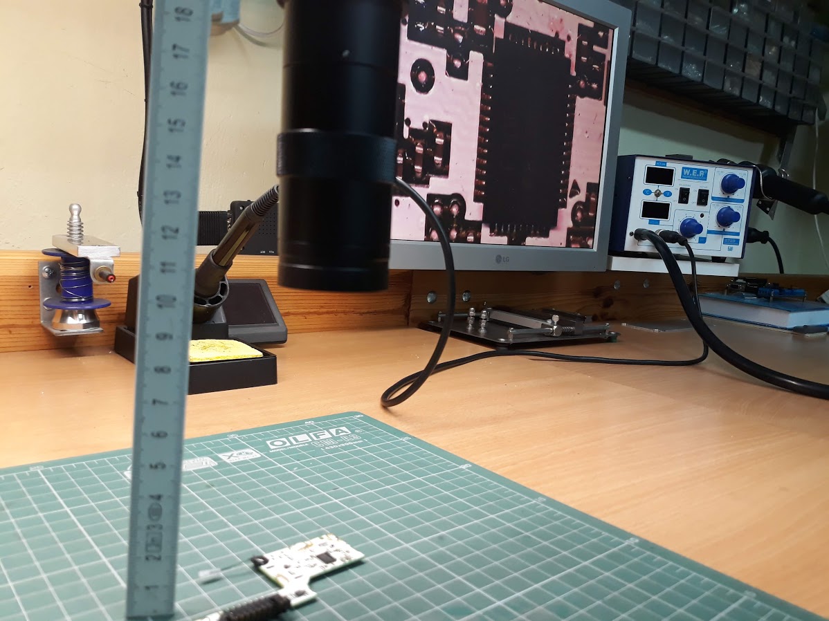

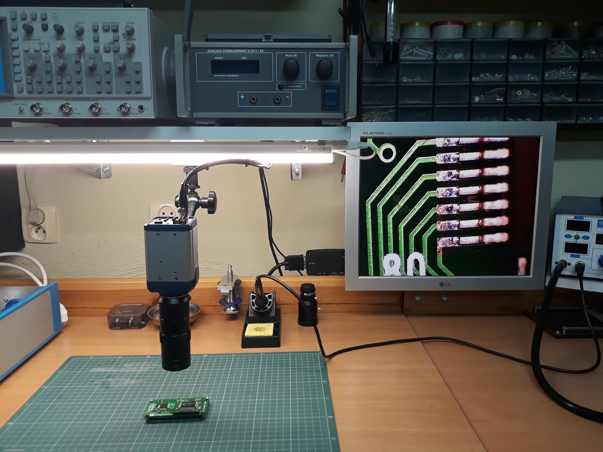

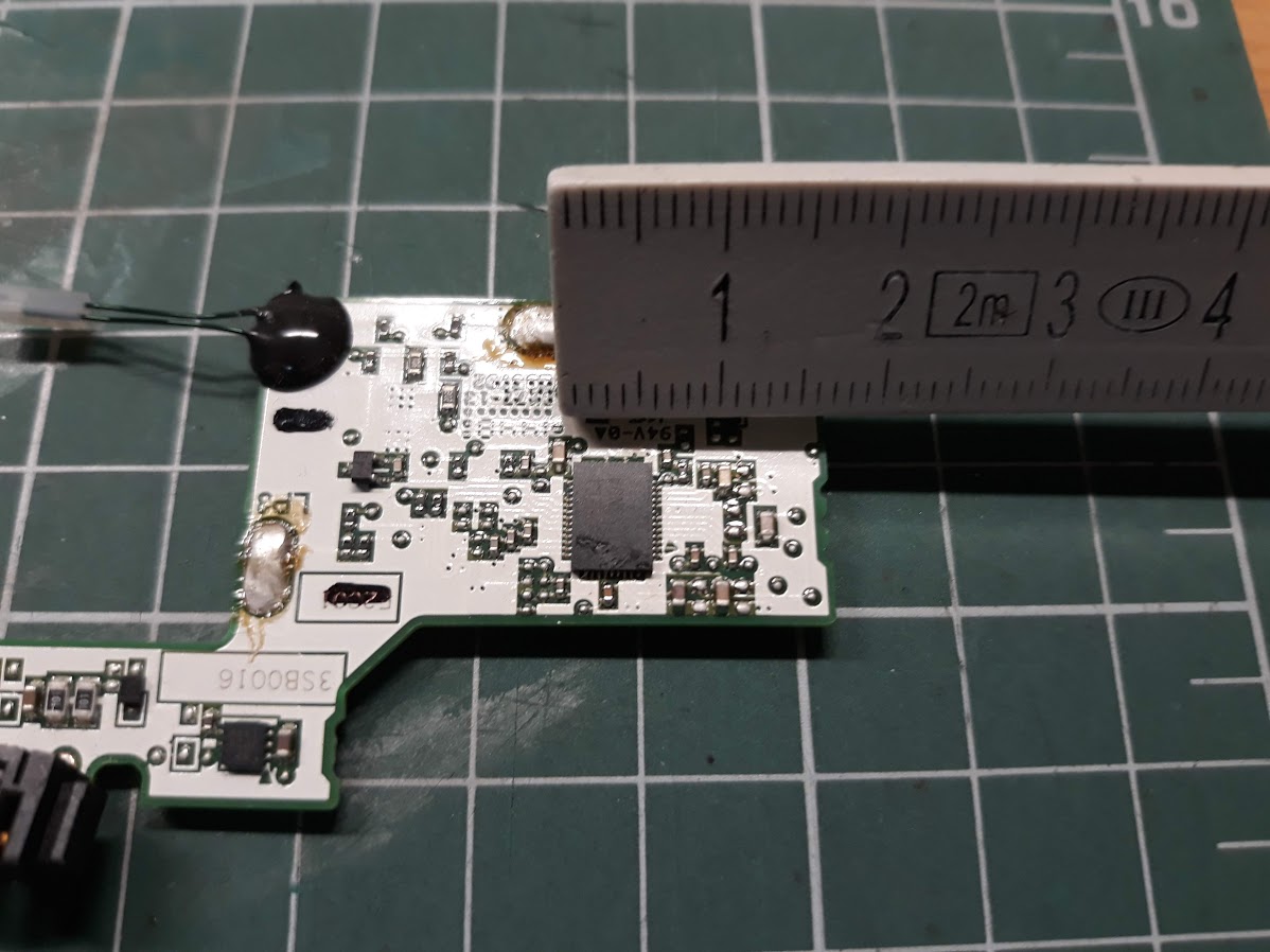

Cześć
Moją lupę wykonałem na bazie kamerki z monitoringu którą podłączyłem do zakupionego na Ali konwertera SYGNAŁU S-VIDEO BNC VGA-VGA podobny model jak tutaj https://allegro.pl/oferta/konwerter-sygnalu-s-video-bnc-vga-vga-adapter-1080-7733527853?fromVariant=7733631943
Dodatkowo wymieniłem obiektyw na taki jak tutaj https://pl.aliexpress.com/item/32497496049.html?spm=a2g0o.productlist.0.0.42ed1238TCkD3f&algo_pvid=60e3a0b6-1bca-4219-b7ac-fb170c8078e5&algo_expid=60e3a0b6-1bca-4219-b7ac-fb170c8078e5-53&btsid=9c5e9122-9cd9-4f75-8a97-047b6da289e3&ws_ab_test=searchweb0_0,searchweb201602_7,searchweb201603_52
Zaletą mojego rozwiązania jest to że do ww konwertera podłączyłem komputer i jak potrzebuję podglądnąć schemat lub rozmieszczenie podzespołów to na nim przełączam z którego źródła sygnału ma korzystać.
Powiększenie mam ok 30x, obraz jest wyraźny, myślę jeszcze nad wymianą statywu, bo ten który jest na foto, jest trochę wiotki, na pierwszym zdjęciu jest kwadrat o wymiarach 1cmx1cm.

Faaajne to! Ja niestety nie ogarnę sprawy złożenia tego tak, jak Darek. Raczej kupię mniejszego gotowca.
Darek, czy lutujesz pod takim obiektywem? Dym nie siada na nim, nie brudzi?

Tak lutuję i na razie nie mam z tym problemów, poskładanie tego w całość nie jest skąplikowane, podłącza się wtyczki zgodnie z załączoną dokumentacją i tyle.

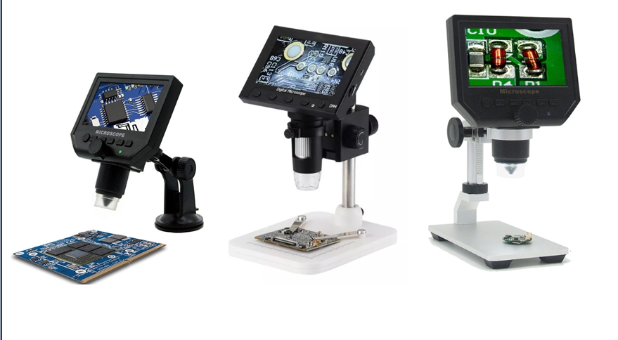

Konrad, dziękuję. Ale...
Koledzy, kręcimy się w miejscu :D Nie podrzucajcie coraz to innych lup nagłownych.
Ja wiem, że te "mikroskopy" cyfrowe istnieją w różnych wersjach. Podłączane do smartfona, laptopa i te z własnym ekranem. Mam taki amatorski endoskop na kabelku. Z tymi podłączanymi do smartfona jest jeszcze taki myk, że smartfon musi mieć funkcję OTR czy jakoś podobnie. Do podłączania urządzeń zewnętrznych. A nie wszystkie to mają. Dlatego mam endoskop z wi-fi.
Zamiast takiego uniwersalnego dołączanego do jakiegoś zewnętrznego monitora wolę taki już ze swoim ekranem i stojakiem. Wygodniejsze używanie wg mnie. Nie przepadam za uniwersalnymi urządzeniami.
Ja tylko pytałem, czy ktoś używa któregoś z np. tych i jakie ma wrażenia

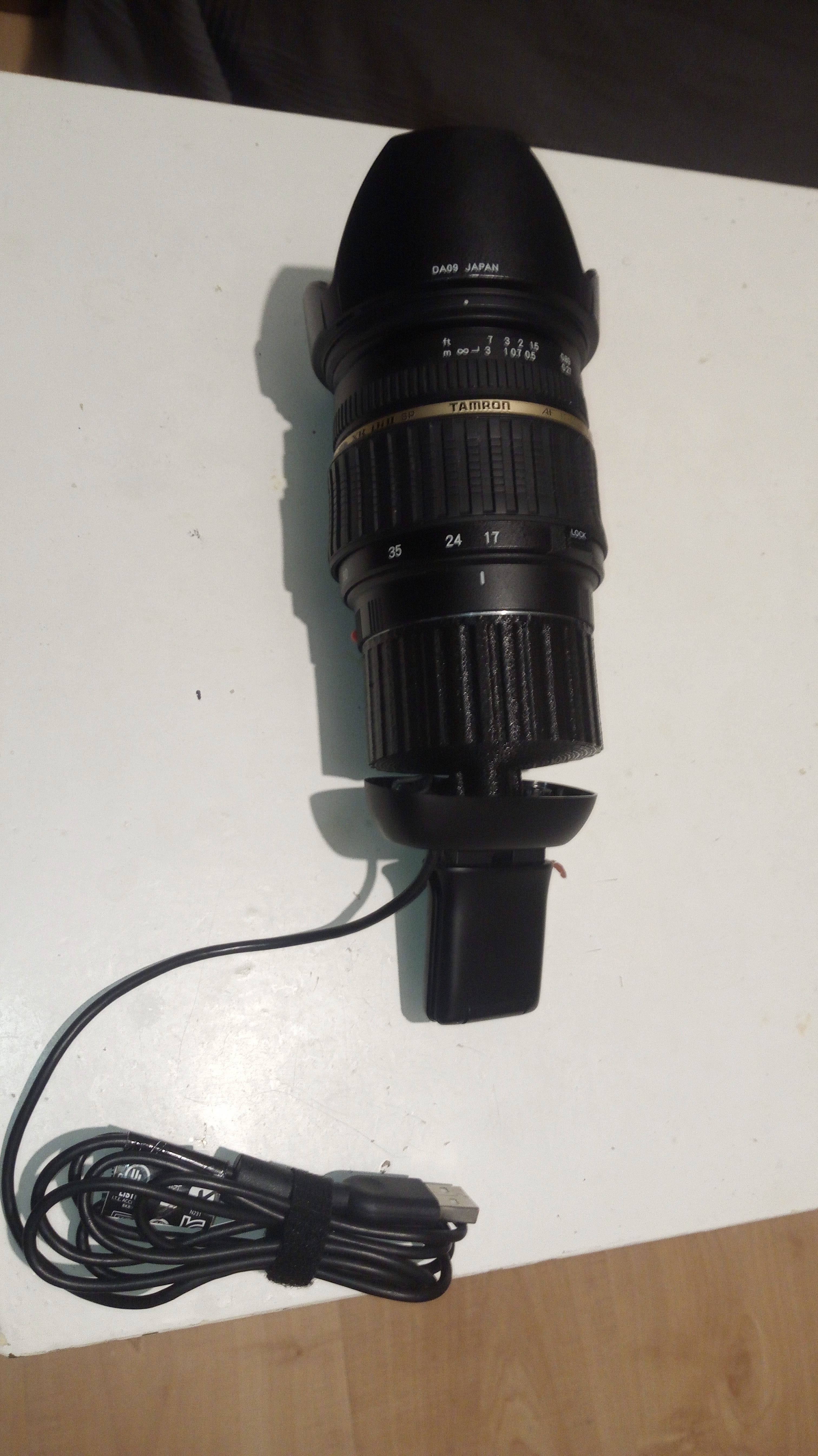

Z różnych powodów potrzebowałem żeby moja kamera internetowa USB miała możliwość montażu wymiennej optyki (to Logitech C270)
Szybko więc zaprojektowałem i wydrukowałem takie coś
adapter.JPG [ 43.72 KiB | Przeglądane 10669 razy ]
Co umożliwia połączenie obiektywów od aparatu ze złączem Sony Alpha to tejże kamerki.
IMG_20200309_012153.jpg [ 1.33 MiB | Przeglądane 10669 razy ]

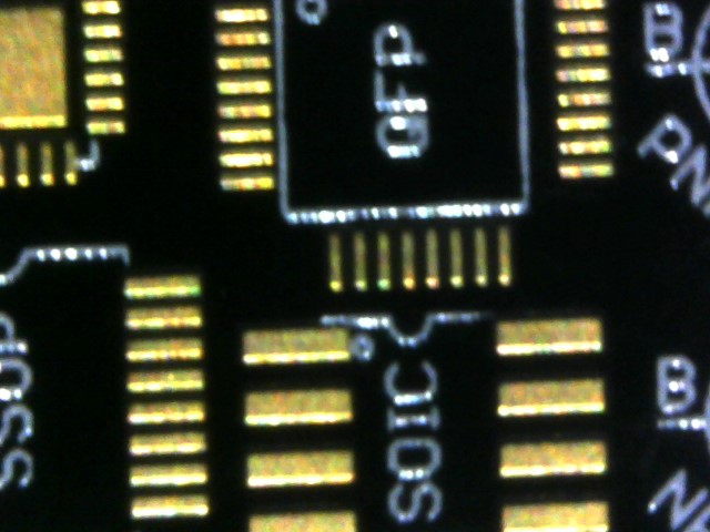

Nie dorobiłem jeszcze uchwytu statywu więc przechwytywane zdjęcie jest robione z ręki. To jest najmniejsze powiększenie jakie mogę uzyskać czyli obiektyw ustawiony na 17mm, widać pole lutownicze obudowy QFP, czyli zasadniczo dość małe
200309-225145.jpg [ 62.88 KiB | Przeglądane 10669 razy ]

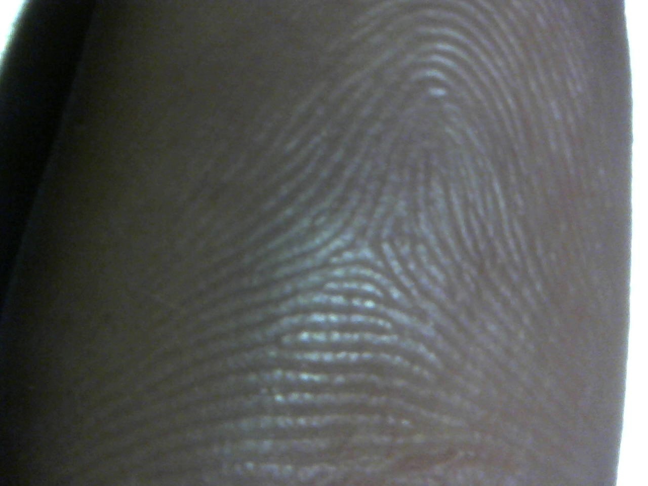

I próba ogniskowej 50mm, niestety też z ręki stąd delikatne rozmycie, to jest czubek najmniejszego palca takiej jednej co mi się tu kręci.
200309-230824.jpg [ 114.07 KiB | Przeglądane 10669 razy ]
Potrzebne jest dobre oświetlenie ale w porównaniu z gotowymi rozwiązaniami zaprezentowanymi wcześniej moje lubię bardziej. Nawet nie chce myśleć co będzie po zapięciu lufy o ogniskowej 300mm :D
