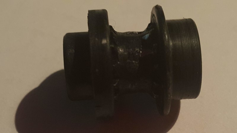

Czy ktoś z Was nie wydrukowałby mi takiego koła posowego/zębatego jak na fotce.
kolopasowe.jpg [ 26.97 KiB | Przeglądane 1357 razy ]
Wymiary to długość około 17,5mm a średnica 15mm. Jest to malutki element.
Problem w tym, że ja nie umiem rysować w CADie i w tym elemencie też trzeba byłoby mi pomóc.
Mógłbym kupić taki pasek o szerokości 6mm oraz takie kółko pasowe, to wąskie, i wysłać do kogoś kto by to ogarnął.
Oczywiście płacę za robociznę.
Są to elementy szczotki elektrycznej do odkurzacza Zelmer. Niestety ale są to elementy już wycofane ze sprzedaży. Znalazłem dwie hurtownie w Krakowie ale obie twierdzą, że szans nie ma na zdobycie takich elementów choć na ich stronie widnieje, że są. To kółko pasowe jest z badziewnego plastiku i się non stop wyciera. Mam już 3 szt. takich szczotek bez tych elementów.
Tak to wygląda po roku pracy odkurzacza.
20191104_181459.jpg [ 333.43 KiB | Przeglądane 1357 razy ]

Czy ktoś z Was nie wydrukowałby mi takiego koła pasowego/zębatego jak na fotce.
Konrad, "narysować" to nie problem, ale druk powinien być z jakiegoś dobrego materiału, który zazwyczaj się ciężko drukuje, lub z "gorszego", ale w dużej ilości... Pytanie jak z dostępnością do wymiany tych kółek :roll:

Cóż myślę że pozostaje mi tylko wydruk nowego koła pasowego.

Niestety zostaje jeszcze kwestia tego plastikowego koła pasowego które jest wykonane z badziewnego plastiku i się wyciera. Tu ewidentnie będę musiał drukować ale z czego to muszę pogadać z fachowcami od druku 3D.

A co jakby zrobić odlew kółka? Nie mówię z metalu, chociaż? Z żywicy, w formie silikonowej.

Forma z 4 cżęści przy tej wielkości byłaby ekstremalnie trudna do wykonania.

Miałem na myśli formę z silikonu. Tak jak figurki się odformowuje.

Naprawdę chyba wydruk byłby sensowniejszy.
