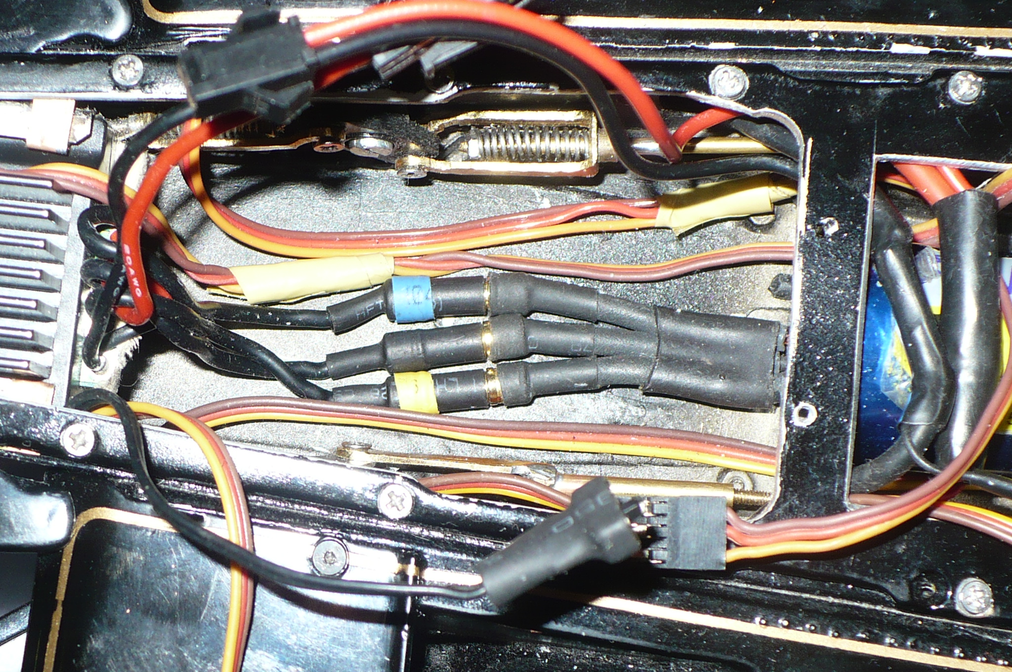

Chciałem aby przewody ładnie leżały na podłodze stąd pytanie czy macie jakąś metodę klejową albo inną aby w razie potrzeby nie zrywał z lakierem albo z blachą :)

Klej na gorąco.

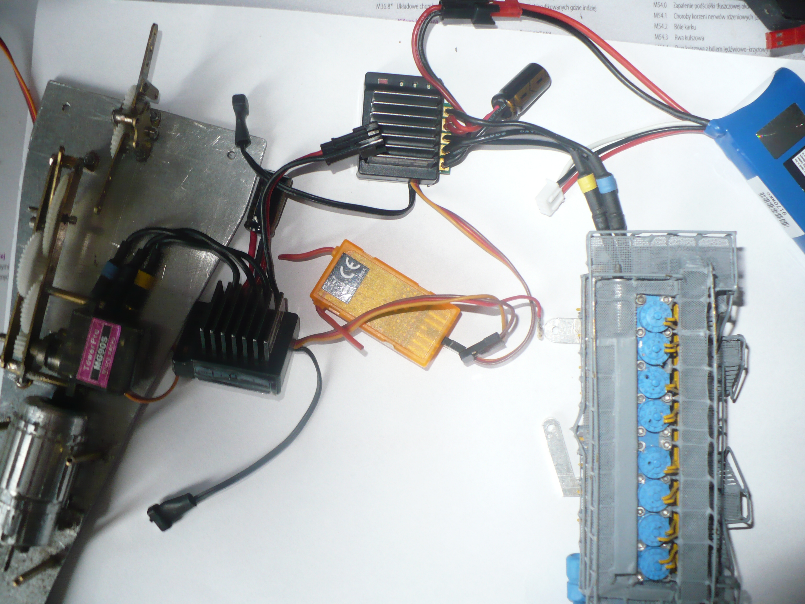

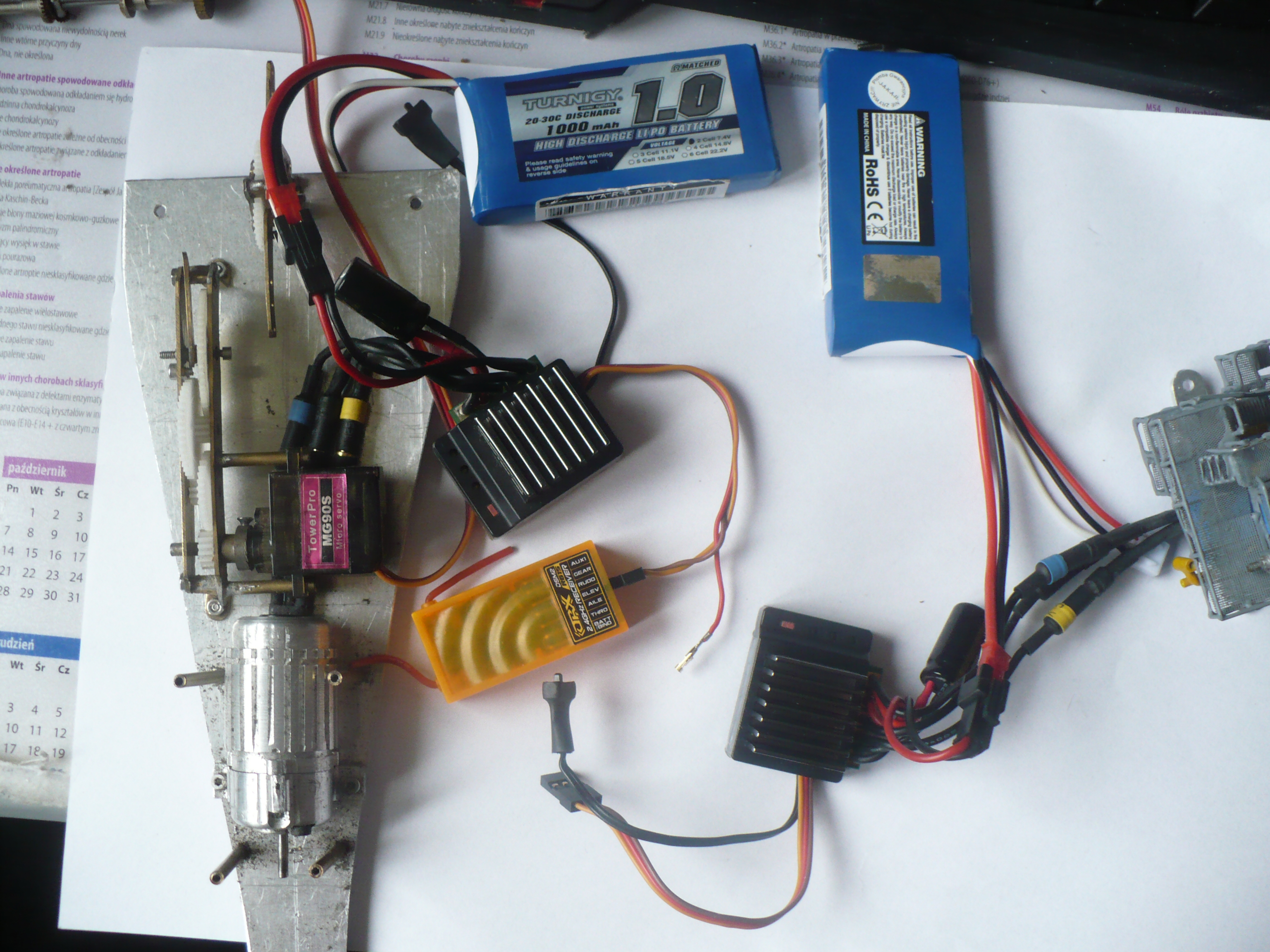

Wczoraj udało mi się ustawic regulator byłem cały szczęśliwy . Dzisiaj biorę nastepny i ciemność nic nie wychodzi a wydaje mi się że robię tak samo . Chciałem wyregulować zakres drążków do przodu , do tyłu i neutrum . Może ktoś miał styczność z takimi regulatorami .

Co do regulatora to jest mały regulator 20 amperowy . Jednak nigdzie nie mogłem natrafić na instrukcje . Tak po krótce . Dostałem go nie uzbrojonego . Wszędzie podają ze musi pikać i takie różne cuda co nie zawsze się udaje . A co zrobić jak nie pika a są światełka . Podłączyłem go do odbiornika i ustawić muszę najpierw zakres drążka . Po kolei . Podłączam regulator do odbiornika ( zacisk ELEW ) i baterii . Włączam nadajnik wychylam do góry dzwignie prędkości i w tym położeniu ją trzymam . Teraz włączam zasilanie regulatora i w tym momencie silnik w odbiorniku zaczyna się obracać pełnym zakresem obrotów .I tak jest zaprogramowana jazda do przodu jednak nie ma zakresu do jazdy do tyłu . W tym celu duszę włącznik na regulatorze . Zaczynają migać światełka od czerwonego poprzez zielony i pomarańczowy jak się ustabilizują na zielonym dusimy powtórnie zaczynają migać światełka najpierw czerwone kilka razy ale my nie chcemy i dusimy aż zacznie migać zielone . To jest sygnał aby dźwignię wychylić do tyłu i z powrotem do neutrum wtedy usłyszymy .piknięcie co oznacza że mamy wychylenie do tyłu zaprogramowany . To by było tyle :) jakim cudem doszłem do tego to nie wiem poświęciłem chyba ze dwa dni po 4 godziny .
