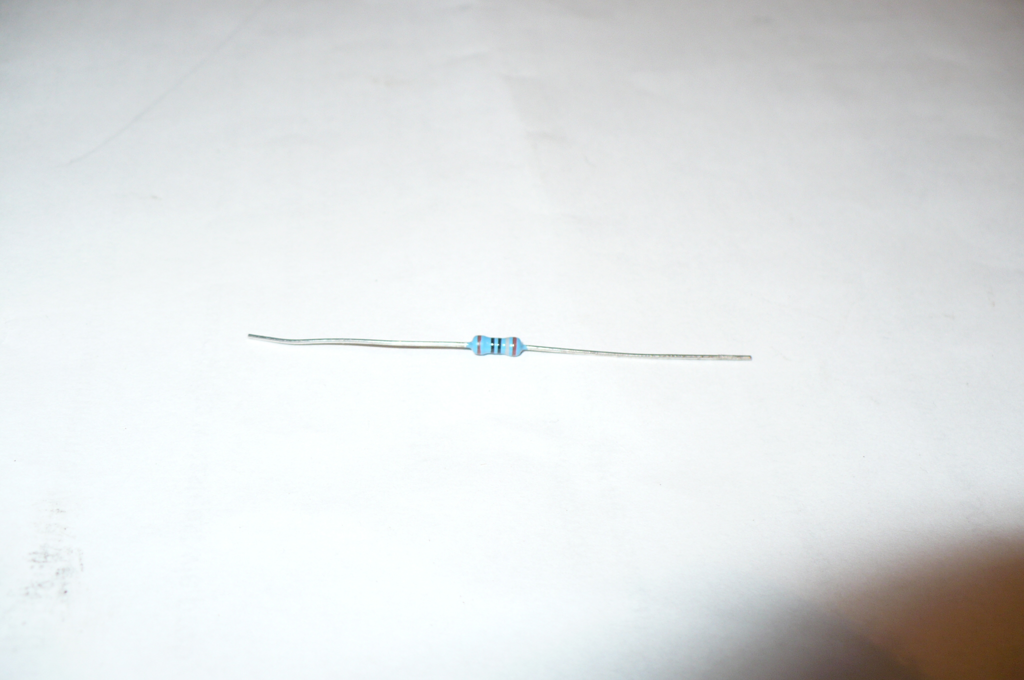

Mam taki oporniczek ale nie wiem co za wartość , nie wyznaje się

A jakie tam są kolory tych pasków bo coś ślepy jestem

brązowy , żółty , czarny , czarny , brązowy

Twój rezystor to 140Ω, nie wiem czy odpowiedni, tu masz kalkulator doboru rezystora w zależności od maksymalnego prądu diody.
