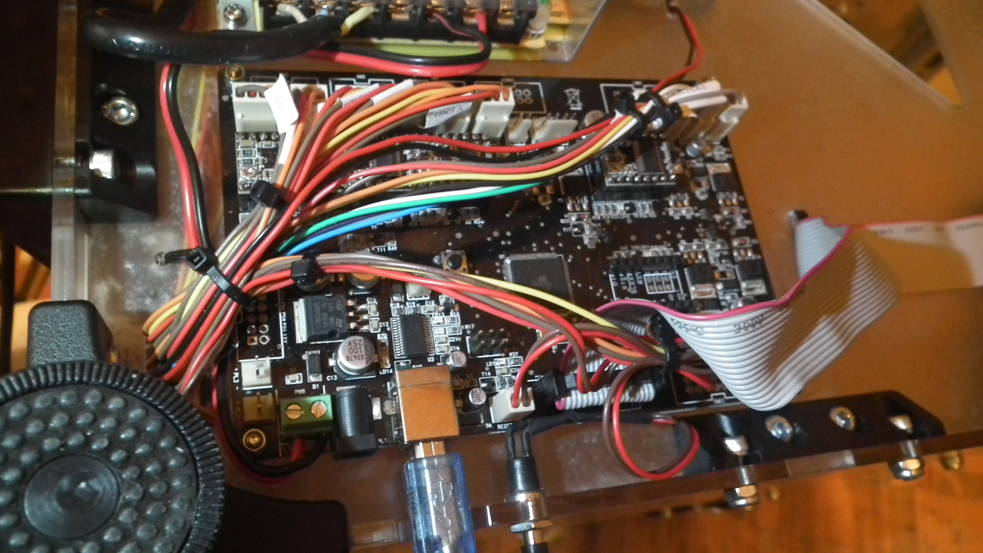

Udało mi się kupić tanio drukarkę 3D VERTEX . Mechanicznie jest sprawna , nie działa elektronika . Wyświetlacz świeci na niebiesko ( nie widać napisów ) , świecą wszystkie diody łącznie z grzałkami . Nie łączy się z komputerem .
DSCF0850.JPG [ 913.37 KiB | Przeglądane 3238 razy ]
Płytka jest nietypowa tylko do tej drukarki , układ scalony ATMEGA 2560 .
Płytkę można kupić ale jest dość droga .
Mam takie pytanie do kolegów obeznanych w elektronice , czy jest możliwość wlutowania nowego układu i czy ktoś to może mi zrobić .
Szkoda by było żeby drukarka się kużyła .

Wymiana uC jest prosta, ale wątpię żeby to pomogło. Skąd diagnoza, że to akurat mikroprocesor?

A skąd diagnoza, że to procesor a nie inny z wielu elementów? Np kondensator, albo regulator, albo...

Przy rozbiórce zauważyłem uszkodzenie termistora ( zwarcie do masy ) . Objawy takie same miałem wcześniej przy rampsie w którym było identyczne uszkodzenie . Po wymianie płytki arduino wszystko zaczęło pracować poprawnie .

Zwarcie do masy jest jednym z normalnych stanów w procesorze.Nic nie powinno się psuć.
Problem w tym że ostatnio elektronikę elektronikę projektują księgowi a nie inżynierowie
więc wszystko jest możliwe.
Ale Hubert ma racje , trzeba zacząć od sprawdzenia otoczenia procesora.
Sprawdź czy znajdziesz oprogramowanie i bootloader który może być nietypowy.
Bez tego nie brał bym lutownicy do ręki.

Bootloader jest typowy, ot zwykłe arduino. Do tego są też gotowe wsady z firmware (już znalazłem).
A regulator 5V działa dobrze? A podłączenie pod komputer pokazuje port szeregowy?

Lista od której zacząłbym sprawdzanie:
- zaznaczone na niebiesko są sterowniki silników krokowych, przed podłączeniem wyciągnąłbym je wszystkie uważając żeby palcem nie przestawić wbudowanych potencjometrów - (mogą ich nie mieć), oraz każdy oznaczyć żeby trafił z powrotem na swoje miejsce. Na tym etapie ich obecność na płycie jest zbędna a tylko je można uszkodzić.
- zaznaczony na czerwono regulator napięcia po lewej stronie, powinien zmieniać 12V na 5V, czyli miernik na jego 3 nóżkach powinien tyle właśnie pokazać (gnd, +5V, +12V)
- złącze blisko procesora 6 pinowe wygląda na złącze programatora ISP gdyby tak było można łatwo sprawdzić w jakim stanie jest procesor - potrzebny jest tylko programator USBasp - trzeba by sprawdzić jak to złącze jest opisane, a jeśli nie jest, gdzie biegną ścieżki od niego
- po włączeniu do prądu oraz podłączeniu do komputera w menedżerze urządzeń trzeba sprawdzić czy pokazuje się jakiś nowy port COM
Jeśli tylko uC jest uszkodzony to port powinien normalnie się pokazać, nie da się go wykorzystać do podłączenia komputer-drukarka ale port powinien być widoczny
A tu filmik pokazujący jak otworzyć menedżer urządzeń:
[/quote]
Mikroprocesor to Atmega 2560-16AU (obudowa TQFP100) - miejsce zakupu dowolne. Na allegro widziałem po 20zł w TME po 47zł :nieufny:
