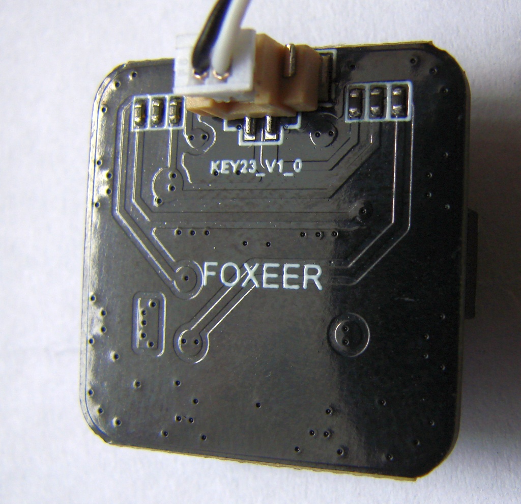

Panowie/Panie,
Poszukiwana/poszukiwany zdjęcie tylnej strony płytki ze switchami od Foxeer Monster PRO lub dowolnej innej kamerki Foxeer która posiada takowe sterowanie OSD.
Mam kamerkę, nie mam tejże płytki i chciałbym zmontować bo jak znam życie to jest to pewnie podobnie jak od Runcamów na zasadzie rezystory i przełączniki.
Jeśli ktoś posiada takową, mógłby pstryknąć focie albo wie jakie wartości rezystorów do każdego ze switchy .... bedę wdzięcznym dozgonnie.

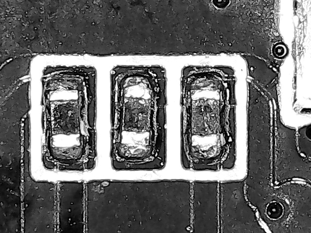

1.jpg [ 284.03 KiB | Przeglądane 5666 razy ]
2.jpg [ 276.46 KiB | Przeglądane 5666 razy ]
Dla ułatwienia zadania zmierzone wartość rezystorów, podaję od lewej strony ku prawej po kolei.
17,9 kΩ, 11,9 kΩ, 8,2 kΩ, 0 kΩ, 6,8 kΩ, 0 kΩ
Jeszcze zrobię zdjęcia w makro rezystorów, może da radę odczytać, ale to za chwil parę.
O proszę nic nie widać.
3.jpg [ 158.38 KiB | Przeglądane 5661 razy ]
4.jpg [ 155.66 KiB | Przeglądane 5661 razy ]
ED,
Miernik przełączyłem na dokładniejszy zakres, wyszły dziesiętne kΩ. Nawet poszedłem o krok dalej, bo z tych obrazków nic nie zrobisz. Naciskając przyciski masz takie wartości oporności.
w lewo - 26,8 kΩ
w prawo - 6,6 kΩ
do góry - 14,8 kΩ
w dół - 0 kΩ
enter - 44,8 kΩ
