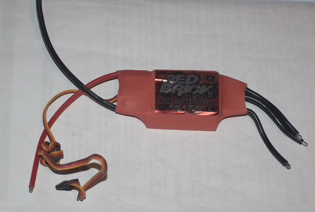

Dziś przyszedł z chin regulator obrotów ;
DSCF0645.JPG [ 349.55 KiB | Przeglądane 2447 razy ]
Czerwona cegła 80 amper .
Niechcący zamówiłem wersje " HELI " . I tu mam pytanie czy da radę wykorzystać w samolocie . Jak różnica jest pomiędzy heli
a lotniczym .
Joker
 Tytuł: Re: Regulator obrotów
PostNapisane: środa, 15 maja 2019, 20:10
Heli blokuje silnik by sprzęgło na łożysku jednokierunkowym szło na luzie . W samolocie silnik bedzie zwarty by zatrzymać obroty śmigła .Da rade .Chyba ze to do motoszybowca a łopatki śmigla nie skladane . Wtedy spowolni model
PostNapisane: środa, 15 maja 2019, 20:17
Czyli do motoszybowca ze składanym śmigłem się nada .
