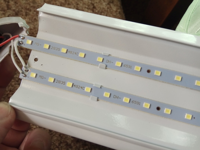

Kupiłem niedrogą kinkietową lampę LED 36W, żeby ją powiesić pod szafką nad zlewozmywakiem. Wewnątrz obudowy jest jakaś płytka z przetwornicą z ~230V na prąd stały i dwie szeregowo połączone długie płytki z 2x96 LEDami.
Ponieważ chciałem nieco przerobić lampę, rozłożyłem ją.
Pierwsza zmiana - lampa ma 120 cm a może mieć jedynie 110 cm. Pomysł przycięcia obudowy i taśm opierał się na założeniu modułowej budowie taśm LED (np. po 12V każdy moduł) łączonych równolegle (jak to w taśmach elastycznych LED). Czyli obcięcie 1 czy 2 odcinków - modułów nie będzie problemem dla zasilania.
Ale rzeczywistość okazała się ciekawsza. Ścieżki na długiej płytce wyglądają, jakby LEDy na całej płytce były połączone w szereg. czyli nie można bezkarnie odciąć sobie jakiegoś odcinka. Nic to, przetnę płytki i polutuję je cienkimi przewodami i ułożę płytki równlegle.
Druga zmiana, o którą chcę was zapytać. Chciałbym żeby włączanie światła było miękkie, żeby to nie był strzał jasności. Rozjaśnianie około sekundy lub dwóch.

A ja nie napisałem, że tam jest 12V stałego prądu :) Tak jak wspomniałem, są dwie szeregowo połączone listwy, z pomiaru - razem zasilane 155V i natężenie 0,23A
edit: Nie wiem jak ja to zmierzyłem za pierwszym razem: natężenie prądu zmiennego to 0,15A
