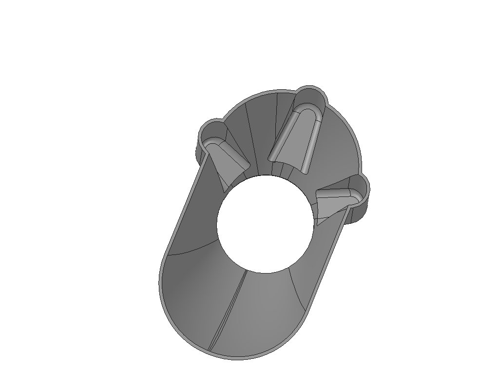

Czy da się wydrukować maskę silnika modelu:
0.jpg [ 48.29 KiB | Przeglądane 8228 razy ]
Czy wydruk pod względem wytrzymałości i odporności będzie porównywalny do maski laminowanej?
Jeśli tak to jaki to koszt i co tam jeszcze na temat tej technologii trzeba wiedzieć. Forma? i.t.p.
Wielkość maski mieści się na około A4

Wytrzymałość będzie inna ale wcale nie gorsza. Są różne materiały, z których się drukuje i każdy ma inne właściwości, a poza tym sam wydruk można po prostu pomalować super lakierem, który przetrzyma wszystko.
A koszty to malutko, trochę prądu + parę metrów plastiku

"Kopyto" z czegoś trzeba zrobić, a druk 3D będzie tutaj znacznym ułatwieniem :)
Ale w sumie wydruk z na przykład nylonu, będzie równie trwały i lekki (a nawet lżejszy) jak ten laminatowy.

No ale przy elektryku laminowanie to strata czasu, pracy i kasy. Drukniesz z Peta i masz z dyni. Mam jedną taką sztukę z PLA i wytrzymała latanie aż do kraksy. Kraksy i taka laminowana by nie wytrzymała takie było pierdyknięcie o ziemię.
Druga sprawa żeby zrobić owiewkę o "ujemnych " kątach to trzeba by zrobić foremkę rozbieralną a przy wydruku nie ma takich problemów.

Dzięki wielkie Panowie.
Chyba w takim razie to drukowanie może rozwiązać takie potrzeby.
Bo laminowanie to dla mnie najpierw zrobienie fabryki (kopyto + forma) do wyprodukowanie jednej sztuki.
