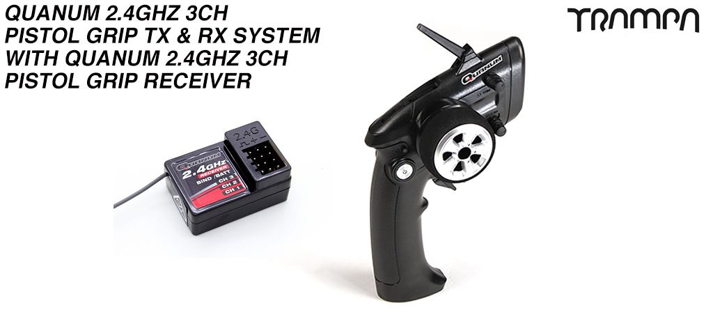

Jako , że sam to wiem jedynie jak się to włącza i używa (ewentualnie) mam pytanie do pasjonatów elektroników, czy są sposoby na wydłużenie zasięgu takiej aparaturki 2,4GHz
https://hobbyking.com/en_us/quanum-2-4ghz-3ch-pistol-grip-tx-rx-system.html
https://radio-modele.pl/mala-aparatura-quanum-2-4ghz-3ch-pistol-grip-tx-and-rx-system,626,30348.html

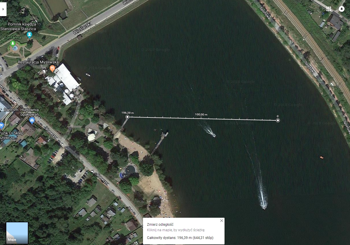

Dotąd nie było okazji sprawdzenia realnego zasięgu. Tylko nieodległe akcje łódeczką ratowniczą, góra 100 m. Aż się zdarzyło teraz w niedzielę, że rozbiłem własny model. Wydawało się niedaleko. Ale właśnie w jego okolicy skończył się zasięg. Z mapy wynika tak ok. słabe 200 m.
rej.jpg [ 774.26 KiB | Przeglądane 5016 razy ]
Pewnie dla normalnego zastosowania np. samochodzikowego to zasięg aż nadto. Niemniej tu mi go zabrakło.
