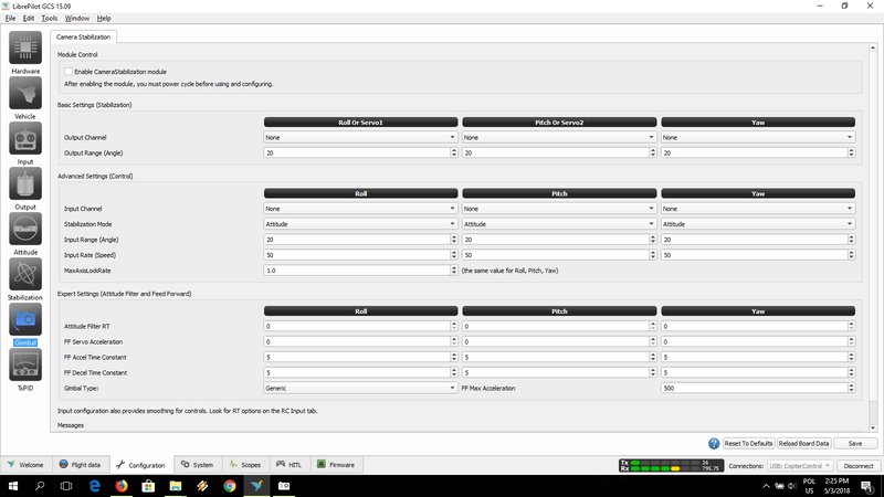

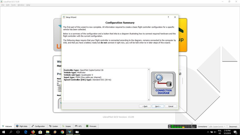

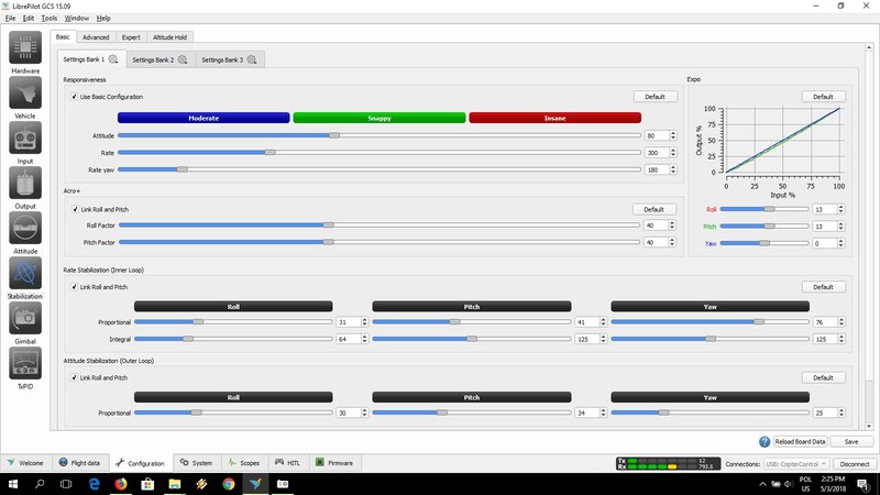

Witam przesyłam screeny z librepilot bo możliwe ze coś zle ustawiam . Śmigła mam pozakładane prawidłowo bo nawet kilka razy sprawdzałem . Mam nadzieje ze kolejność scrennow jest prawidłowa i nie po mieszała mi się podczas wstawiania.

 Tytuł: Re: problem z startem drona reely x250
PostNapisane: czwartek, 3 maja 2018, 14:42
Posty: 5441
Owszem pomieszała Ci się kolejność, ale poustawiałem je po kolei. Przy okazji możesz zobaczyć różnicę w dwóch słowach "po kolei" i "pomieszała" - ot taka ciekawostka językowa...
Wszystkie suwaki mają być ustawione na tyle samo - na najwyższą wartość, przy której startuje najbardziej oporny silnik. Czyli równasz je do prawej lun innymi słowy ustawiasz 1130.
