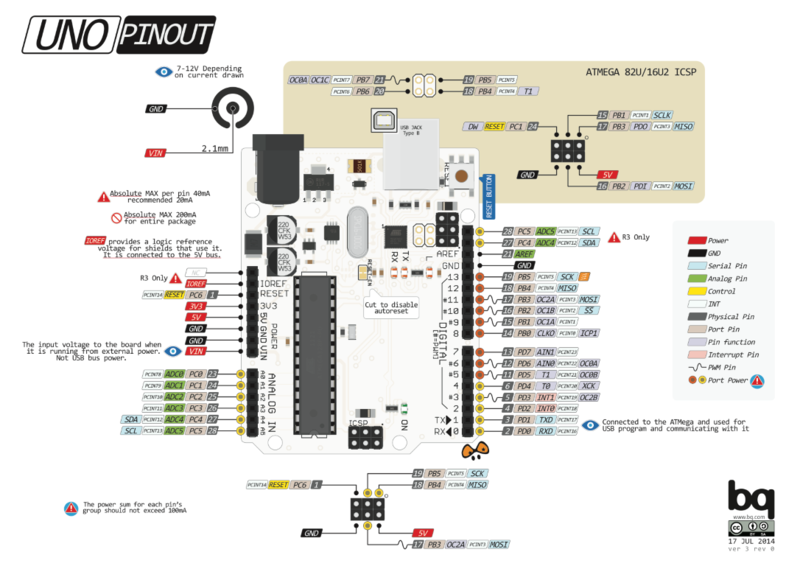

Ostatnie pytanie w temacie Arduino ... dzisiaj ...
Ponieważ mam także Arduino Nano, nie widzę potrzeby, przynajmniej narazie wykorzystywać Uno do mojego "kręciołka"
więc pytanie do znawców tematu, co zmienić (pinologicznie) żeby wszystko działało tak jak na Uno i bez problemów?
Nano pinów ma mniej nieco i nie wiem czy aby nie zabraknie :)
Jak najlepiej przepisać i do których pinów ?
 Tytuł: Re: Arduino, arduino ....
PostNapisane: środa, 14 marca 2018, 15:42
Posty: 6583
Cześć
rozpiska Nano vs Uno ;)
nano.png [ 654.13 KiB | Przeglądane 3065 razy ]
Pinout_of_the_UNO.png [ 350.28 KiB | Przeglądane 3065 razy ]

Wygląda na to, że bez większych poblemów i kombinacji, da się wykorzystać Nano do tego projektu.
W międzyczasie pobawiłem się i odpaliłem mój LCD, który zamierzam wykorzystać do wyświetlania komunikatów podczas wykonywania kolejnych cykli programu.
Powinno bez problemu dać się pogodzić i stepper i LCD.
W razie napotkania problemów będę pytał. :P
No i pytam:
Jak byście rozwiązali problem pinów?
LCD używa tych samych w podanym przykładzie. Nie znając dokładnie możliwości każdego z pinów (być może się różnią) nie chciałbym zmienić np wyjść dla LCD które nie będą działały (mało prawdopodobne ale ponieważ nie mam pewności ... ).
jak byście to rozwiązali:
poniższy kod działał bez LCD na wybranych pinach.
