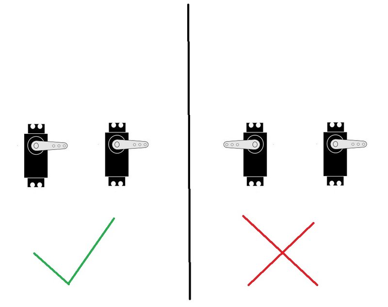

Artur, a może wystarczy mieć orczyk na serwie po tej samej stronie zamontowany a nie po przeciwnych stronach(odbicie lustrzane) ;)
Bez tytułu.jpg [ 45.3 KiB | Przeglądane 1465 razy ]
Pozdrawiam Dawid
