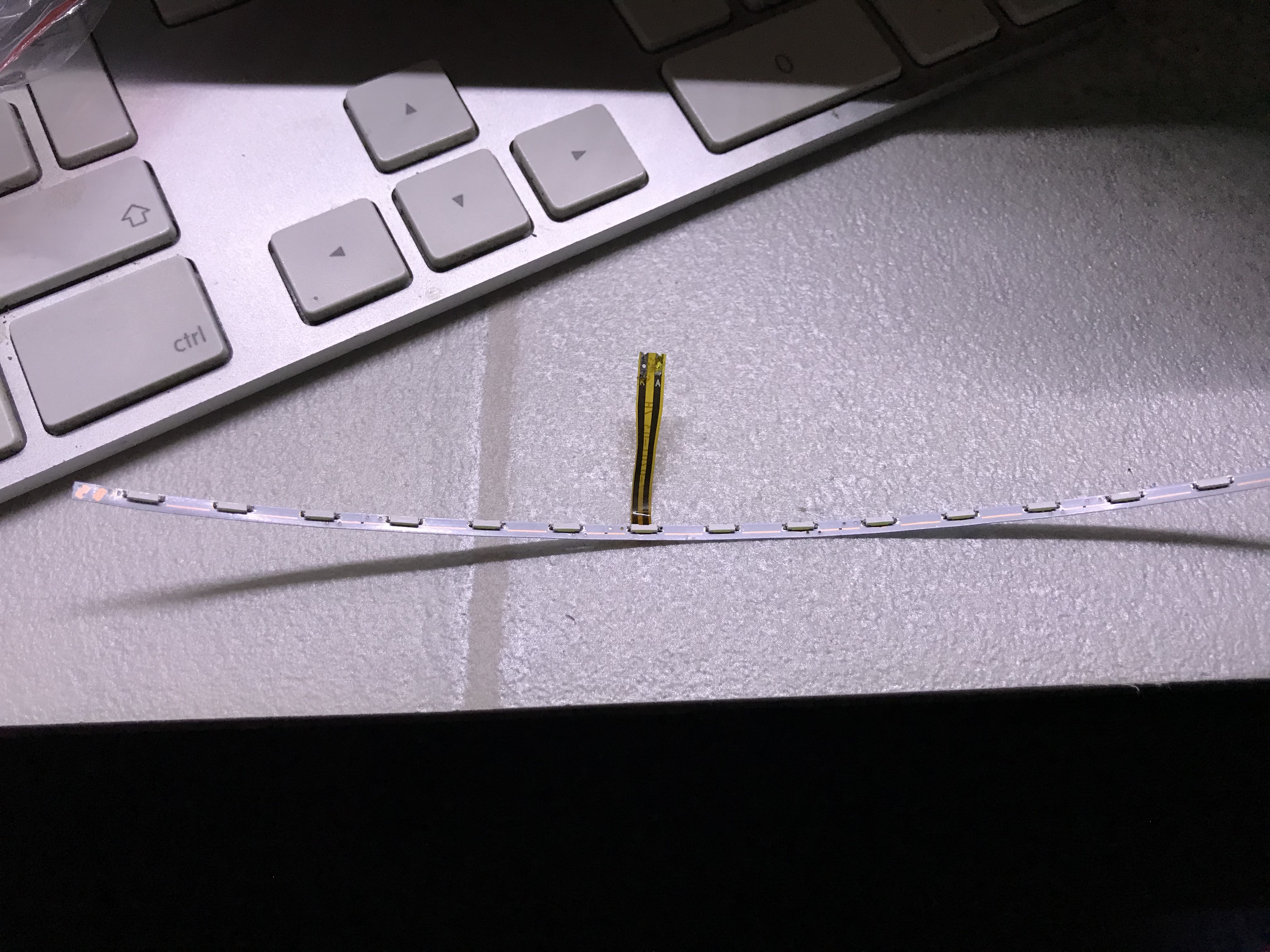

Pytanie do zorientowanych w temacie. Jakie może być zasilanie podświetlenia 7" wyświetlacza (Tablet).
Mam taki strip i myślałem go zastosować jako podświetlenie ale nie wiem ile to coś potrzebuje to "zabłyśnięcia"
oczywiście nie mam na myśli zabłyśnięcia jeden raz :)
Zwykle te większe wymagają około 30V a co z tym cudakiem ?
Na taśmie zasilającej jest BF102-070T-03 ZH a na pcb: PCB114-070-15-05 3(chinski krzaczek)5(chinski krzaczek 020LED i (kilka chinskich krzaczkow), tego z pcb jeszcze nie próbowałem szukać ale sprawdzę w goglach :)
albo założę okulary :)
Mowa o czymś takim:
IMG_1195[1].JPG [ 2.81 MiB | Przeglądane 3965 razy ]

Zazwyczaj diody są na napięcie około 3V, popatrz jak są połączone po ile w szeregu. Później trzeba zasilić odpowiednim napięciem, a do tego z ograniczeniem prądu, źródło prądowe. Takie diody to pewnie max 50-100mA. Trzeba zacząć od dolnej wartości prądu nawet mniejszej niż podałem aby ich nie uszkodzić. Jednym słowem potrzebny do eksperymentu zasilacz z ograniczeniem prądowym na napięcie jakieś tam ;)

A nie jest to taśma sztywna z opornikami? Mam coś takiego i jest na 12V.

jest raczej bardzo flexi i bez oporników. Wyrwana z wyświetlacza LCD od 7" tableta
stąd moje zainteresowanie, można zrobić podświetlenie np pod hotendem co by było widać co się drukuje albo użyć jako fajnego oświetlenia do quada ;)
