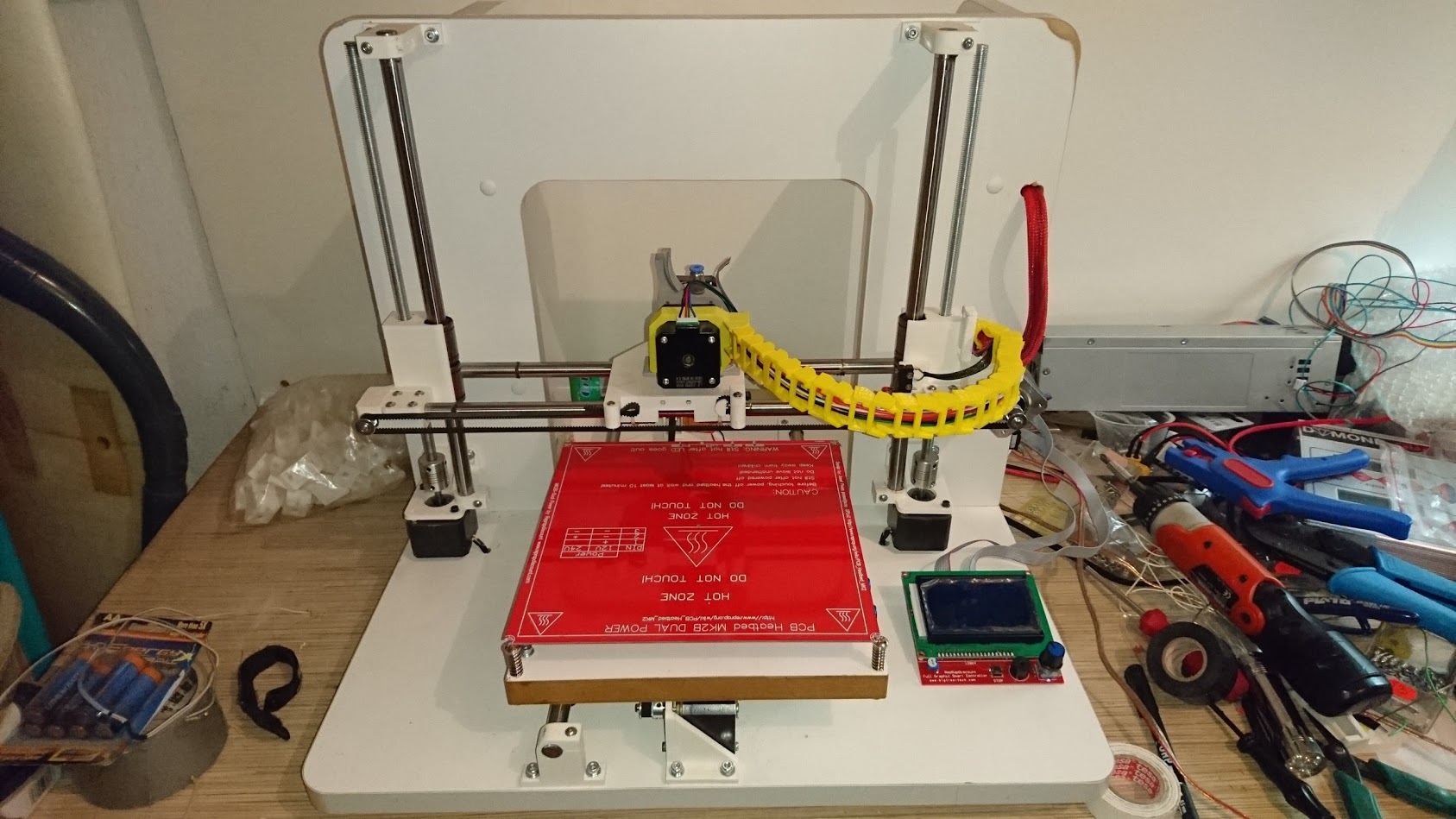

Moja drukarka dostała łańcuch zanim została skończona i jestem z tego bardzo zadowolony. Kable pracują sobie po minimalnych łukach, nie są zaginane i jest estetycznie...
Poniżej zdjęcie mojej drukarki, wtedy jeszcze nie była w fazie składania :)

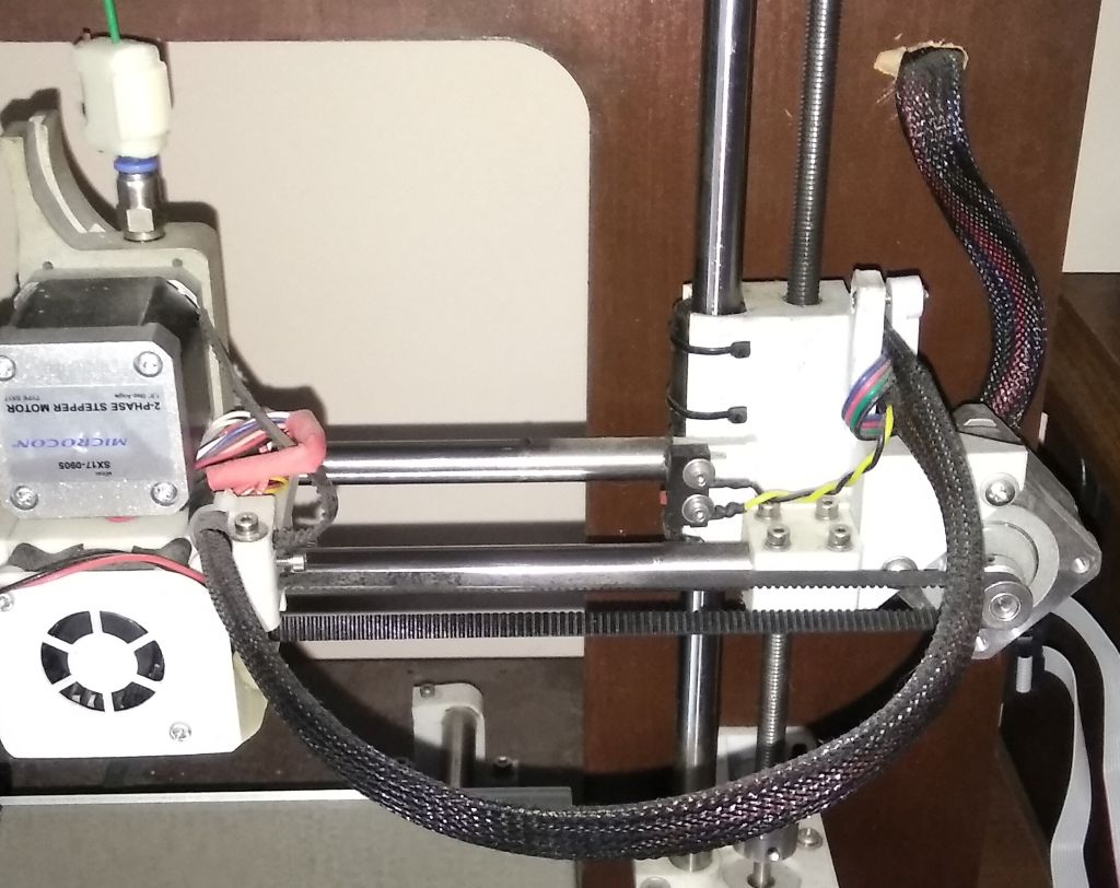

PostNapisane: poniedziałek, 6 listopada 2017, 09:00
Ja mam "łańcuch" z plastikowego oplotu na przewody, i też nie narzekam :mrgreen:
