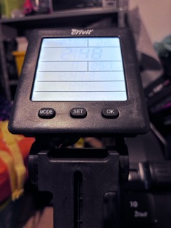

mam dość starego wioślarza który ma wbudowany licznik z paroma funkcjami. Niestety od jakiegoś czasu nie działa jak powinien.
IMG_2159 Mały.jpeg [ 22.61 KiB | Przeglądane 4356 razy ]
Działa podświetlenie, ale kontrast wyświetlacza jest niewystarczający. Z moich testów wynika, że zebra strip który przenosi sygnał z płytki do wyświetlacza nie styka prawidłowo. Czasami jak nim poruszam to udaje mi się uzyskać kontrastowy obraz.

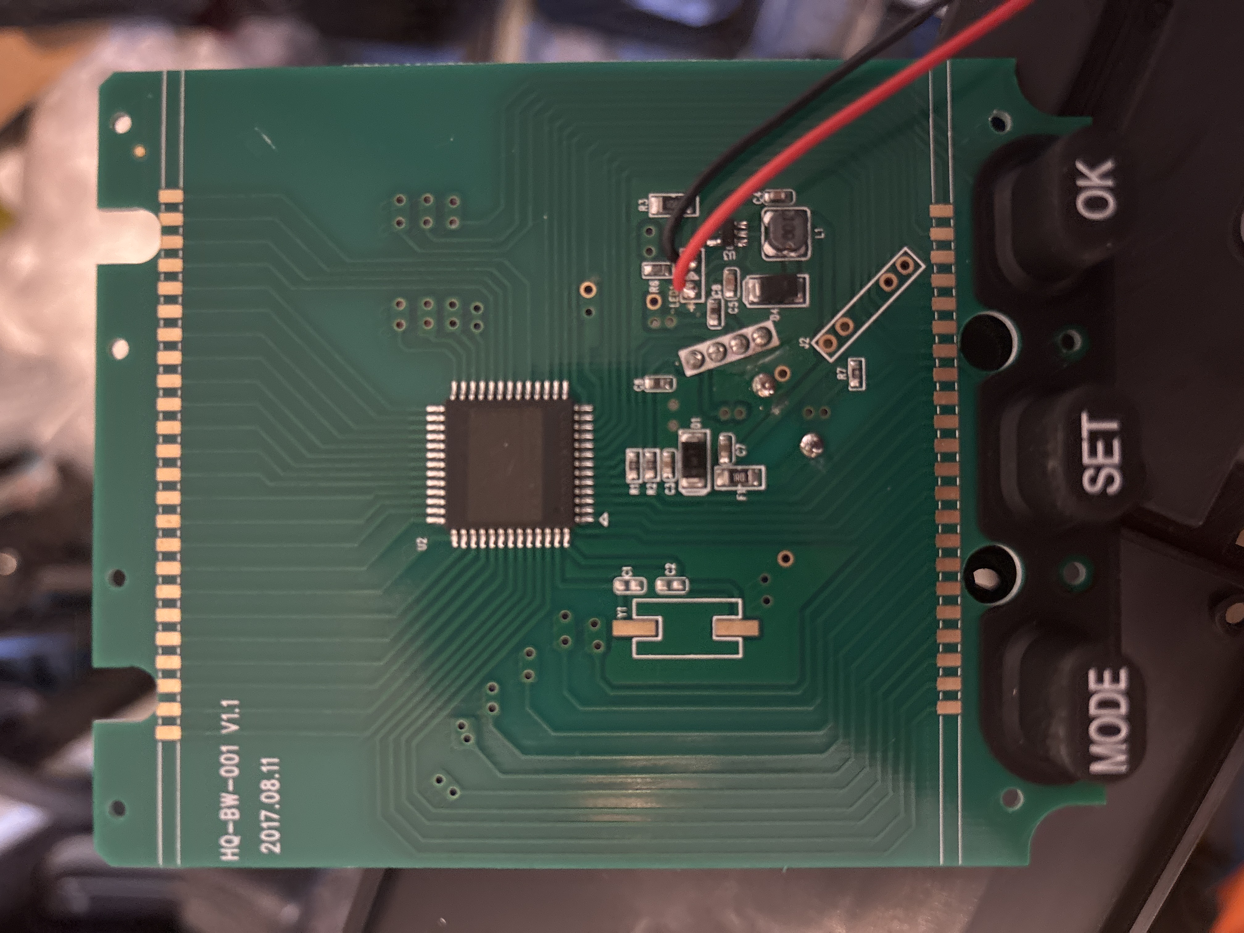

Tak wygląda płytka:
IMG_40383074-2601-4B45-B1C6-A199EF5E39CF.JPEG [ 2.67 MiB | Przeglądane 4356 razy ]

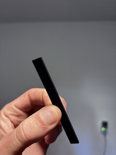

A tak ta zebra strip:
IMG_2202 Mały.jpeg [ 14.12 KiB | Przeglądane 4356 razy ]
Ta taśma kiedyś była przyklejona do wyświetlacza segmentowego. Czym to przykleić? Albo czy jest jakaś sensowna metoda by to naprawić?

Janku tego się nie klei. Docisk i to bardzo niewielki zapewnia obudowa.
Spróbuj delikatnie zebrę i styki na PCB przetrzec miekką gumką do ołówka, potem zmyć wszystko izopropanolem i złożyć ponownie.
Jeżeli nie będzie dzialac to pozostaje wymiana zebry na nową.

I żadnych domowych napraw typu WD40 bo to niszczy te gumę bezpowrotnie

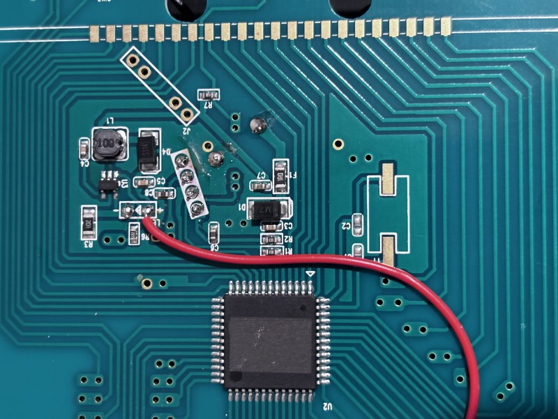

Ale mam kolejny problem. Zmieniłem baterie i zauważyłem że zrobiły się ciepłe i po godzinie są puste. To chodzi na koszyku 2s2p AA. Odlutowałem wcześniej podświetlenie ekranu (wydaje mi się że to nie powinien być problem).
IMG_2203.JPG [ 1.85 MiB | Przeglądane 4335 razy ]

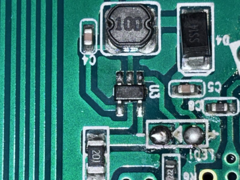

EDYTA:
Mosfet U3 grzał się jak cholera. Wylutowałem i chyba po sprawię. Dziękuje za pomoc :)
IMG_2207.JPG [ 1.83 MiB | Przeglądane 4320 razy ]

To U3 według mnie wygląda na przetwornice DC-DC, ciekawe że po wylutowaniu wszystko działa :D

Jestem przekonany że to podnosiło napięcie do podświetlenia wyświetlacza (ponieważ zasilanie reszty jest na 3V). Pozbyłem się podświetlenia wyświetlacza, więc ten element nie jest konieczny. Wszystko działa :) (zobaczymy jak długo)
Obstawiam że to to:
https://pl.farnell.com/texas-instrument ... hcQAvD_BwE
Edyta:
Zaznaczę że taką teorię miałem przed wylutowaniem tego elementu.

Ten układ nie podnosi napięcia a je obniża ( step down) . Może ten podświetlacz jest uszkodzony skoro po wylutowaniu wróciło do normy . Kiedyś miałem mały oscyloskop naręczny w którym średnio co 2-3 lata trzeba było wymieniać folię luminescencyją bo z czasem robila zwarcie
