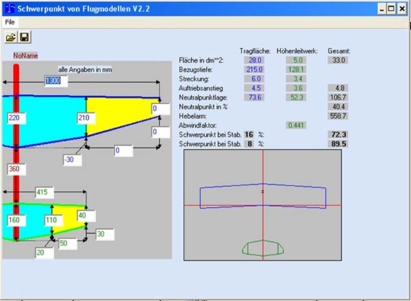

Zbudowałem motoszybowiec, który posiada skrzydła o obrysie w części centralnej prostokątnej i części końcowej trapezowej. Krawędź spływu jest na całej rozpiętości linia prostą. Zastanawiam się jak wyznaczyć środek ciężkości na takim skrzydle ?

Cześć Tadeusz.
Ostatnio wyznaczałem środek ciężkości korzystając z programu zamieszczonego tutaj http://www.piotrp.de/MIX/sp.htm . Co z tego wyjdzie jeszcze nie wiem, bo model jeszcze nie poleciał, czekam na pogodę.

Tadeusz, bez przesady :!:
Wgraj sobie ten program od Krzysztofa, zmierz potrzebne wartości, wpisz w program, a on sam resztę policzy.
gsp.jpg [ 69.63 KiB | Przeglądane 2616 razy ]
