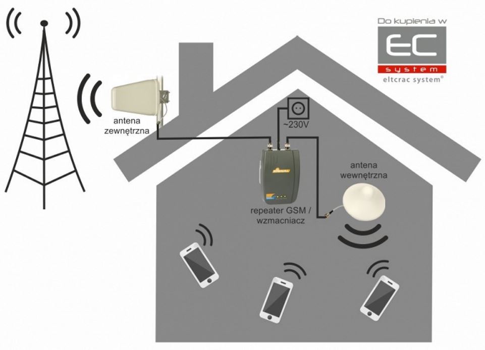

Są jakieś anteny wewnętrzno/zewnętrzne, to znaczy antena jest na zewnątrz, i kabelkiem do anteny wewnątrz budynku... Gdzieś to widziałem...
Repeater GSM na Alledrogo
Coś takiego:

Generalnie to instalowałem 3 takie urządzenia 2 tanie ok ok 300pln i jeden ok 3,5k pln
tanie na sklepie cały market obity blachą (idealna pucha faradaja) repaeter coś tam daje zasięg poprawia w promieniu ok 5m od nadajnika.
ten drogi to kobyła GSM/GPRS zasięg to 2500m2 też jako tako działał poprawnie, przynajmniej dało się gadać przez telefon.

Urządzenia robią swoją robotę - ważne aby je poprawnie zainstalować:
- maksymalnie oddalić antenę zewnętrzną i wewnętrzną - powinno się wykorzystać całą długość dostarczonego kabla ( inaczej może dojść do wzmocnienia własnego sygnału i strasznego syfu w sieci )
- odpowiednie ustawienie anteny zewnętrznej - w kierunku odpowiedniego BTS'a ( są aplikacje, które pomagają go dokładnie namierzyć )
Najczęściej takie wzmacniacze wykrywają serwisy sieci komórkowych, jeżeli im za bardzo śmiecą w eterze.
Ale generalnie są OK - czasami nawet pomogą w poprawieniu konfiguracji ;-)
Takie sprzęty od 800-1000 PLN już dają radę.
