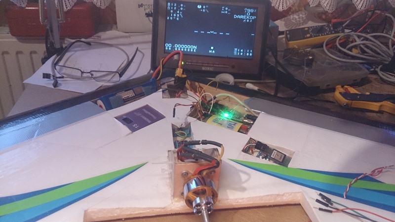

Może jutro uda się oblatać mojego słifta. Jest juz praktycznie gotowy do oblotu, pozostało juz tylko przyjkleić winglety i ... poustawiać, Eleresa :shock: :oops:
DSC_0872.JPG [ 160.68 KiB | Przeglądane 5704 razy ]
W pełni wyposażony do misji FPV waży 1499g :shock:

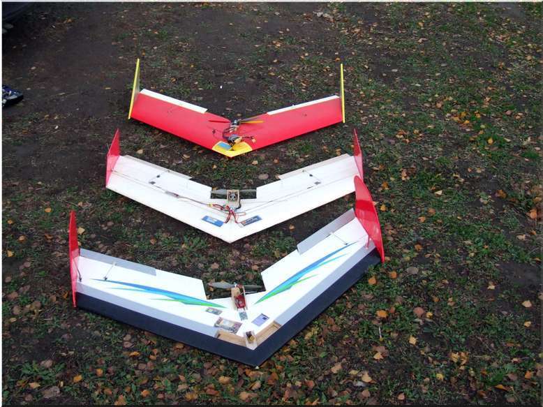

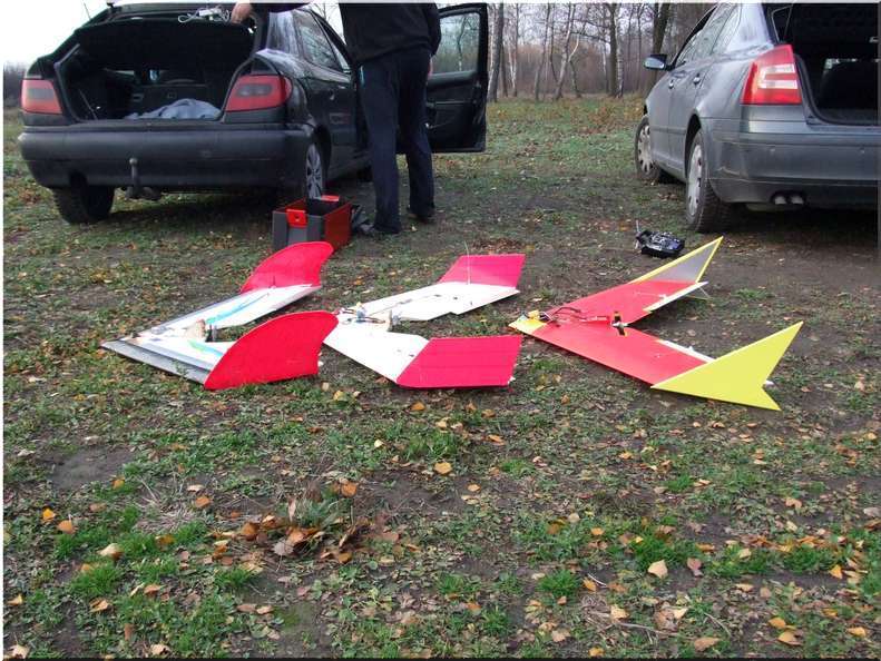

Dzisiaj wykorzystaliśmy popołudniową chwilę na polatanie. Latały trzy słifty z rodziny liczącej cztery sztuki. Ktos robił grupową fotke. Ja oblatalem swój egzemplarz i z samego modelu jestem zadowolony, bez problemu startuje i ładnie trzyma sie powietrza. jedyne co na chwile obecną budzi mój niepokój w locie to autopilot zbudowany na podstawie Eleresa. Napewno wymaga on jeszcze wielu regulacji i ustawień, bo na razie lot ze stabilizacja kończył się szybkim zniżaniem i w ostatniej chwili udawało się go wyratować. Polatamy , zobaczymy często początki bywaja trudne :D

DSCF6122.JPG [ 78.98 KiB | Przeglądane 5657 razy ]
DSCF6124.JPG [ 90.04 KiB | Przeglądane 5657 razy ]
i film

Ogólne rozbawienie wywołały moje (a właściwie modelu) winglety :D No fakt, jakieś spore wyszły :P :oops:
I tutaj rodzą się pytanai które pewnie juz nieraz byłyprzerabiane. Do czego służą i jakie zadanie maja wiinglety, jakie powinny mieć wymiary i jaki to ma wpływ na lot modelu. Czy powinny wystawać poniżej skrzydła, czy tylko być ponad nim?
Pytań sporo :shock:
 Tytuł: Re: Co ta za profil? / 4 "słifty"a może nieloty?
PostNapisane: piątek, 13 listopada 2015, 19:44
W trakcie lotu - na końcu każdego płata - powstają wiry, które poza zakłuceniami powietrza mają nieprzyjemną cechę - "hamują" samolot. Dołożenie wingletów (niektóre ptaki maja na końcach skrzydeł specjalne pióra pełniące identyczną funkcję) powoduje wygładzenie tych zawirowań, w konsekwencji - zmniejszenie siły hamującej wirów, a tym samym - poprawienie właściwości lotnych płata. TU lektura napisana przez kogoś o wiele mądrzejszego niż ja ;)
PostNapisane: piątek, 13 listopada 2015, 20:33
Oprócz tego co Sławek dodał, to winglety służą jeszcze do poprawienia stateczności kierunkowej, model mniej "myszkuje" na prawo lewo. Spełniają rolę statecznika pionowego. Ten słift też pewnie da radę latać bez nich, na pewno będzie okazja przetestować. Wtedy podzielicie się uwagami jak to wygląda w praktyce.
