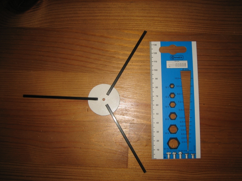

Nie mam już wszystkich zdjęć jak to kiedyś wykonałem. Ostało się tylko takie pokazujące "wirnik".
IMG_0691s.jpg [ 288.08 KiB | Przeglądane 1189 razy ]
Ramiona z rurki węglowej 3mm o przekroju kwadratowym, białe kółko to laminat do obwodów drukowanych. Do ramion były przyczepione półkule plastikowe pozyskane z opakowań po jednorazowych butach ze szpitala. Taka większa wersja jajka niespodzianki. Podobne kule z plastiku są jeszcze w automatach z małymi zabawkami w okolicach promenad nad Bałtykiem czy innych Krupówkach. Wirnik był osadzony na łożyskach a całość zamknięta w rurce o średnicy nieco większej niż tarczka z myszki. Całość więc dość odporna na czyniki zewnętrzne bo nigdy nie zawiodło :)
Służyło do uruchamiania alarmu wiatrowego w celu złożenia takiego materiałowego daszka przeciwsłonecznego (markizy). Sercem była atmega8.
