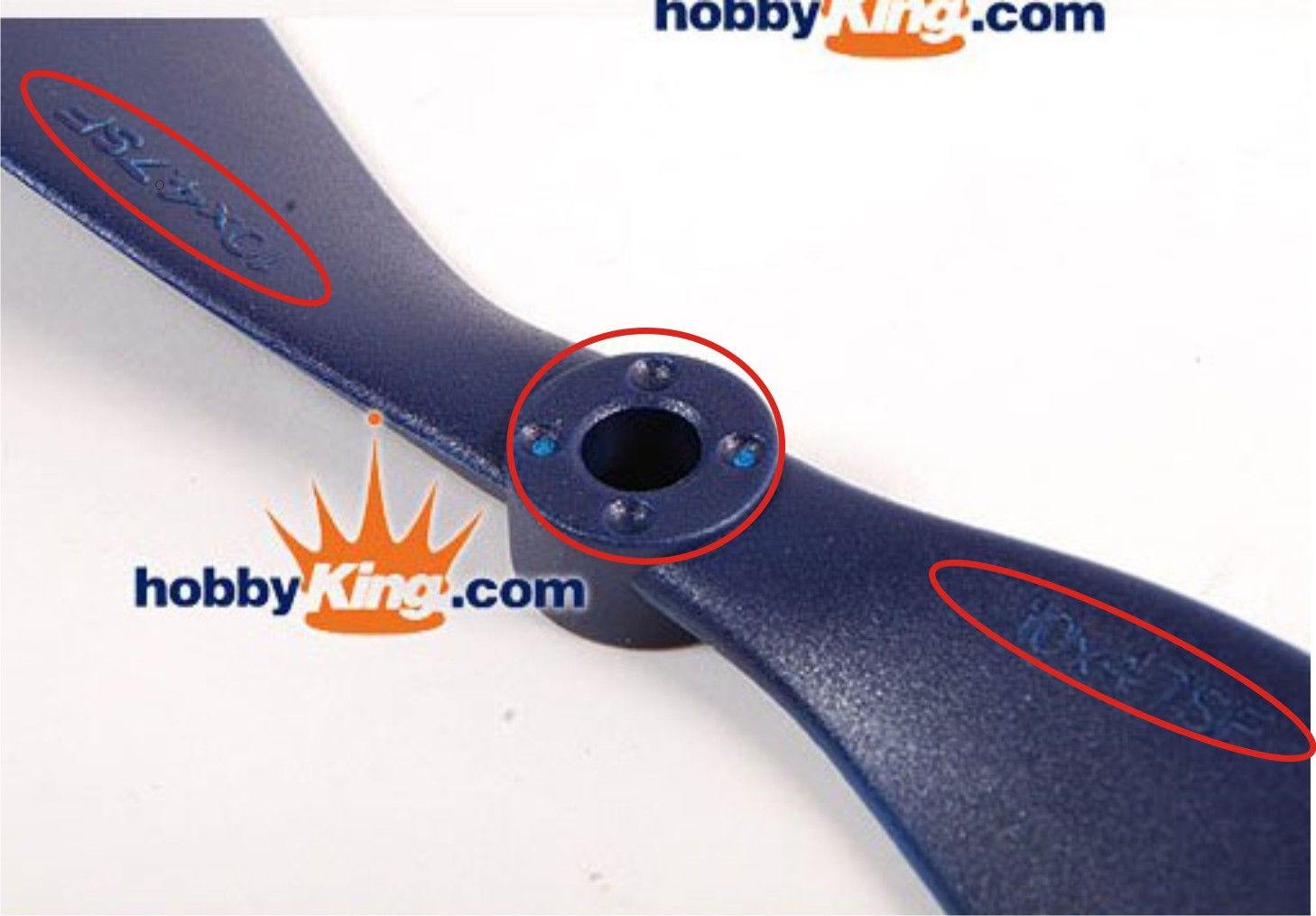

Moim skromnym zdaniem każde śmigło powinno mieć napisy. Dobrze się poprzyglądaj bo te napisy to nie zawsze farba tylko bardzo delikatne wytłoczenia na śmigle. Zazwyczaj są one w zaznaczonych miejscach.
Śmigło można założyć na dwa sposoby. Jeśli założysz odwrotnie to model i owszem będzie chciał lecieć ale śmigło nawet na pełnym gazie nie da odpowiedniej siły ciągu.
Model na pełnym gazie z prawidłowo założonym śmigłem powinien wyrywać rękę do przodu. Jeśli nie czujesz wyraźnego ciągnięcia modelu jak go trzymasz to taki model na pewno nie poleci a nawet jak poleci to będzie to męka żeby nim latać.
A tu szukaj tych wytłoczeń - czyli napisów. Szukasz czegoś takiego 6x4 lub 8x6 na tym śmigle jest 10x4,7SF. To są oznaczenia wielkości i rodzaju śmigła.
To musi być na każdym śmigle bo jak dobrać nowe jak się złamie(no chyba że jest to w instrukcji).

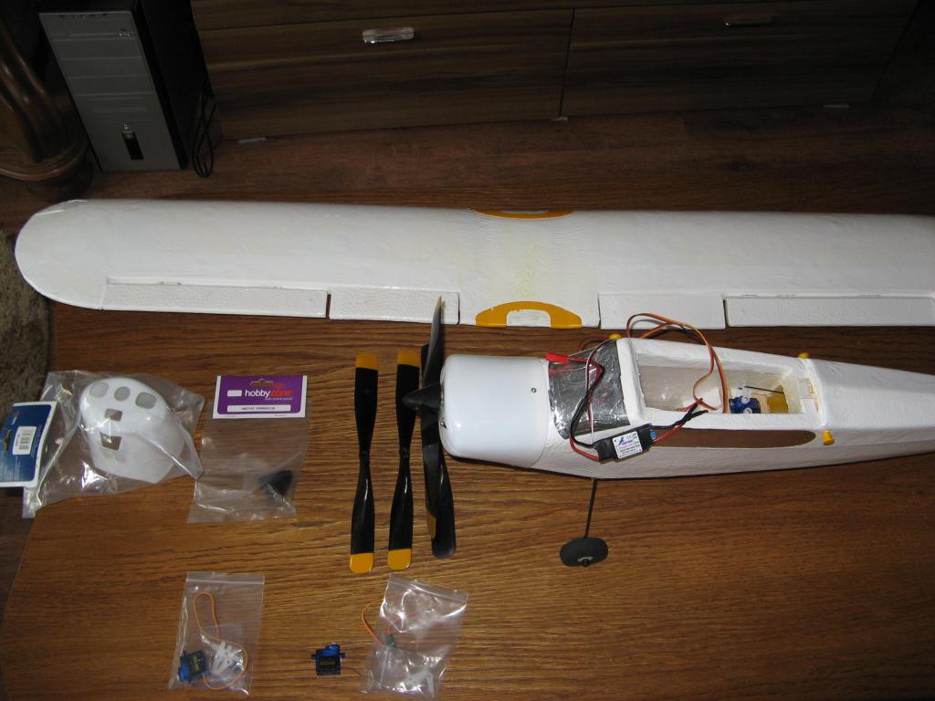

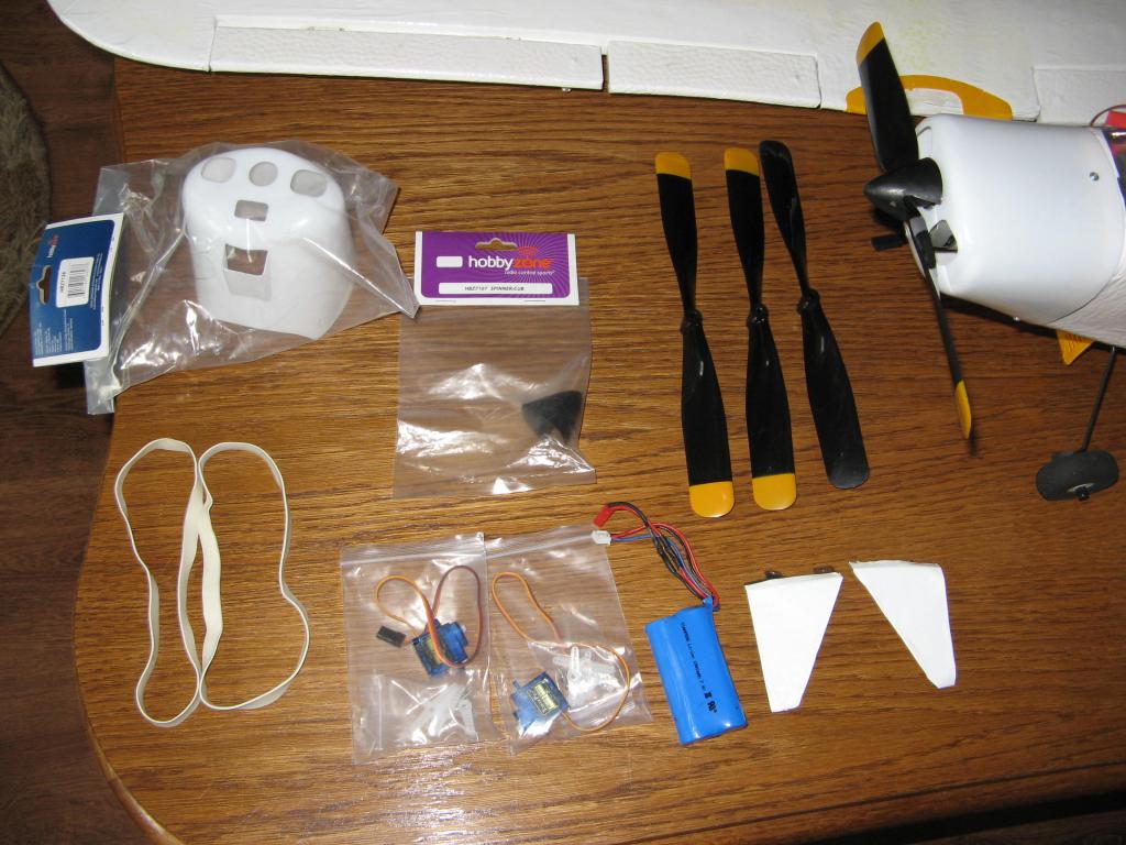

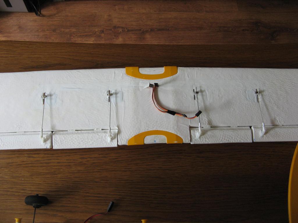

Nie mam teraz możliwości zrobienia fotki, na szybko wrzucam fotkę z aukcji na której kupiłem samolot, widać tam też serwa jakie są zamontowane (te same na sterach kierunku, wysokości, lotkach i klapach). Niestety zeru symboli na śmigłach, ciąg ma taki sam wg. mnie jak na początku, jak się go trzyma w powietrzu i daje gaz na max. czuć że ciągnie ale ręki nie urywa :)

Te śmigła to jak od gumówki wyglądają.

PostNapisane: środa, 6 sierpnia 2014, 20:42
Jak ma silnik z przekładnią to tylko śmigła SF (slow flayer) a te na takie wyglądają tylko maja przycięte końcówki.

Siemasz Gargamelu, ze zdjęć wynika, że śmigło na 100% założone i obraca się poprawnie, mam identyczne w Spitfire co znaczy, że ciągu daje ... w nadmiarze, silnik także i przekładnia jak znam życie identiko więc na brak "powera" raczej nie powinieneś cierpieć. Prędzej bateria jest zajechana i nie daje dostatecznie dużo prądu. Miałem tak kiedy próbowałem ja Ni-mh'ach latać i na 3 letnim zajechanym Li-po. Samolot chyba tak długo leżakował, że bateria nadawała się tylko do latania do śmietnika :)
Zmieniłem na nówkę Li-po 1300mAh i śmiga mi teraz jak ta lala.
