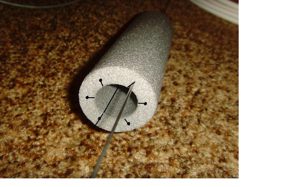

Czy miałby ktoś pomysł, jak trochę usztywnić metr rury ociepliny.
Właściwie pomysł to już mam. Przebić się w mniej więcej w połowie grubości ścianki tak w czterech miejscach dookoła prętem stalowym i potem "wymienić" go na pręcik węglowy- wypychając stalowy węglowym połączone tulejką.
Problemem jest unieruchomienie przez wklejenie w porowate tworzywo tego właściwego już pręcika na znacznej długości.
No chyba, że nie przejmować się tym i wkleić go tylko na krótkim odcinku z jednej strony, to wiem jak zrobić np. na odcinku min 5 cm.
Wydaje mi się takie rozwiązanie z pręcikami po obwodzie lepsze o jakieś np.rury laminatowej wklejonej od wewnątrz.

Zazwyczaj takie otuliny są rozcięte wzdłuż.
Jeśli nie jest to rozetnij, rozpłaszcz wnętrzem do góry i ponacinaj. Potem trochę kleju na pręty i sklej rurę.
Otulina.JPG [ 93.22 KiB | Przeglądane 4605 razy ]

Oczywiście jest jedno nacięcie, chciałem nie rozcinać. Ale może trzeba będzie jednak zrobić tak, jak napisał Stefan.
Dziękuję za podpowiedź.
