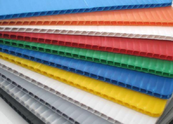

Witam,
zapytam,bo nie znam odpowiedzi:czy da się coś skleic z płyt jak w temacie?
Czym to kleić?No bo kolory to ma całkiem ładne.

Jak kleiłem swojego Mugi kiedyś, używałem pierwszego z brzegu Butaprenu. Trzymało.
Teraz po próbach wiem też, że po oczywistym oczyszczeniu i odtłuszczeniu powierzchni świetnie trzyma poliuretanowy Soudal.
Czasami Koledzy zalecają "nadziurkowanie" powierzchni np. rolkami do usuwania pęcherzy powietrza spod folii na skrzydle. Tworzą się "nity".
Poza tym używają też CA.

Z tego co wiem, do łączenia grubszych płyt polipropyleny służą odpowiednie dwuteowniki, a z cieńszymi nawet i klejem, zależy co z tego ma powstać. :)

Lata temu z tych płyt robiłem http://mugi.co.uk/, kleiłem po odtłuszczeniu płyty acetonem zwykłym cyjanopanem z kiosku

czy napewno sa to płyty z polipropylenu ? bo z klejeniem polipropylenu sa niemałe kłopoty Zawsze wiedziałem że płyty kanalikowe robi sie z polwęglanu i te mozna spokojne kleić CA.

Kupiłem niedawno płyty kanalikowe z polipropylenu (czyli miękkie) 2, 3 i 4 mm po odpowiednio ~5, 6 i 8 zł /m2 netto

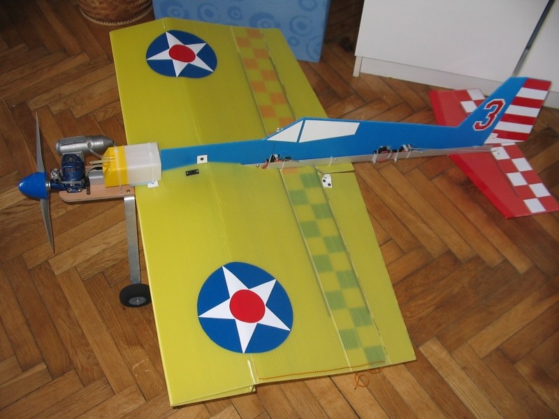

Ja kleiłem SPAD-a cyjanoakrylem po uprzednim odtłuszczeniu i zmatowieniu papierem ściernym.
Zresztą w przypadku tego modelu klejenia było.., eeee - w oryginale nie było wcale.
Można też kleić hot-glutem.
