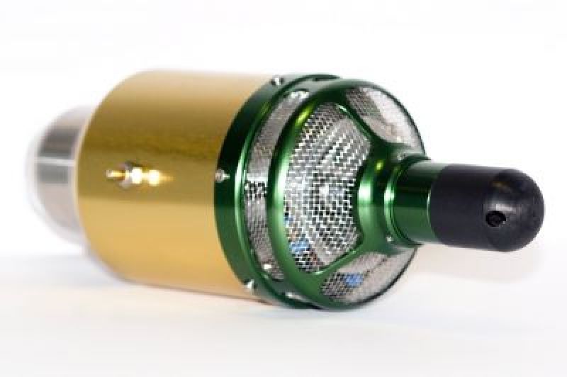

witam,
proponuję - jako ciekawostkę oczywiście - WREN 44 Gold.
Specification
Thrust : 45N / 4.5kg / 10lbs
Weight : 600g / 21oz
Overall Size : 215mm x 75mm (8.5" x 3")
Ancillaries weight (inc battery) : 340g / 12oz
Max RPM : 195,000
Idle RPM : 55,000
Idle Thrust : 1.5N / 0.15kg / 0.3lbs
Fuel Consumption @ max thrust : 176ml per minute / 5.8oz per minute
Price: Ł1649.00
