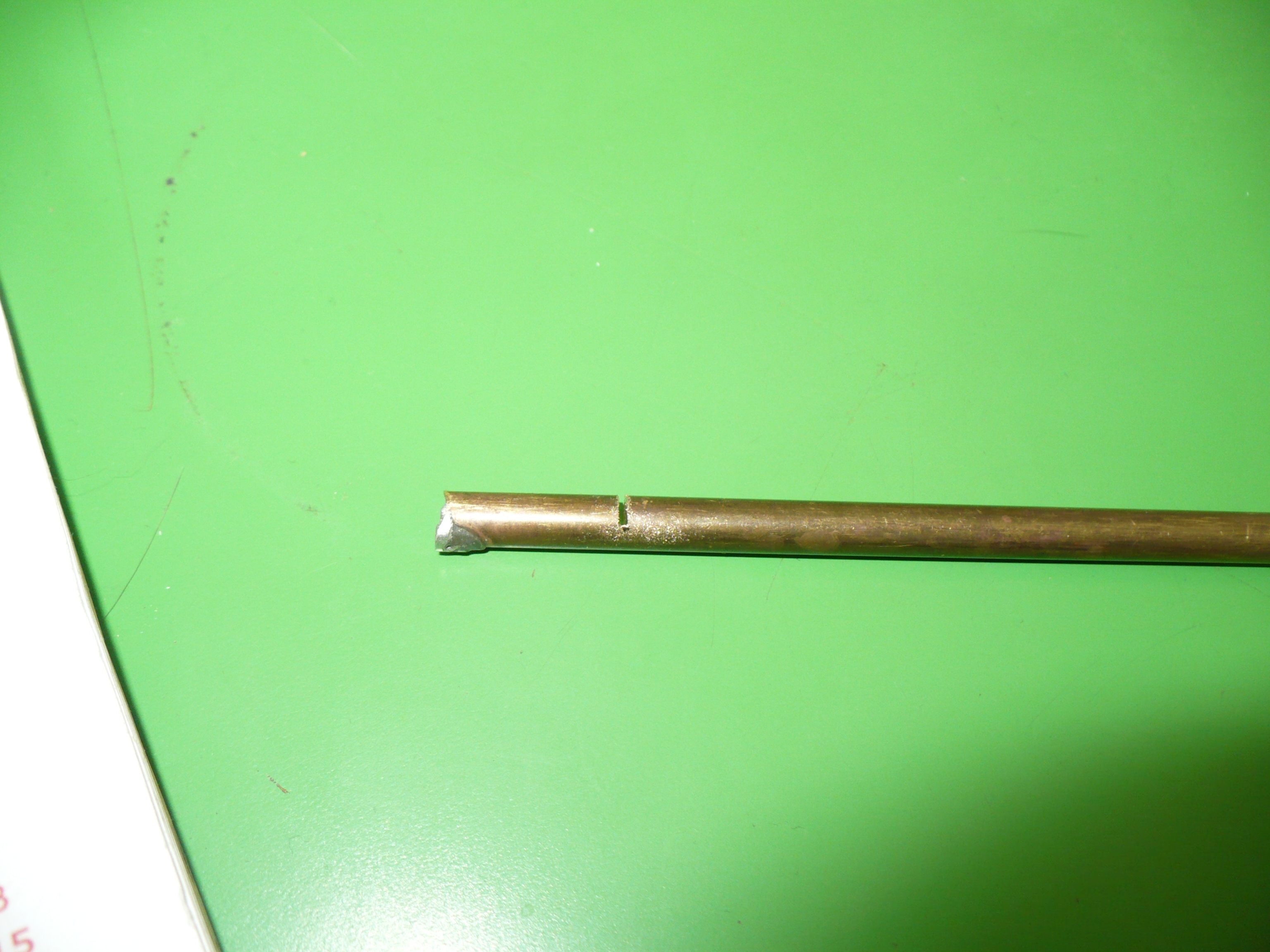

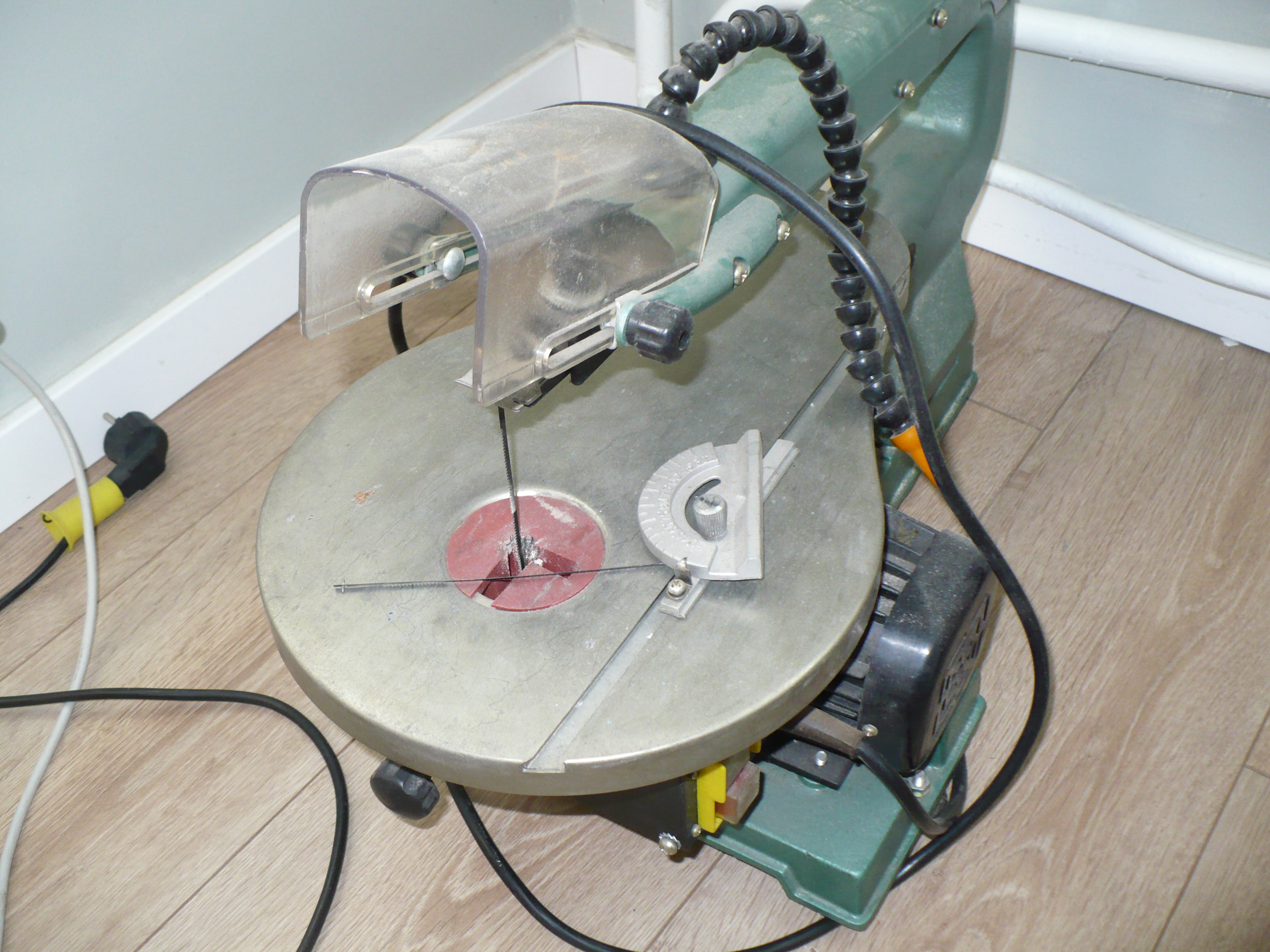

Mam takie pytanko . Może ktoś spotkał sie z takimi piłkami do tego urządzenia. Chciałem wykorzystać do cięcia profili i pręcików mosiężnych lub aluminiowych . Jednak takie cienkie piłeczki sie nie nadają . Stąd pytanie czy sa może jakieś trochę grubsze i szersze aby sie nadawały.

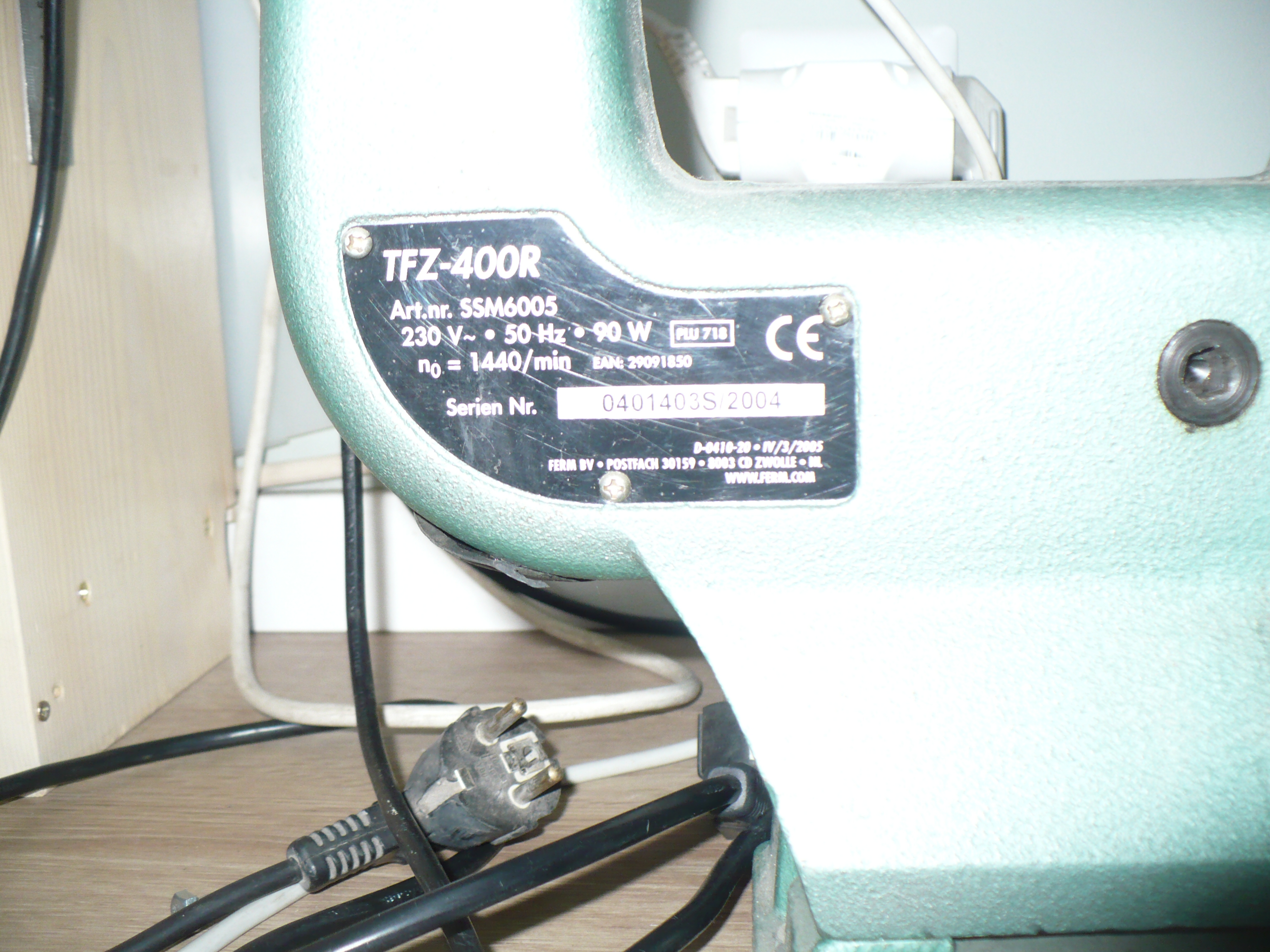

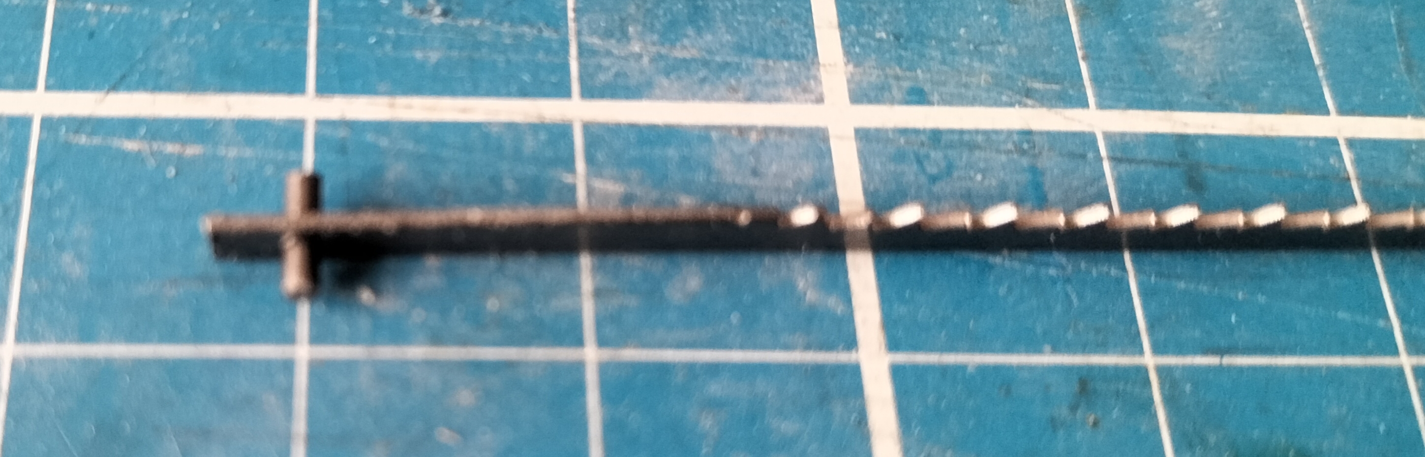

Do piły włosowej? No raczej nie. ;)

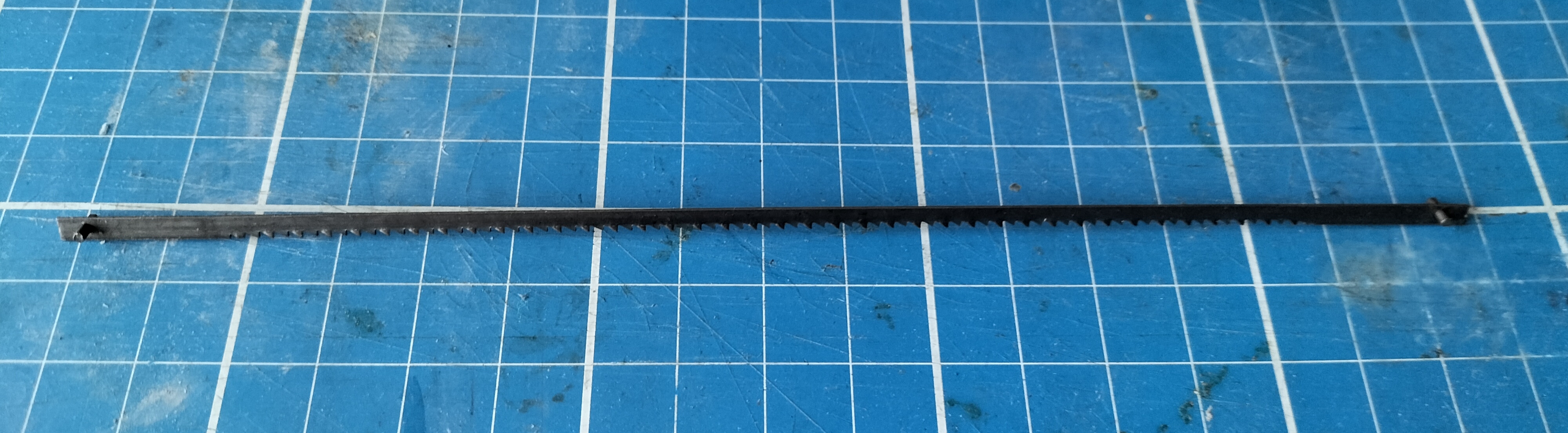

Brzeszczoty do tej maszynki (mam taką samą) muszą mieć małe bolce do montażu.
IMG_20240402_155309.jpg [ 2.38 MiB | Przeglądane 5735 razy ]
IMG_20240402_155214.jpg [ 1.3 MiB | Przeglądane 5735 razy ]
Nie jest trudno znaleźć odpowiednie brzeszczoty:
https://www.castorama.pl/brzeszczot-do- ... 6_CAPL.prd
Tylko Jacku , uważaj !? Musisz znać dokładna długość brzeszczotu. Spotkałem różne długości.

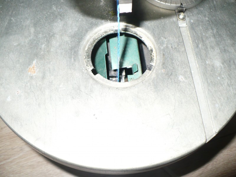

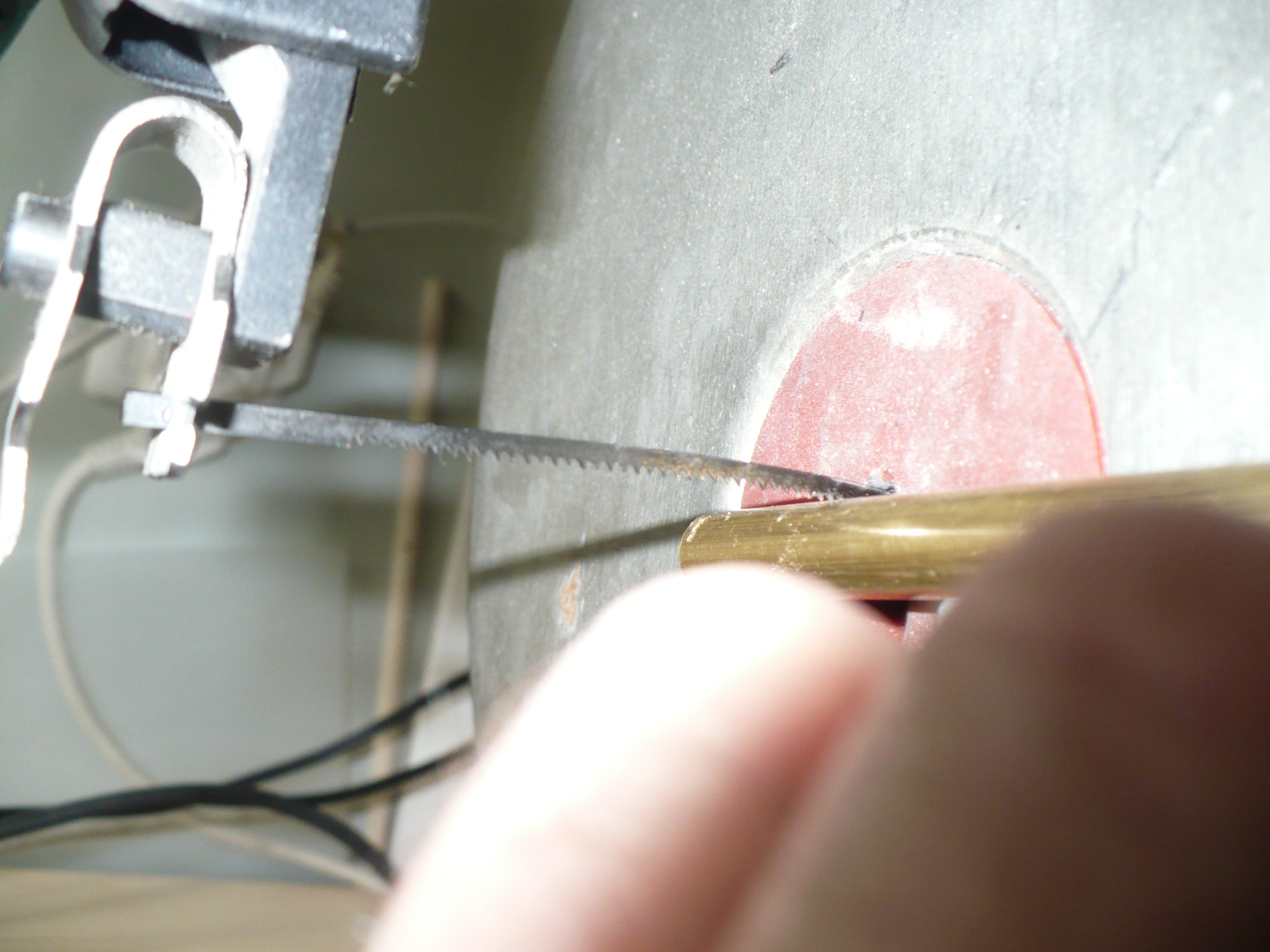

Mam taki pomysł . Zastosuje brzeszczot https://allegro.pl/oferta/brzeszczoty-d ... 7754837ae1 Tylko myszę wymyśleć mocowanie . Myslę o takim co można by było sciskac albo dokręcić do prowadnic .Jeszcze nie wiem jak ale aby sie nie odginało na lewo prawo .
P1080370.JPG [ 2.54 MiB | Przeglądane 5728 razy ]
 Tytuł: Re: Wyżynarka
PostNapisane: środa, 3 kwietnia 2024, 07:38
Jacku to zawsze będzie się wyginać bo ramię jest elastyczne . Myślę że lepsze efekty mialbyś na Pile tarczowej albo taśmowej
PostNapisane: środa, 3 kwietnia 2024, 13:00
Odginanie na lewo czy prawo jak to Jacku określiłeś jest spowodowane zbyt dużym dociskiem materiału (w twoim przypadku na zdjęciu pręt mosiężny) do brzeszczotu. Niestety te piłki tak mają. To nie taśmowa gdzie masz prowadnice i podparcie taśmy. Trzeba jej pozwolić ciąć w swoim tempie. Nie dociskać. Ona sama sobie będzie cięła. Oczywiście długo to trwa, ale ten typ tak ma.

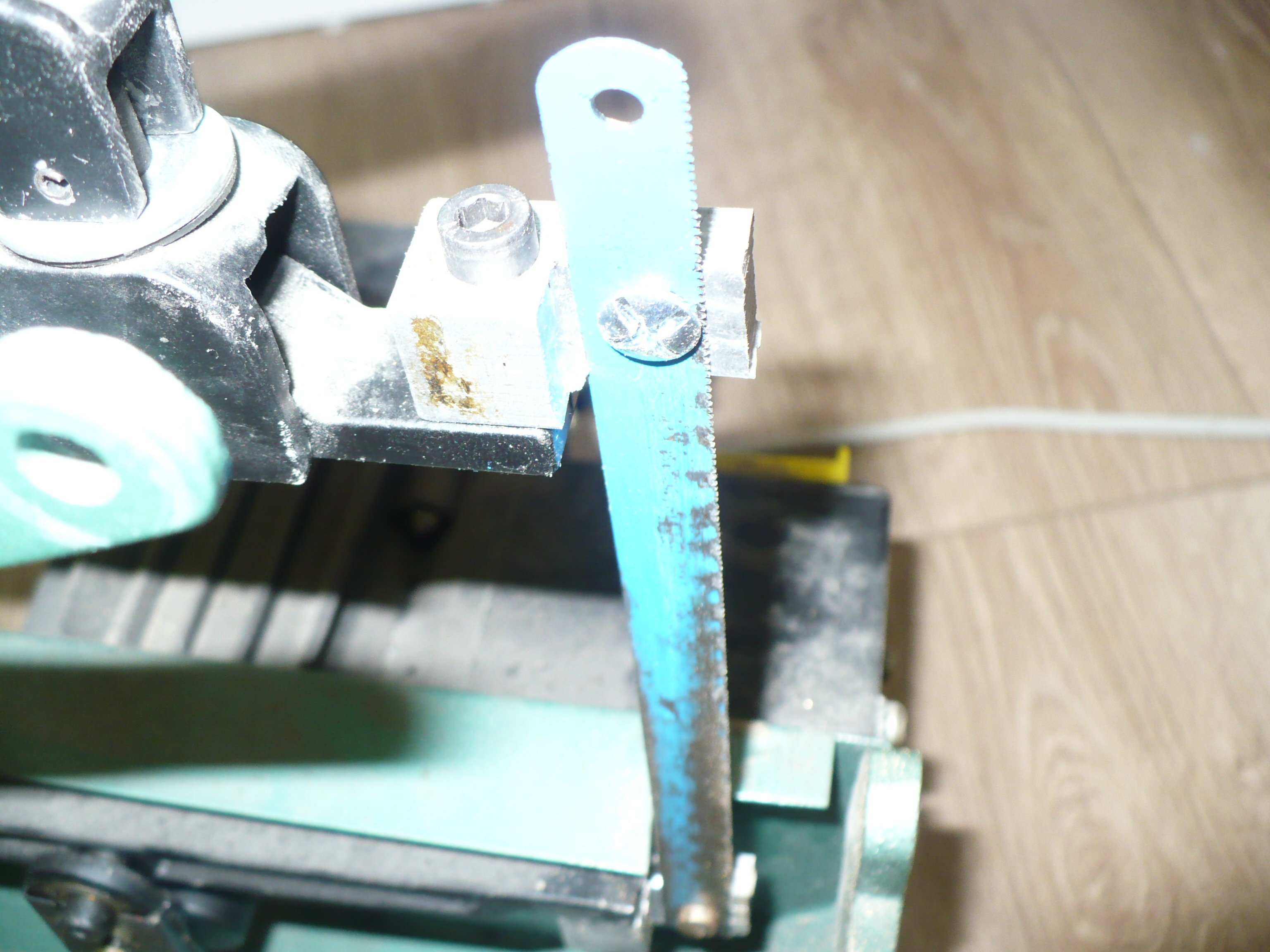

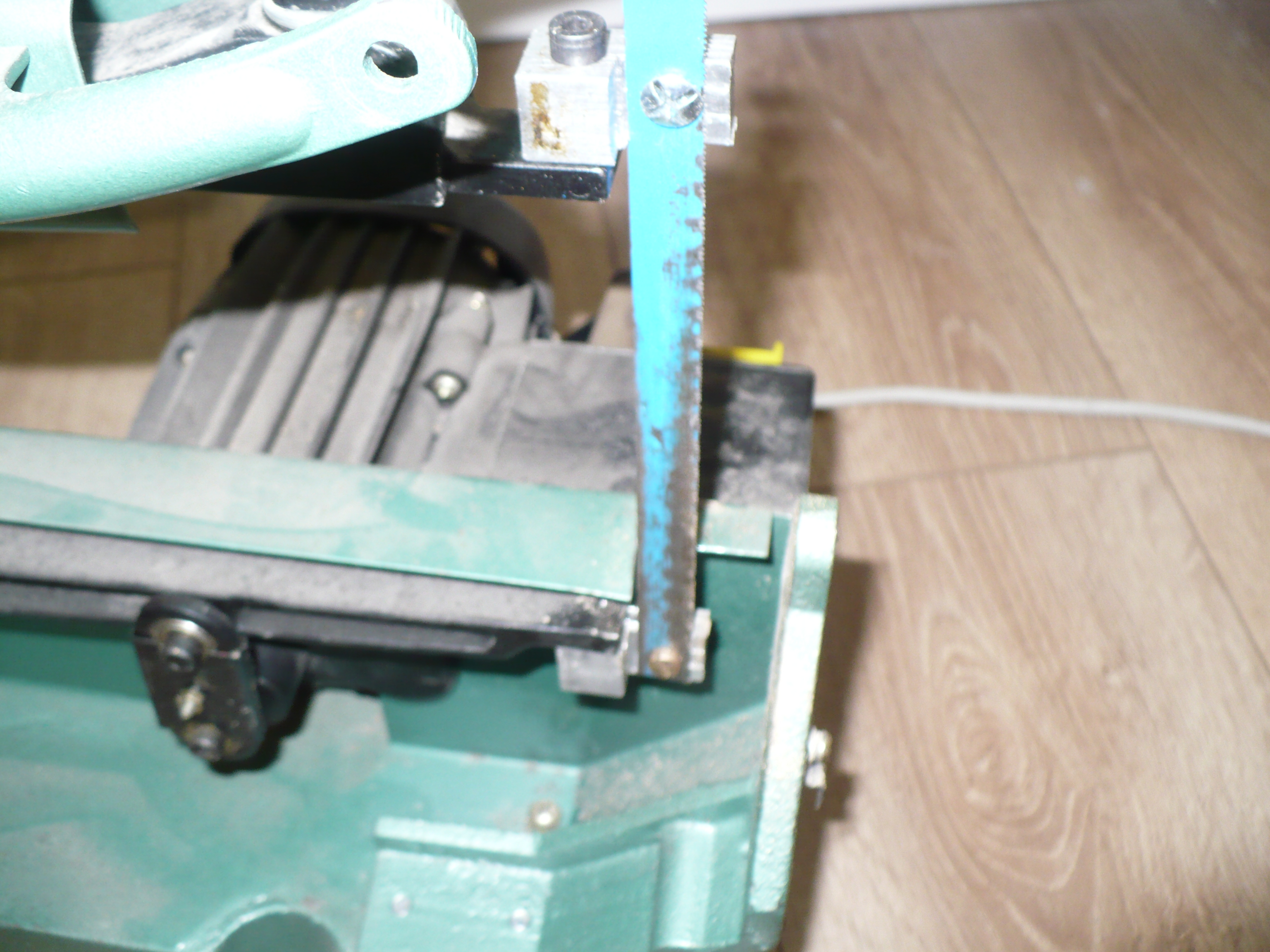

Tak mi nie dało spokoju i wymyśliłem i przerobiłem na brzeszczot jednostronny . Nie zademonstruje jak idzie bo przy skręcaniu złamałem go i musze kupić nowy . Może nawet dobrze bo był tępy .jednak ciecie jest o wiele przyjemniejsze a długość cięcia czasowo jest taki sam jak ręcznie .Teraz mogę wykorzystać maszynę i ciąć na odpowiednie kawałki :)
P1080384.JPG [ 2.6 MiB | Przeglądane 5544 razy ]
P1080385.JPG [ 2.56 MiB | Przeglądane 5544 razy ]
P1080386.JPG [ 2.58 MiB | Przeglądane 5544 razy ]
 Tytuł: Re: Wyrzynarka
PostNapisane: poniedziałek, 8 kwietnia 2024, 16:45
Posty: 712
Przerobiona wyrzynarka z piły włosowej na brzeszczot. Długość cięcia w czasie samemu mnie zaskoczyła bo ręcznie nie upitole tak szybko . Mosiądz fi 10 mm.

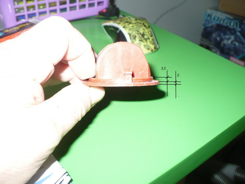

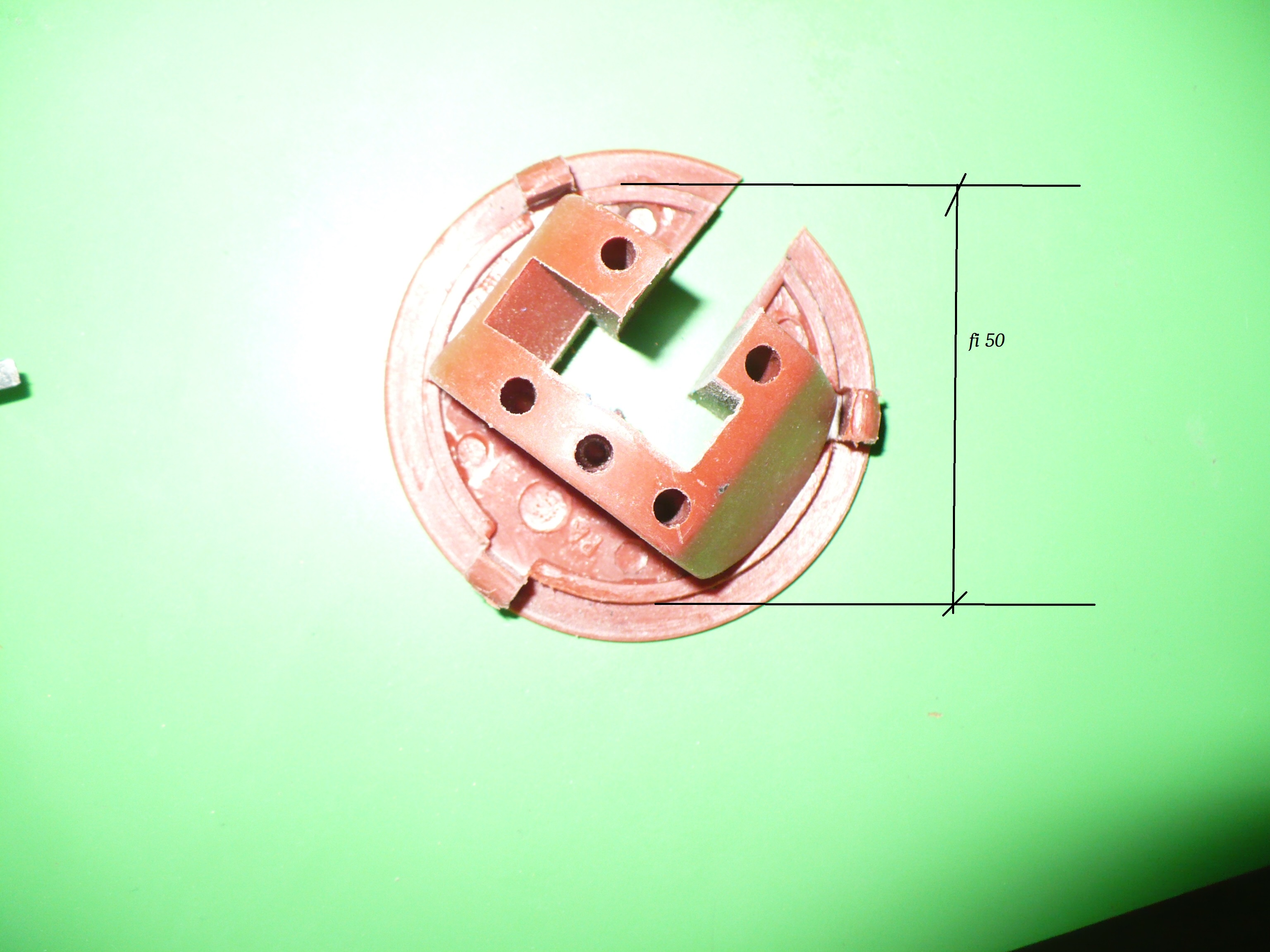

Nie chciałbyś zmniejszyć tych wielkich szpar? Dorabiałem już takie dekielki i jest dużo łatwiej gdy nie ma tam tak wielkich kanionów...

Jak będzie pasować do tej maszyny to biore

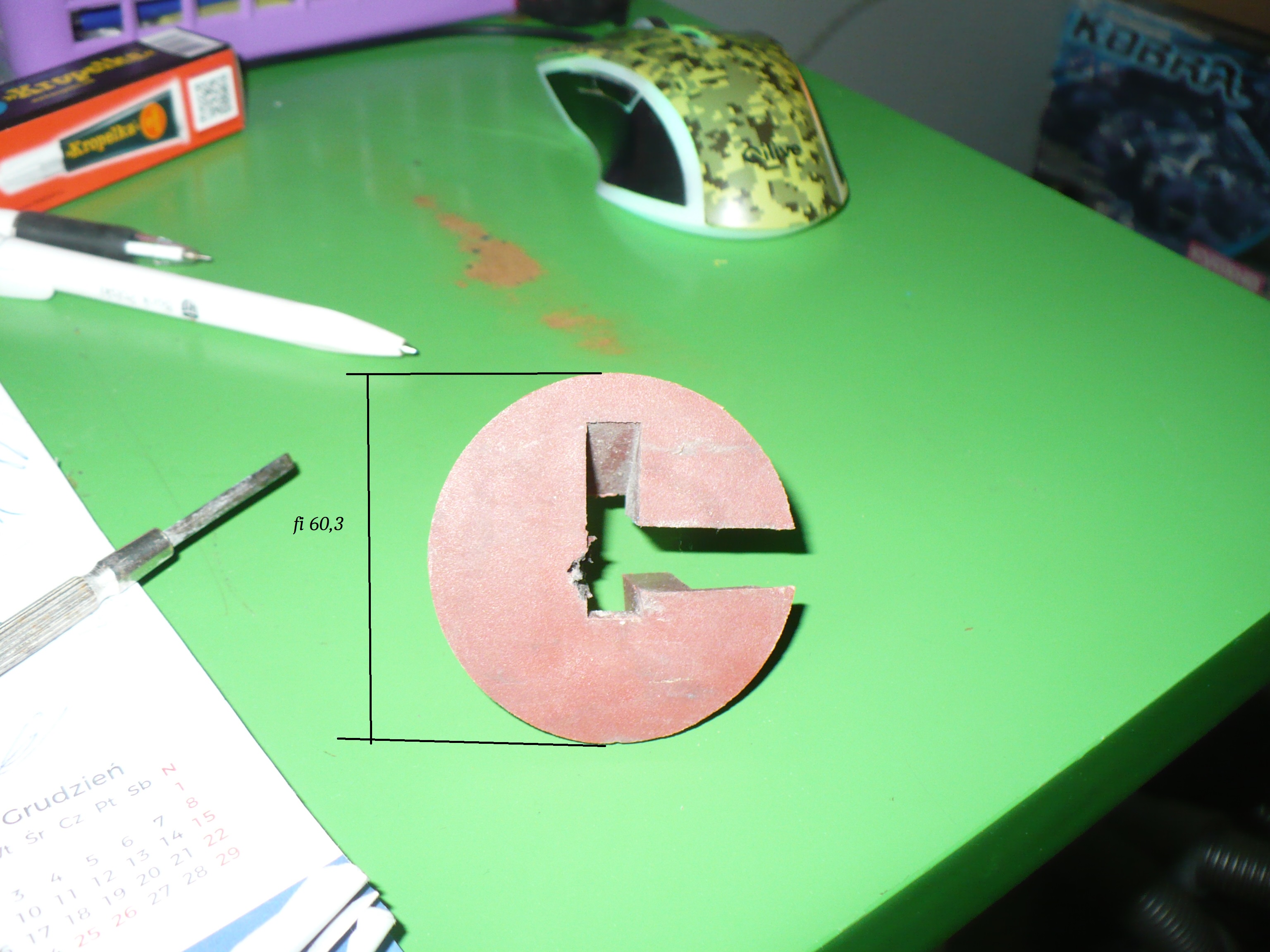

P1080434.JPG [ 2.56 MiB | Przeglądane 5335 razy ]

Raczej niezbędne będzie zwymiarowanie

Podaje wymiary
P1080443.JPG [ 2.83 MiB | Przeglądane 5275 razy ]
