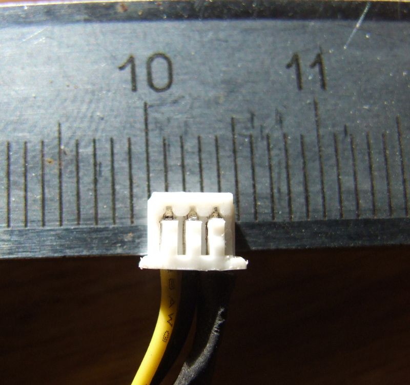

Podczas przeglądu okazało się , że jeden z kabelków od kamery urywa się, udało mi się naprawić ale lutowane kabelki lubią się ponownie urywać .
Jak się nazywa, gdzie kupić lub skąd zaadoptować taką wtyczkę z kawałkiem kabelka?
DSCF3905.JPG [ 72.65 KiB | Przeglądane 2843 razy ]
Wymiar ok 2,4x4,6

W tme: http://www.tme.eu/pl/katalog/?idp=1&search=zhr03&cleanParameters=1#search=zhr-3&s_field=accuracy&s_order=DESC
edyta:
I styki: http://www.tme.eu/pl/details/szh-002t-p0.5/zlacza-sygnalowe-raster-150mm/jst/#

i tu może być ciekawostka
W kamerach spotkałem się z 2 rodzajami tych gniazd/wtyczek.
Mianowicie tak jak Hubert pokazał ZHR oraz złączami Molexa.
Te gniazda są bardzo podobne, ale nie takie same.
Molexowe to te:
http://www.tme.eu/pl/details/nx1501-03p ... 1500h-3p/#
Andrzej, jak chcesz mam jedne i drugie (właśnie przez podobny błąd).
Pozdrawiam, Adam

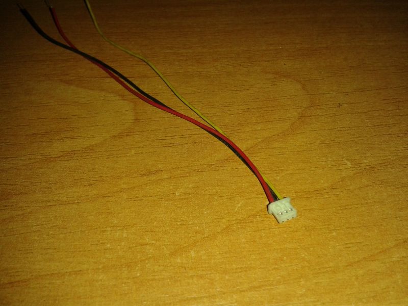

 Tytuł: Re: Maleńka wtyczka - identyfikacja, gdzie kupić?
PostNapisane: sobota, 25 stycznia 2014, 18:09
Posty: 6620
Mam takie dwa kabelki
20140125_143836.jpg [ 77.09 KiB | Przeglądane 2782 razy ]
Od kamer płytkowych gniazda są szczelinowe

Dziękuję wszystkim za pomoc, jeśli bedzie pasował kabelek od Osy to skorzystam z Jego oferty. (Jakoś trudno mi sobie wyobrazić zarabianie końcówek, które tam występują bez specjalnej zaciskarki której nie posiadam :nieufny: .) Jeśli nie będzie pasował będę nękał drugiego Adama - bluuu.
Raz jeszcze wszystkim dziękuję za pomoc :D
